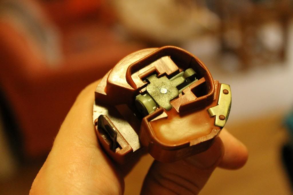

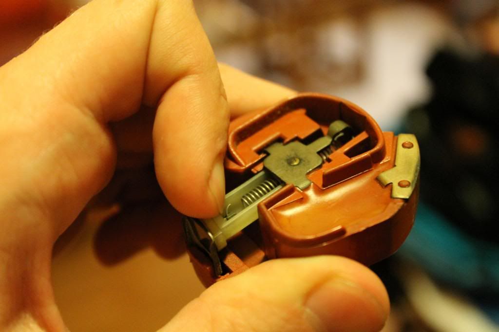

Elikkäs, tässä pari kuvaa systeemistä jonka oletan olevan tuo kierroksien rajoitin.
Eli tuo jousella toimiva systeemi, joka ilmeisesti maadoittaa kipinän antavan metalli osan tuosta jakajasta, kun kierroksia on tarpeeksi. (vakiona kai 6250?)
Voiko tuon vain napata pois ja täten kierrosten rajoitin häviää vai miten tulisi toimia, että tuosta vakio b200e sytytys systeemistä saisi rajoittimen veks?

Ihan helpompaa laittaa ns: vanhan mallinen pyöriä jossa rajotinta ei ole ollenkaan
Itse olisin tyytyväinen jos tuon rajottimen saisi jollakin värkillä nostettua 6500-7000

Missäs malleissa tällästä vanhan mallista sitten ollut?
Eikä tuo nyt hankala olisi poistaa tästä, jos oikein olen asian ymmärtänyt? 2min autotallissa ja tuo jousi/valkoista muovia oleva luisti ovat poissa.

alle vm84 200 sarjalaisissa on
maksaa siinä 5€ tietämillä uusi
boschin numerolla: - 1 234 332 215

Ite oon miettinny jos karvan verran jäykemmän jousen pyöriään vaihtas, jolla saisi kenties rajotinta nostettua aavistuksen

Toi on muistaakseni rajotettu 6800rpm.
Laittaa ihan tavallisen pyörijän nii ei saa rallaattaa miten haluu.
Tolla pyörijällä kyl huomaa ku alkaa pätkiin kipunaa. B200k koneis on vissii aina toi.

Jäykemmällä jousella joskus ekaan kilpuriin tein tosta rajottimen sopiville kierroksille, mutta hakkaa ja paukkuu niin perkeleesti. Villat sai kyytiä änkkäristä :D Sivistyneempi oli sitten esim FMI-4.3. Paljon pehmeempi rajoitin.

Pitää tota jousi sydeemiä varsin kokeilla, kun saan pikkusia jousia jostakin
