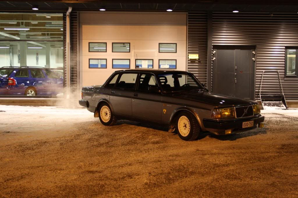

Volvon talvi look.
Eli perinteitä kunnioittaen valkoiset rallivanteet  :P
« Viimeksi muokattu: 18.12.2012, 22:13:22 kirjoittanut arestes »

Hyvältä näyttää Volvon rallilookki!  :) Ei muutaku lisävaloja keula täyteen.  ;D

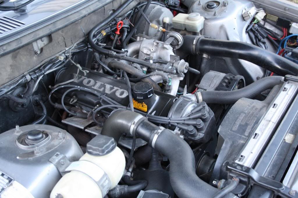

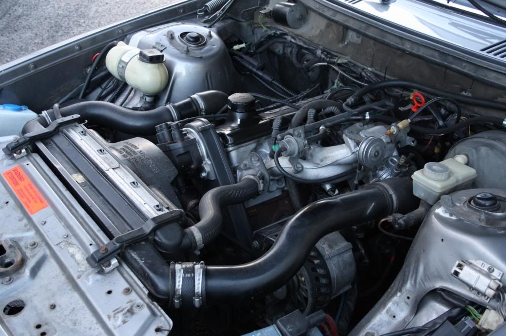

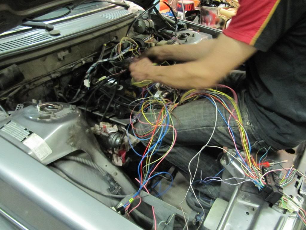

Lisätääs muutama rojekti kuva jotka sattui löytyyn hieman vahingossa.
Onneks on tilava konehuone :)
Ja hyvä työskentely asento on aina tärkeä muistaa
Ja tosiaan aika paljon karsiutui johtoja tosta ysisatkun johtosarjasta pois, tässä ne mitä jäi jäljelle
Mahtuu mahtuu
Joku mulle väitti että öljyn jäähdyttimen joutuu jättämään pois, koska ei tila riitä jäähdyttimelle tai putkille tai jotain vastaavaa shaibaa???
Sillehän oli oikein paikat valmiina :D

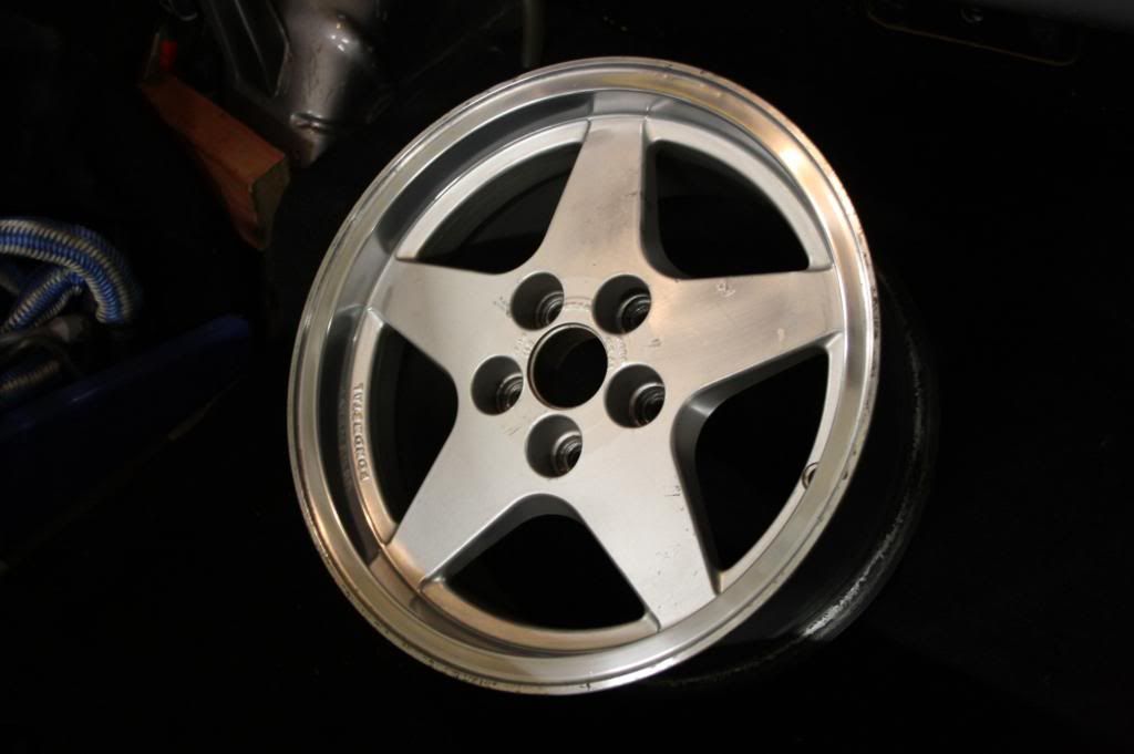

Joululomilla tuli niin levoton olo että oli pakko alkaa keksiä jotain tekemistä kun olin pari päivää tekemättä mitään.
Kesävanteiden ehostuksen otin sitten projektiksi kun en muuta keksiny.
Elikkä tommoset Fondmetallit vuodelta 93.
Oli päässyt hapettumaan aika hyvin vuosien saatossa. (jännä kun kuvissa näyttävät paremmilta kuin luonnossa)
Tässä alkaa tuo reunus jo saamaan hieman kiiltoa. Nyt kun keksis vielä että millä värillä nuo puolat/keskiosa maalataan
Voikait ne harvat vapaapäivänsä näinkin tuhlata :idiot2:
Volvo 240 GL -87 b230ft
