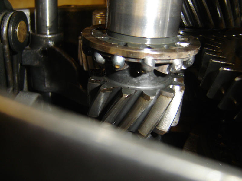

Toinen havainnollistava kuva omasta askista.

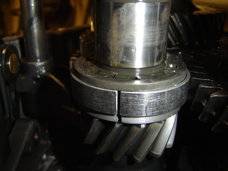

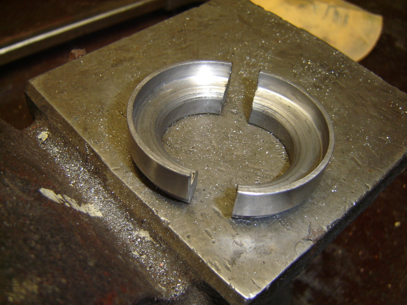

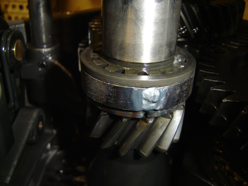

M90 vaihteiston vahvistus Evo2
Tällä tavalla ei tarvitse akselia hitsata lainkaan ja tuon tukirenkaan tohtii hitsata tigillä, niin ei tule edes hitsausroiskeita. En tiedä oliko tämä laatikko jotenkin erilainen vai viallinen, kun siinä oli tuo tukea kaipaava rengas ihan löysä. Olen antanut itseni ymmärtää, että se olisi normaalisti prässätty akselille, mutta näköjään näitä on erilaisia.

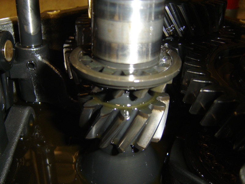

Tuossa kun tuli vähän jumpattua laatikoiden kanssa, niin huomasin seuraavaa.
Tämän näköinen rengas on syytä hitsata/tukea. Siinä siis näkyy tuo pieni pykälä.
Tällainen on huomattavasti tukevampi ilman vahvistustakin. Tuo on siis ihan tasainen. Kuvassa näkyy myös tekemäni vahvistusrengas, älä anna sen hämätä.
Näissä osissa ei liene muita eroja ja tarinat vahvemmasta laatikosta perustuvat siihen, että uudemmissa on synkronointia parannettu, jotta vaihteet menee helpommin päälle. Muuten laatikko ei ole sen ihmeellisempi, mutta uudemmissa laatikoissa on sellainen jännä kaksoissynkronointi, tavallisen yhden synkron sijaan.

Kuvassa vasemmalla uudempi kaksoissynkronointi ja oikealla perinteinen vanhan mallin synkrorengas.
