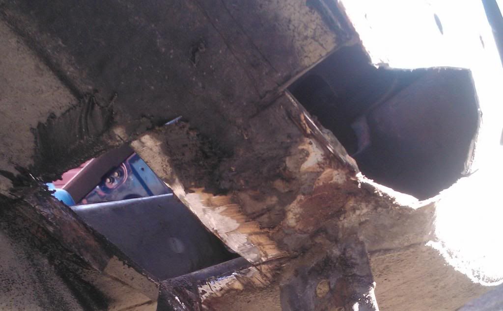

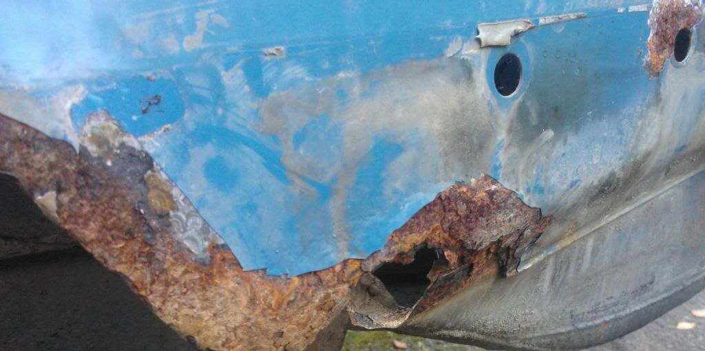

Ruostehommia riittänyt  >:( NYT suurinosa tehty(en ole etsinyt enempää)
Tälläinen aarrelöyty maalien alta, loput oli massapaperimössöä.
Ja sisäloksusta löyty muutamat mehevät paikat myös, eli vissiin perus näissä sedaneissa nämä kontin nurkka lahoamaan?  :)  :o

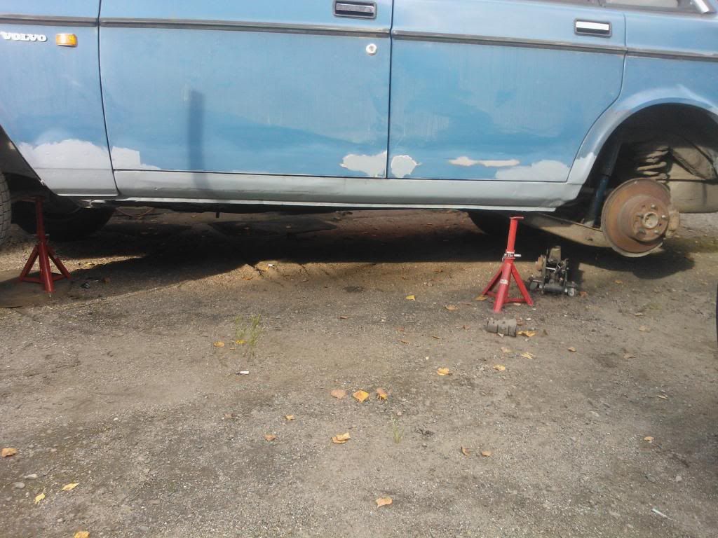

Kasaanparsittuna, joku tilanne kuva  ;D

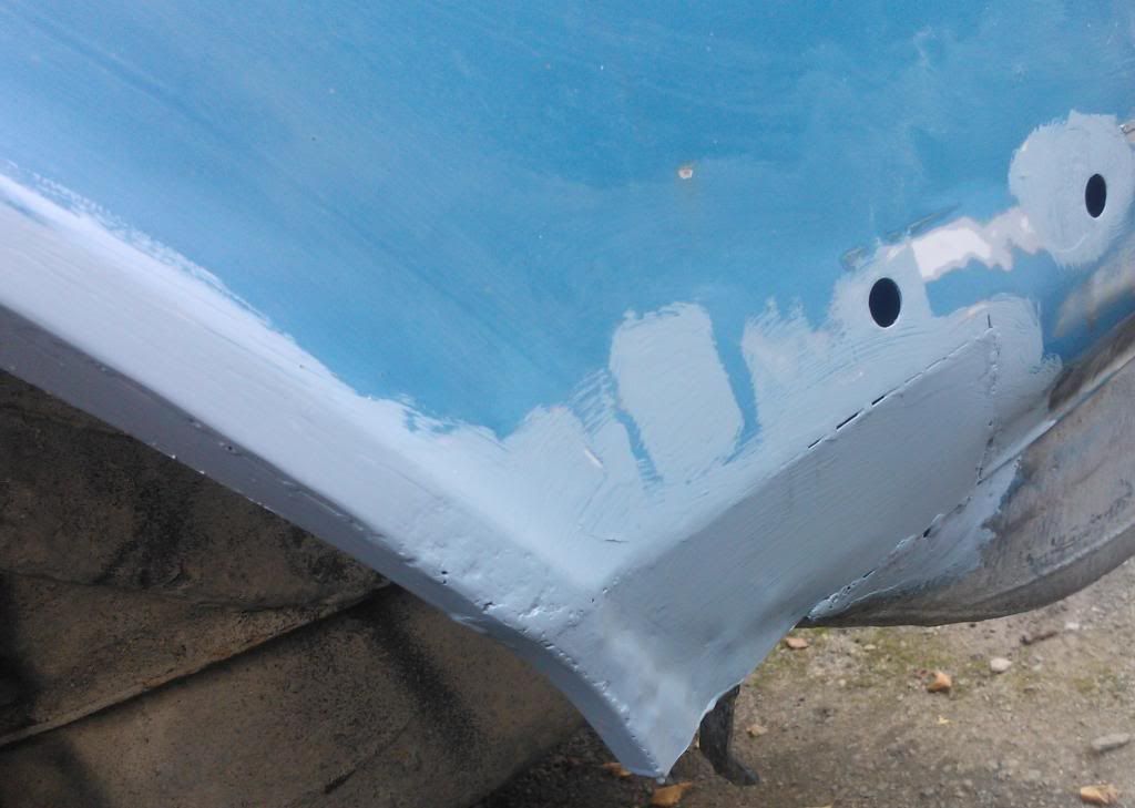

Sekä hitsattu ja ruosteenestomaalattu helma. Vielä ois töitä tehtävänä että kauniin saisi  :2funny:

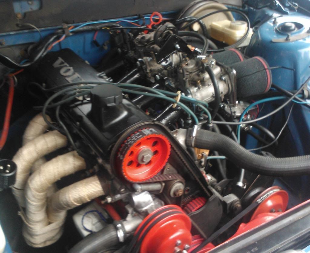

Ohjaustehostin ja öljyt tuli laitettua, sekä pakosarjan käärettä kokeiltua, eihän se nätisti siellä makaa mutta toimii  ;D

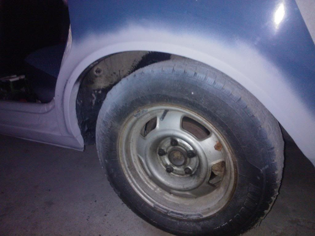

Helmat pakkeloituna ja pohjamaalattuna, pieniä valumia tuli kun oli jäänyt jotain liimaa vielä takalokariin, siihen missä on kivenisku teippiä alunperin  :nohnoh
rallyracelta tuli joustokumit ja rikat kaasuttimien ja imusarjan välisiin pultteihin sekä uudet o-renkaat. Saattaa imuvuoto olla kun ei kierrosherkkyyttä hirveesti ole, saattaa johtua myös 10cm pitkästä imusarjasta  ::) oikeankokoisia imutorvia etsiskellyt kun nytten on pienemmät kuristamassa  >:( taidan kyllä tehdä itse kun ei vaikeata ole.. Kumiakin kävin polttamassa, perä jäi vielä kummiskin ehjäksi :P alusta hommiakin aloitellaan kuhan saa rahahommat taas donkikseen.
Edit. Pari kuvatukset..

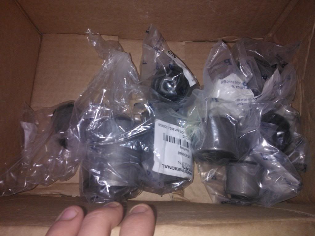

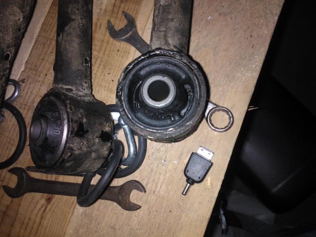

Pientä päivitystä, käyttäjältä 240 löytyi 3.91 välityksinen 1031 perä hilppeineen.

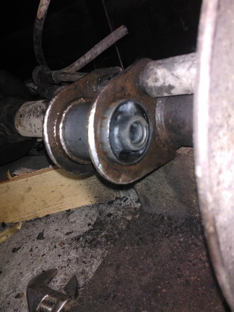

Peräpäästä meni kaikki puslat vaihtoon, mallia scantec  :D Perästä tuli vaihdettua öljyt ja samalla huuhdeltua sisältä bensalla. Jottei menisi tyhjänpäiväseksi jauhamiseksi parikin kuvaa löytyy.
Laatikollinen puslia
Ajattelin vielä puhistella ja laittaa lisää massaa päälle  :idiot2:
Huono kuva vanhasta taka-akselin puslasta, lähti kun rälläköi puslan palasiksi ja pihdellä väänteli pois pieninä palasia  ::)
Ja uusi pusla asennettuna, meni melko helposti kun laittoi oikein päin, toisinpäin ahisti heti ekalla reijällä  ;D

Peerlessin erkkasarja takana, meni suhteellisen pienellä muokkauksella paikalleen  :)
Eteen pitäis kans vaihtaa originellien tilalle jotkut parremmat.

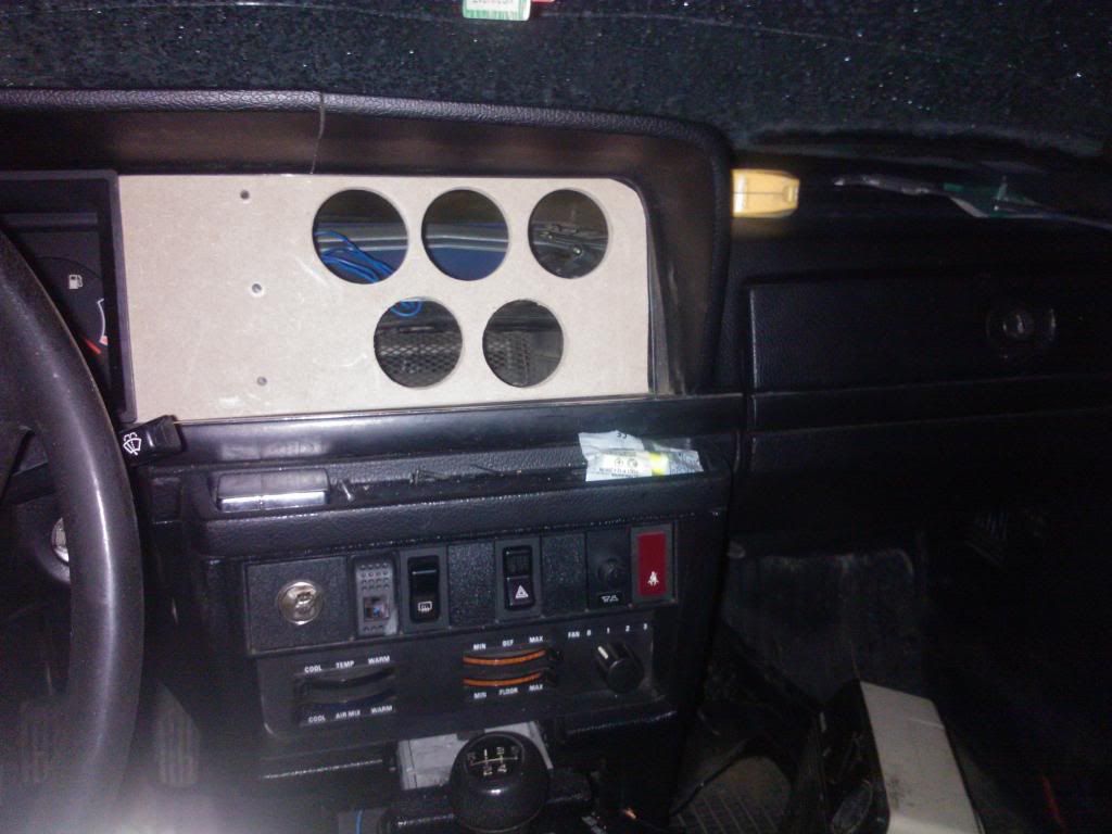

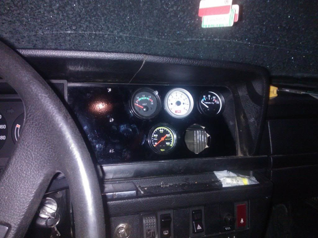

Pientä kuva vyöryä taas, lämpömittarin ostin kun tuo oma hajosi, kaivoin samalla tallista volttimittarinkin. Kaveri tekas telineen mittareille. Teippaus liikkeestä hain neliön kiiltävän mustaa teippiä ja päällystin telineen, tarkoitus olisi oven kahvat ja sisältä muutama listan palanen vielä sillä teipata.  :) Puhelimen kuvat taas vääristää hirveästi, huomasin että ei tarkennakkaan enää  ::)
Mittareiden mallailua, mittarit vielä irti ja taulukin irti. Eilen illasta laittelin liittimet, kolvailin ja lättäsin kutistesukat päälle.
