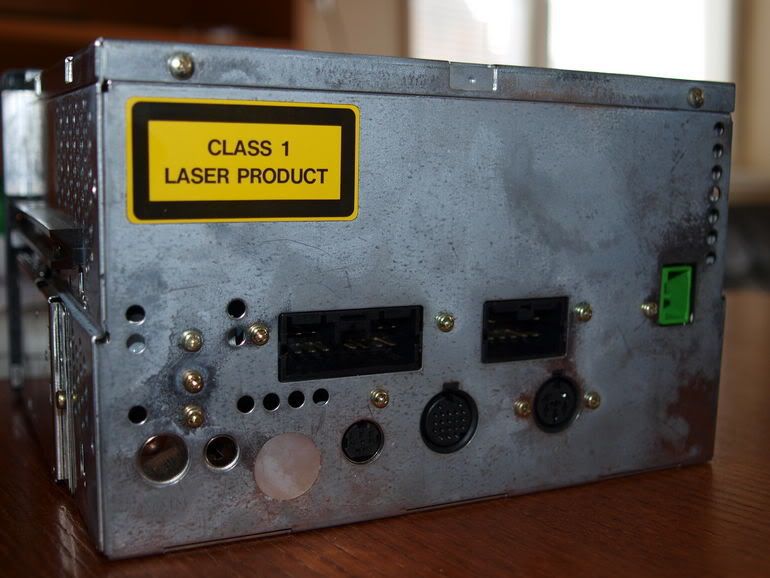

« Vastaus #19 : 22.02.2012, 23:20:59 »
Herätellääs tätäkin topiccia.
Eli kertokaas tyhmälle miten saan vaivattomasti sc-900:n tilalle vaihdettua uuden soittimen?
Noita adaptereitahan löytyy kyllä, mutta ne on vaan noille kahdelle isolle liittimelle. Antennillekin löytyy adapteri, mutta mites noi loput 3 liitintä?
Eli orkkissoittimen tausta on tän näköinen (oisko ollu toi keskimmäinen pyöreä liitin ja sit toi vihreä liitin mihin ei tuu piuhaa):

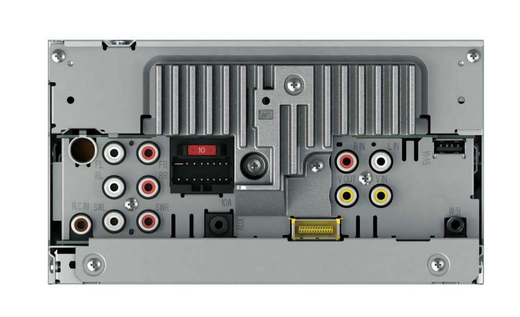

Ja jos haluaisin vaikka tällaisen soittimen tilalle:
Minkähänlaisia adapteripiuhoja ja viritelmiä tohon tarviis tehdä?
Auto on siis toi '98 V70. En oo varma muista kuin antennipiuhan sopivuudesta. (Enkä oo edes päättänyt, minkä soittimen hankkisin, toi on vaan hyvä esimerkki.)
Quotean itseäni tästä topicista:
En tiiä miten tuossa 760 on, mutta 850 oli ainakin niin, että kajareilta tuli volvo-liittimellä oleva piuha siihen soittimen hollille, tämä oli kytkettynä liittimeen joka lähti viemään kajareita vahvistimelle, sitten vahvistimelta tuli toinen volvo-liitin-piuha, tämän liittimen kun laittoi volvon soittimeen niin sai vahvarin peliin, mutta kun laitoin toisen soittimen niin joutui ottamaan käyttöön tuon ensimmäisen mainitsemani liittimen, tällä sai vahvarin helposti välistä pois. Itse tuo AMP piuha jäi siis toimettomaksi.
En tiiä auttaako mutta yritetty on  :-\
EDIT: eli jos tongit niitä johtoja syvemmälle niin saattas löytyä vastaava "väliliitin"
Eli itse kokeilisin niin, että jättäisin raakasti kaiken muun, paitsi nuo isot liittimet ja antennipiuhan kytkemättä uuteen soittimeen. Kaivat vaan tosiaan sieltä kojelaudan sisästä sen seuraavan liitoskohdan esille, jossa on identtiset volvon liittimet kuin ne, jotka menee tuohon vanhaan soittimeen. Yksi satsi piuhoja vain välistä pois.
En tiedä mikä tuo kolmas pyöreä liitin on, mutta kaksi niistä on luultavasti vahvistin sekä cd-vaihtaja...

« Vastaus #21 : 23.02.2012, 09:57:00 »
Näyttäis vähän siltä, ettei noita isojakaan piuhoja saa tuohon soittimeen suoraan kytkettyä tähän malliin saatavalla johtosarjalla (suurempaa kuvaa en nyt löytäny):
Alkuperäset menee varmasti noihin liittimiin, mutta mihin toinen noista adapterin "uusista" päistä menee? (ks. ylempi kuva uudesta soittimesta)
Eli minkälainen adapteri tuohon oikeesti tarvittais?
Ja onko joku käyttäny tällaista?:
Eli tuolla ilmeisesti kaiuttimien piuhat saa kierrätettyä orkkisvahvarin kautta?
Onko jotain hajua mistä tollasia piuhoja sais? Ebaystä joo, mutta saako ihan jostain kotimaisesta liikkeestä?

« Vastaus #22 : 23.02.2012, 13:48:46 »
Tuon soittimen mukana tulee 99% varmuudella johtosarja joka käy soittimen taakse, sitten pätkä johtoa ja ISO-liitin. Ja tämä ISO-liitin käy taas tuon merkkikohtaisen adapterijohtosarjan liittimeen. Alla vielä havainnollistettuna.
O------------------------I--------------------------------I-----------------
    Soittimen johtos.     Adapterijohtosarja           Auton johtosarja
O=Soitin   I=Liitin   ----=Johtoa.
Nuo merkkikohtaiset johtosarjat muuttaa aina sen alkuperäisen liittimen ISO-liittimeksi joka on, tälläinen. Ja sitten aftermarket soittimissa on lähes poikkeuksetta mukana johtosarja jonka toisessa päässä on ISO-liitin.
« Viimeksi muokattu: 23.02.2012, 13:55:36 kirjoittanut AnttiR »

« Vastaus #23 : 23.02.2012, 15:25:51 »
Ok. Tänks! Enhän mä ees ajatellu et tottakai siellä on mukana vähän johtosarjaakin... :idiot2:
