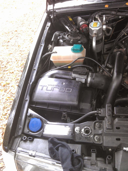

Huomasin just että on jäänyt kuvat tuosta erkkasarjan asennuksesta.  :o
Sinnehän se sujahti, vaikka jakosuotimille sai hakea hetken paikkaa tuolta pahvin sisältä.
Mutta kyllähän tuolla laatu parani, tosin se vahvari vieläkin hyllyllä... taitaa jäädä ensikesään  :P
Tulpat tuli vaihdettua ja varis-suodatin siirtyi hyllynnurkkaan. :)
Ei vaan montaa klipsua ollut enään ehjänä tuossa kotelossa  ::)
Ja pari lisä reikää tuli kairattua tuonne putsarin pohjalle.

Muista laittaa ilmamassan johdot takasin kiinni.  ;)
Juu, kuvasta oli jäänyt  :D
Muuten kyllä ihan hyvä vaihto, sai noita imuääniä vähän kesymmiksi.  ;)

Miksi vaihdoit vakio ilmanpitsarin takasin ja eikös nuo enkein vanteen ole vähän liian kapeat? :o
Vakio kaikinpuolin parempi kun kottaraisputsari.
Nimenomaan, kulkupuoleen tuon asentaminen vaikuttanut lainkaan. Ja orginaali on orginaali  S*
Ohan juu, kovin nihkeesti vaan leveitä vanteita Volvon jaolla.  :P
