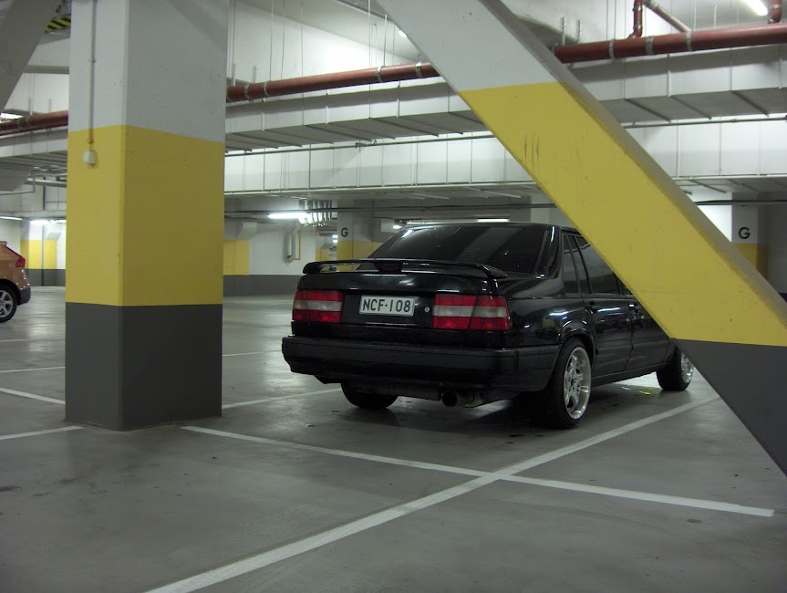

Takaspoileri tuli laitettua, kyllähän tuo nyt heti kohtotaa ulkonäköä  :pomo:
Ongelmana vaan että jarrua polkiessa syttyy aina polttimon vikavalo.
Vasemassa takavalossa oli toinen vapaa pistoke, ilmeisesti peräkoukkua varten? Kun ei viitsinyt alkuperäisiä johtoja pilkkoa, niin kytkin ne noihin vapaisiin liittimiin.
Nyt siis molemmat lisäjarruvalot on kytkettynä, pitäisikö tuo ikkunalla oleva ottaa pois? Tosin jos ledin tuonne törkkäisi niin ei varmaan enään vikavalo syttyisi.. ::)

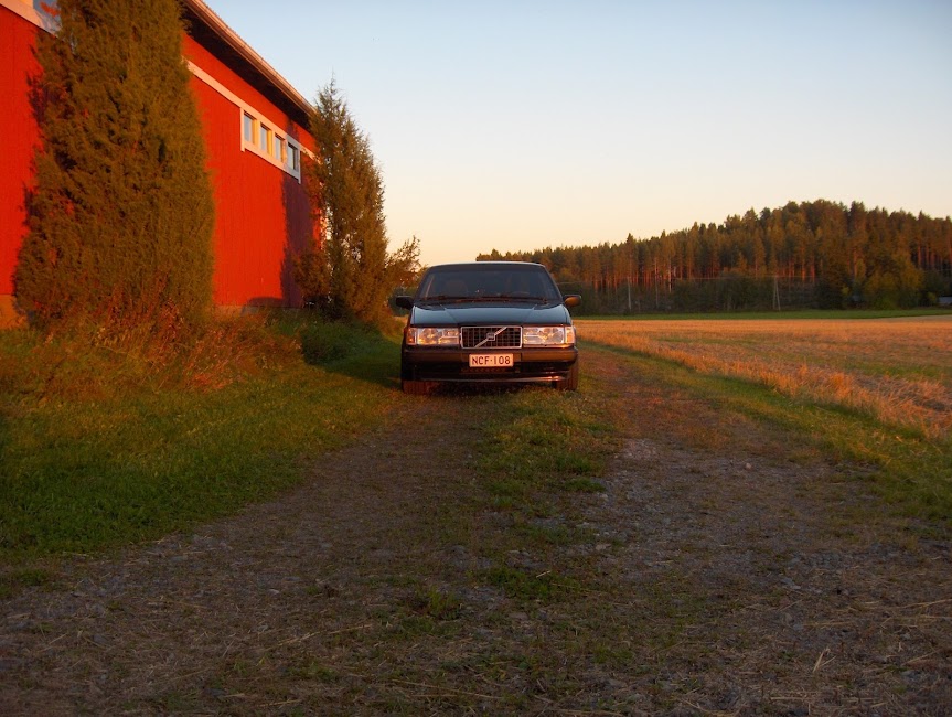

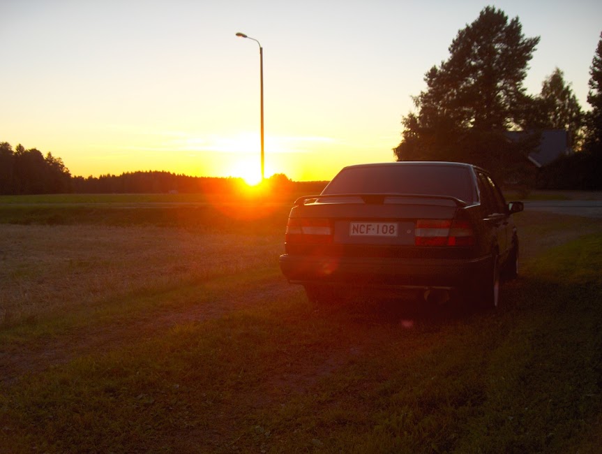

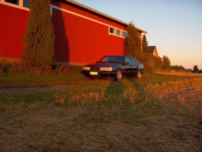

Äänentoisto parani kyllä pelkästään noiden lisäämisellä sen verta että saatto pieni kärpänen purasta, ja mahdollisesti voisi muutki kaiuttimet vaihtua.  :)
Oikeata etuvilkkua irrottaessa rikoin yhden kiinnitys klipsun, täytyi sitten biltemasta hakea uusi vilkku.
Tottakai se oli hieman erisävyinen niin piti sitten molemmille puolille ostaa, siitähän tuli sitten 50e klipsu..
Mutta onhan nuo bilteman hieman kirkkaaman näköiset.  :)
Tuossa vielä pari fiilisetely kuvaa, kun aurinko laski niin sopivasti.
