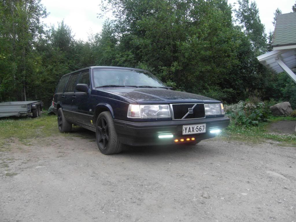

Noita varmaan laitettuna? Ajatus olis ottaa lampunpesimet pois ja tilalle nuo valot siihen listaan muokkaamalla. Olisko kellään valmista mallia?

Ehdotan mieluummin puskurin alapuolelle, helppo toteutus ja minimikorkeus 250mm varmaan täyttyy.
Seisontavalotoiminnolla minimikorkeus onkin sitten 350mm.
Kasipätkään laitoin puskurin alle vaikka pesimet onkin poistettu ja pelkkä umpilista siinä.
Olis vaatinut ihan omansalaisen telineen jos olis upottanut listaan piiloon.
Laiska oon joo...

Joo , se puskurin alapuoli olis tietysti helpoin, mutta ajattelin kun siihen listaan jää jo yksi reikä valmiiksi jos ne pesurit poistais ?

No sinne sitten vaan. Saahan noihin tietysti reijättömiä listojakin.
Tuunaustahan se on, telineen joutuu ite värkkäämään, eihän se reiän teko mikään ihmesuoritus sinällään ole, pikkusen näpertelyä vaatinee. Monissa valoissa tulee teline mukana mutta ei sillä sitä valoa tuonne"ei minkään päälle" kiinni saa.
Tai jospa soveltaa sen telineellä umpion pohjaan jotenkin, vois onnata. :)
Tai sitten sikapaskalla kiinni kun ei kai niihin ledejä vaihdella jos sattuu kärvähtämään, koko valo vaan uusiksi.

Juu kyllä se varmaan jotenkin onnistuu, mutta ajattelin vaan kysellä josko joku olisi jo tollai sen toteuttanut. Olisi mukava nähdä kuvia miltä näyttäisi jotta vois paremmin miettiä josko lähtee koko hommaan. Kyllä tuon varmaan joku on jo tuohon toteuttanut, kun tuntuu , että kaikki on jo aina tehty aiemminkin vähintään kertaalleen.

ite toteutin tälleesiin, ainakin omaan silmään paremman naköinen  8):

Ihan mukava ratkaisu. Vähän tuota puskurin alapuolista asennusta tulee arasteltua talvisten kolhaisujen varalta. Olisivat ehkä paremmassa tallessa tuossa ajovalon alapuolella?

Vanha topicci, mutta toteutitko miten ? Laitoitko puskurin alle vai upotitko siihen umpioiden alle listaan ?
Katselin umpioiden ollessa irti että siellä umpion pohjassa on monenlaista kiinikettä ja muotoa ettei taida olla tilaa DRL-valoille. Pesimet ja sulkien stopparit joutavat pois, mutta sittenkin voi tehdä tiukkaa. Niiden kiinnitysreikiin saattaisi saada tehtyä kiinikkeet Hellan DRL valoille. Sellaset on toisessa harrasteessa ja todella laadukkaat, siitä löytyy kaksi versiota.

Edit: Enempi asiaa tutkittuani ei siihen listaan mahdu upottamaan juuri mitään, umpion pohja tulee vastaan.
