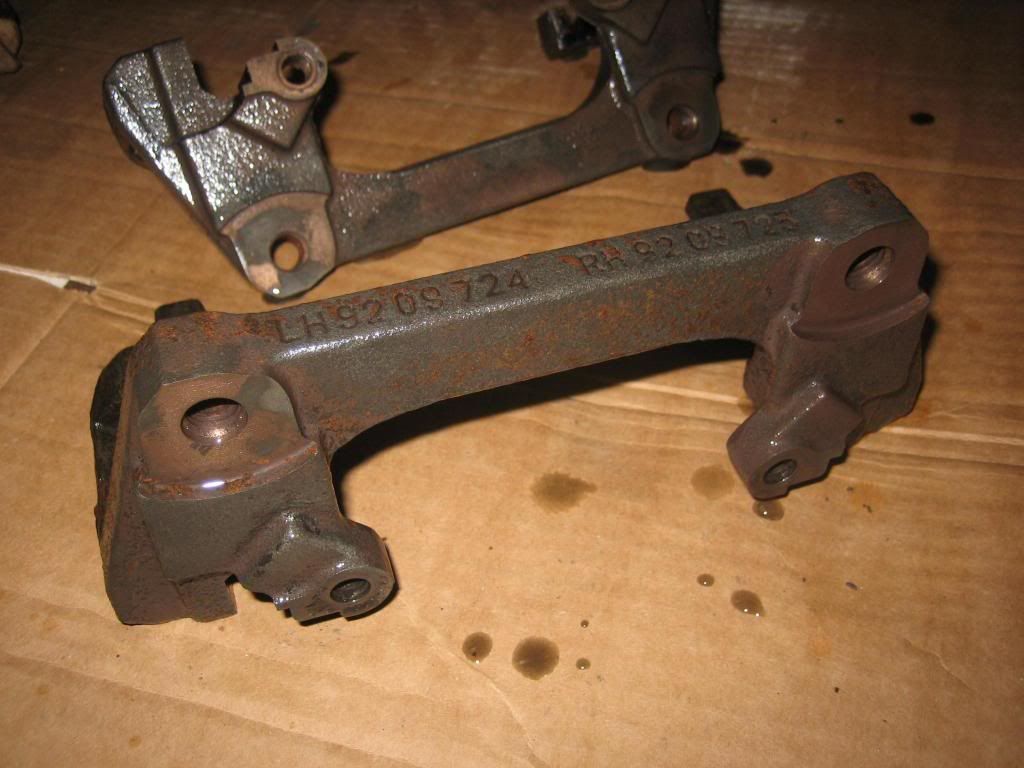

Laitetaas pari kuvaa kun sellaisia tuli otettua...
Tässä siis operaatio ruosteenpoisto satulakannattimista:
Palikat hapossa porisemassa
Vielä on vähän ruostetta jäljellä (photofucked vetää kuvan väkisin jotenkin v*tuiksi)
Ja tässä puhtaana
Lähtötilanteesta en tajunnut kuvaa ottaa, mutta aika ruosteessa olivat. Nämähän on kuitenkin -04 mallisesta autosta peräisin.
Muutaman kerran harjasin teräsharjalla noita tuon happopesun aikana, jotta irtonainen ja paksumpi ruoste lähti.
Ihmeellistä ainetta tuo vaan on, itellä oli vielä aika laimea seos ja silti tuntui olevan tehokasta.
Tuon jälkeen maalasin palikat vielä mustalla kuumakestolla ja tänään vaihdoin kannattimet ja levyt autoon paikalleen.
Levyiksi laitoin nyt aluksi hyvät käytetyt, mutta pitää tilata jossain välissä jotain parempaa tilalle.
EBC:n tai Brembon uritetut levyt ois tietenkin aika racing :pomo:
Vaihdoin samalla myös toisen etupyörän laakerin, toinenhan vaihdettiin Volvolla osittain liikkeen piikkiin reilu viikko sitten.
Toinen puoli alkoi vinkumaan kun toinen oli vaihdettu :idiot2:
Oli muuten aika hyvin laakeri olkatuessa kiinni, sai hakata aivan hullunlailla että irtosi.
Alkuperäinen laakerihan se vielä oli, eli tuntuu olevan aika tasalaatuista tavaraa ja hajoavan juuri 200tkm kohdilla...

Pqkko kysyä, että mitä happoa käytit? Sen verran tehokkaasti kumminkin lähti  :)
Poissa Hurm0s
  • Viestejä: 2137
  • R = Refinement
Vs: V70 D5 Classic -07 "Hifien" rakennusta
« Vastaus #21 : 03.08.2013, 10:14:35 »
Fosforihappoa, tuotahan saa esim. motonetista kahdellakin eri nimellä.
CRC:n rust remover ja toinen taisi olla Annitrol.
Suurempia kappaleita jos putsaisi, niin kannattaisi käyttää sitruunahappoa.
Tuotahan saa monen kilon säkeissä ihan maatalousliikkeistä aika edullisesti.
Teholtaan on vaan heikompaa mitä fosforihappo...

Kannattaa olla varovainen tuossa happokäsittelyssä, ettei hapota liian kauan. Menee kierteet *ituiks, nimimerkki kokemusta on  >:(
Pultit prikkojen kanssa suojaksi, niin kestää hapottaa pidempään, mutta lopulta se kannatin kyllä häviää sinne sankoon  :2funny:
Maatalouskaupassa oli  kyllä ylllättyneet ilmeet, kun selvisi mihin käyttöön ostin 5kg sikojen ripulilääkettä  :2funny:
Jostain kylläkin luin ettei tuo fosforihappo vahingoita tervettä metallia. Jotkin kevytmetallit ja jalometallit onkin asia erikseen...
Ainakin mulla pysyi sileät metallipinnat sileinä, eli ei lähtenyt syöpymään...
Tietenkin seoksen vahvuus vaikuttaa varmasti, alle 10% liuos pitäisi kai olla aika turvallista.
Oisko sitruunahappo sitten erilaista tuon suhteen...?
En ole niin pitkälle perehtynyt noihin.
