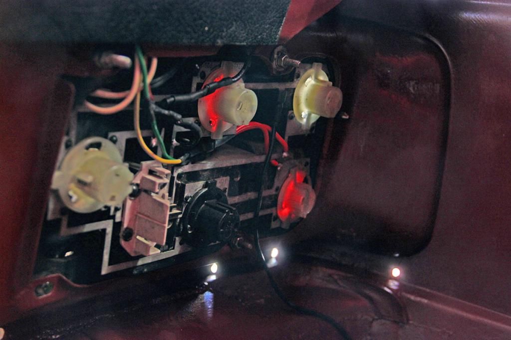

Takavalot oli joltain kaverilta pk-seudulta, mutta modasin niihin noi kirkkaat vilkut. Kiva kuulla että tästä on iloa muillekin  :)

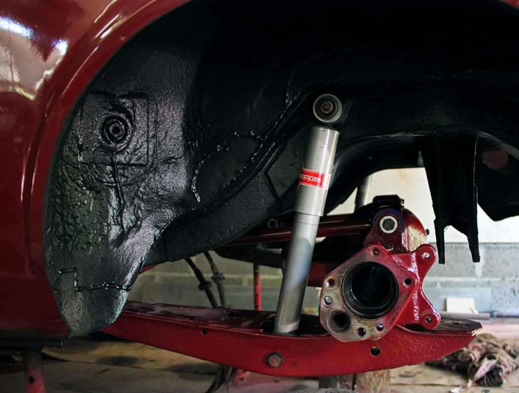

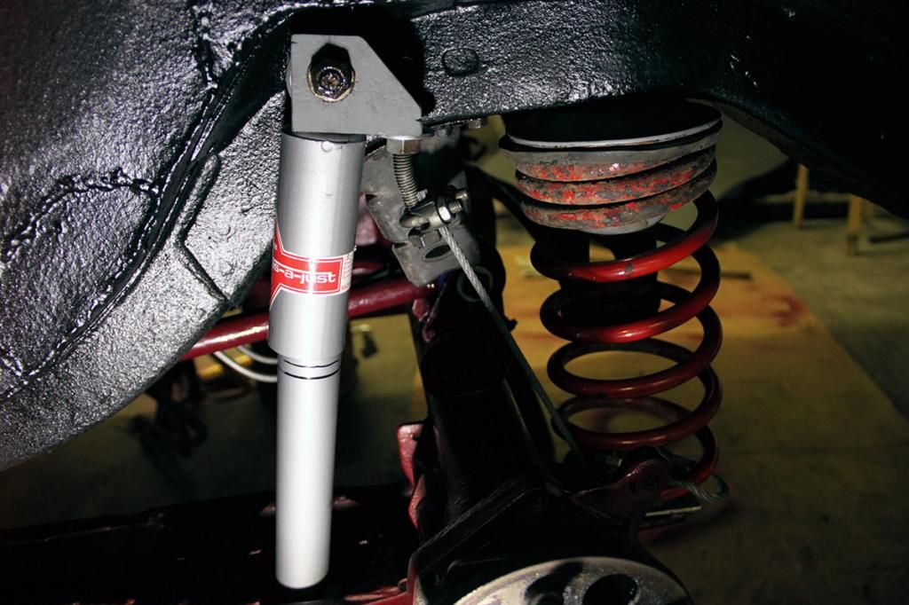

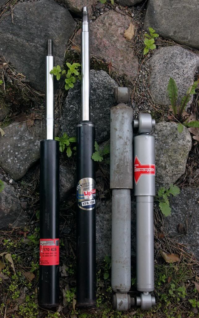

Uudet vs. vanhat iskarit, Audi 80 B3/B4 ja Astra G. Molemmat hiukan sporttisempia versioita. Vanhat etuiskaritkin on kyllä ihan uudet motonetin kaasut, takasissa taas ei kauheesti enää ollut henkeä, ainakaan toisessa. Monestihan näihin laitetaan noita B1:sen iskareita, mutta kun niissä alkaa olla valinnanvara rajallinen, niin kokeilin nyt näitä kun katalogien perusteella speksit oli samaa luokkaa. Tosta yläpään holkituksen tarpeesta en sitten tiedä, onko se erilainen vanhemmassa, mutta vaikuttaisi nämä uudemmatkin saavan sopimaan.
Etuiskarin yläpäässä on pienempi kierre ja siitä puuttuu toi laakerille tuleva kohta, mutta siihen tein sopivista putkenpätkistä holkit. Tolpan sisään menevä osa on lyhyempi, joten otin palan pois tolpasta jousilautasen yläpuolelta sillain välistä, että hitsasin jenkaosan takaisin, niin ei tarvinnut niitä miettiä.
Kun pulttailin noita vahvistettuja takaylätukivarsia kiinni, huomasin, että olisi ehkä pitänyt niitäkin mittailla, ennen kuin suin päin tekee.. ::) Juuri ja juuri ne taitavat mahtua paikoillaan olemaan, vaikka pohjaan hieman ottavatkin kiinni.
Astran iskarin yläpään reikää piti suurentaa hieman ja holkkia kaventaa. Alaosan reikä oli pari milliä liian suuri, joten sinne piti tehdä pienentävä sisäholkki.

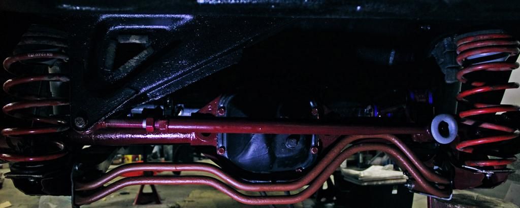

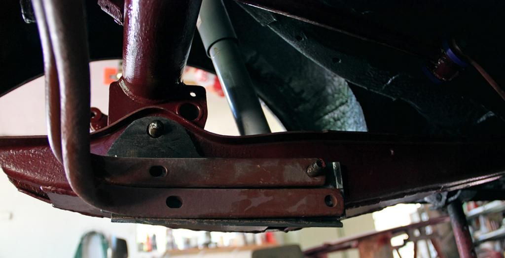

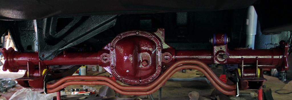

Kun sain taka akselin suurinpiirtein paikoilleen, aloin tehdä kiinnitysrautoja tuplavakaajille. Eteen tulee sellaiset myös, ja osatkin alkavat olla melkolailla valmiina. Vakaajatangot ei ole ihan oikeilla kohillaan noissa kuvissa, näön vuoksi vaan hollilla.
Meninkin hommaamaan koneeseen vielä H-profiili kiertarit mallia ebay, jospa niihin uskaltaisi vähän enemmän luottaa mitä noihin vakio 13mm. Jossain pitää koittaa säästää :idiot2: Hitsailin pahimmat reiät umpeen jarrukilvistä ja takajousen yläpäistä. Sivelee alustamassalla noi loput reiät vielä umpeen nii kyllä luulis niitten vielä menevän jonkun aikaa, mielenkiintonen nähä mitä tapahtuu.

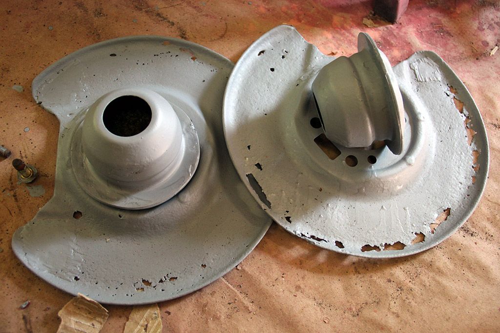

taas on aherrettu! mitenkä modasit takavalot  ?  ::) kaunista katsella juuri maalattua osaa auton alla. mutta eikös bilteman jarrukilvet ole sen verran ilmaisia että ottais sieltä uudet ja vetäis niihinkin jotain epoksia niin olis ikuiset ? paitsi tietty, jostainhan sitä on säästettävä.  ???

Takavaloihin on siis laitettu erillään myytävät kirkkaat vilkun linssit, jotka on tarkotettu 6 ruutusiin, mutta huomasin, että malli on periaatteessa sama 5 ruutusissa, mutta sitä pitää vaan leikata lyhyemmäksi.
Jarrukilvistä niin puolittain huumorilla laitoin noi. Biltsun hinnoista en tiiä mutta motonetin hinnoilla taisi olla yhteensä 40e niin mielummin noi vanhat laittaa kun veikkaan et nekin puolittain ikuiset on kun vähän parantelee. Ja jos ei ole, niin tollasia vaihtelee mielellään ;)

Nuo lienee takakilvet, etukilvet ihan ookoot olikin ainakin niit vaihtelin joskus. Biltsun takakilvet on seiskaan ja niis eri reijät kuin kakkosneloses. On tullu huomattua tämä. Mutta onneksi löytyy yksi 740 myös niin paikkansa löytävät.

Moottori on nyt koneistajalla. Ei siihen mitään suurempia tarvitse tehäkään, mutta dekitason kattoa varmasti suoraks ja pikkasen hoonia pyöräyttää pytyissä. Perämurikasta poskilaakeria pyysin myös koittamaan irti, jos heillä on vähän paremmat vehkeet, oma ulosvetäjä taitaa olla liian kiinalainen.. Alusta alkaakin olla tasauspyörästöä vaille kasattuna, takapäätä nyt ei saa ennen loppuun, kun tuon lukon saa saa asenneltua. Se edellyttää ton poskilaakerin irrotusta, että saa ristitapin napattua pois.
Muilta osian alusta tosiaan onkin jo läjässä, jarruja ei oo. Etutolpat sopi paikoilleen uusine iskareineen ja vakaajia on tuplaten molemmissa päissä. Tehostettu ohjausvaihdekin löysi paikkansa. Toispuolelle vaatii tosin uuden raidetangonpään, kun ilmeisesti hiirille oli maistunu kumi siitä talven aikana kun se on ollut varastossa.

« Vastaus #133 : 13.08.2014, 00:15:42 »

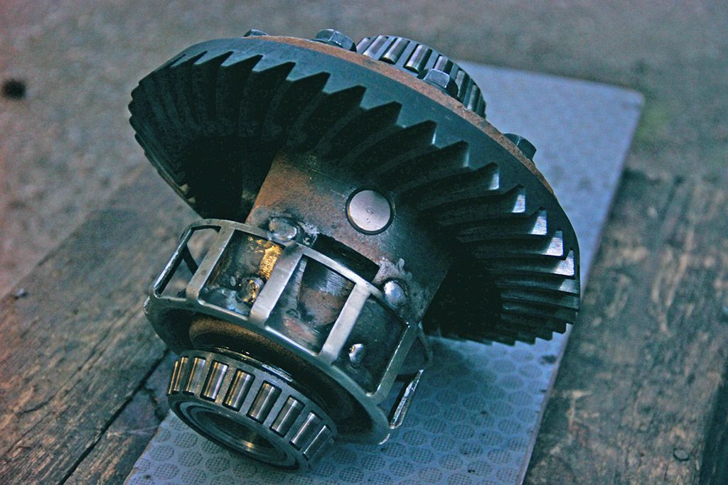

Niin kyse oli siitä tasauspyörästön lautaspyörän pultin kantojen suojana olevasta pellistä. Jätin sen muuten pois loppujen lopuksi.
Lukon sain asenneltua. Samalla hitsasin kiinni nopeusanturin kehän, koska tässä vanhan mallin perässä ei ole paikkaa sille. Kehän sisäosaa piti suurentaa, kun sille ei tosiaan ollut koneistettua paikkaa, niin kuin valmiiksi anturillisissa on. Anturillinen koppa pitää vielä ottaa jostain. Nekin tuppaavat olemaan kaikki puhki ruostuneita, taitaa yks olla mulla joka öljyt vielä pitää vaikka siinäkin oli jo läpi asti kerennyt tulemaan ruoste. Eikös jossain 900-sarjalaisten perissä ole sopivia alumiinisiakin..?

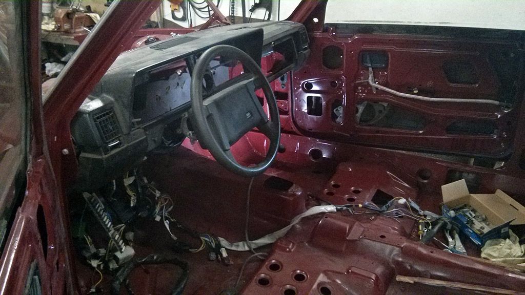

Johtosarjakin tuli tosiaan heitettyä autoon suurinpiirtein paikoilleen. Toistaiseksi ei ole kytketty, kun takaosan sähköt, poislukien tankin. Lamppuihin ei tietysti liittimet sopineet, koska valot on vanhemmasta mallista, kuin sähköt. Juotin johdot suoraan piirilevyyn kiinni, toki liittimet välissä,että lamput saa poiskin.
Dave Bartonin sivujen ohjeen mukaisesti poistin polttimon hajoamisilmaisimen kokonaan käytöstä, ettei se pääse ikinä hajotessaan aiheuttamaan kummallisia sähkövikoja. Pyyhkijän mekanismit laitoin paikoilleen. Sai hetken aikaa pyöritellä niitä, että ne sai oikein sinne, koska oli päässy irtoamaan sen moottoriin menevän vivun vaijerit säilytyksessä. Pyyhkimen mekanismit, kojelaudan, polkimet, rattikamat ja tuollaista olen myös jo kerennyt pulttailla kiinni. Rattikin tarttee joskus vaihtaa johonkin hienompaan, mutta toistaiseksi pysyy tuo varaosa-auton tehostetun mallin vakio.

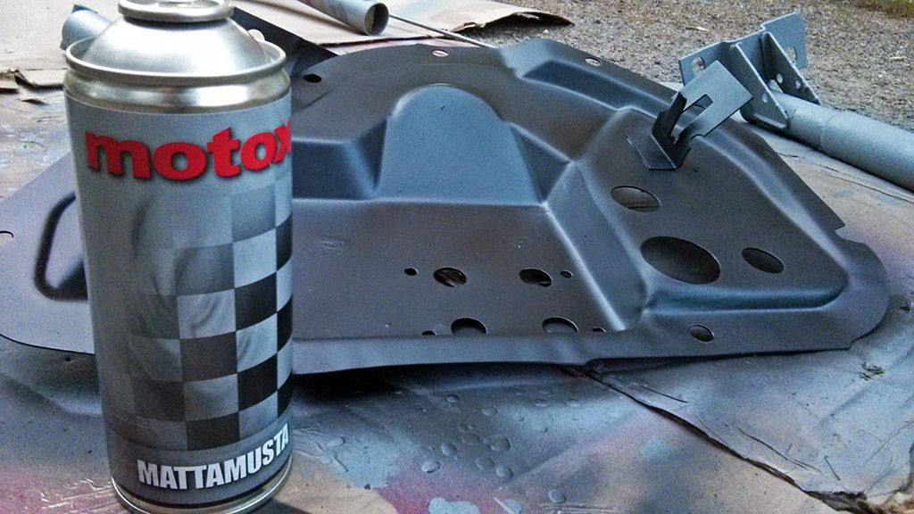

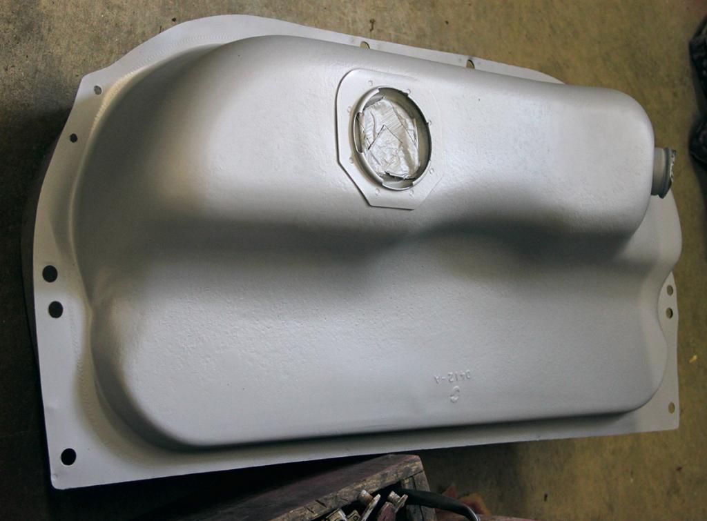

Hioin ja maalasin muutenkin taas aika paljon osia, kun ei viitsi ruosteisina laittaa takaisin oikein mitään. Suurimpana osana oli tankki. Tankkilaitteeseen pitäisi toi AEM pumppu samalla sijoittaa siirtopumpun tilalle ja siis ainoaksi pumpuksi.

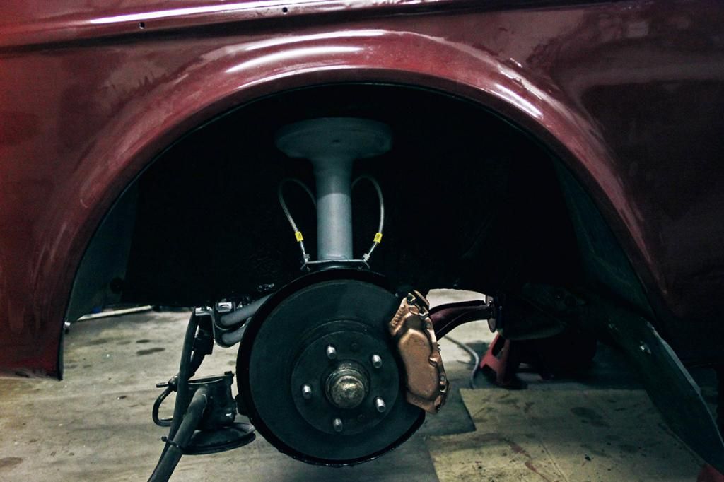

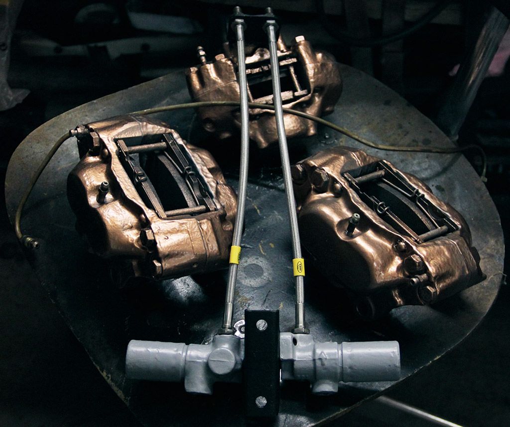

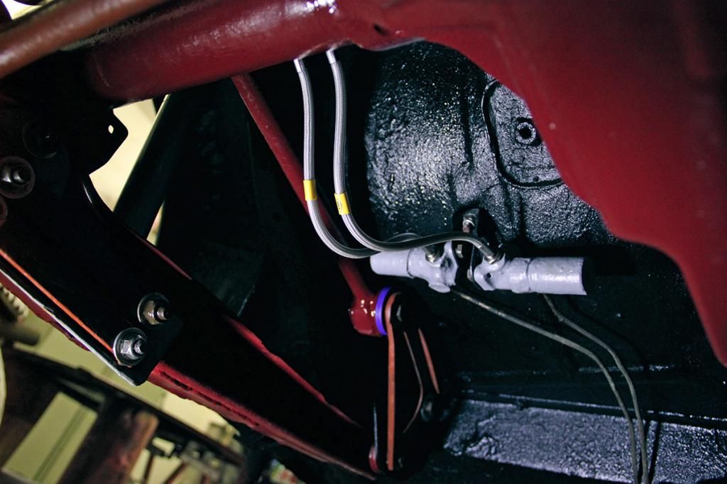

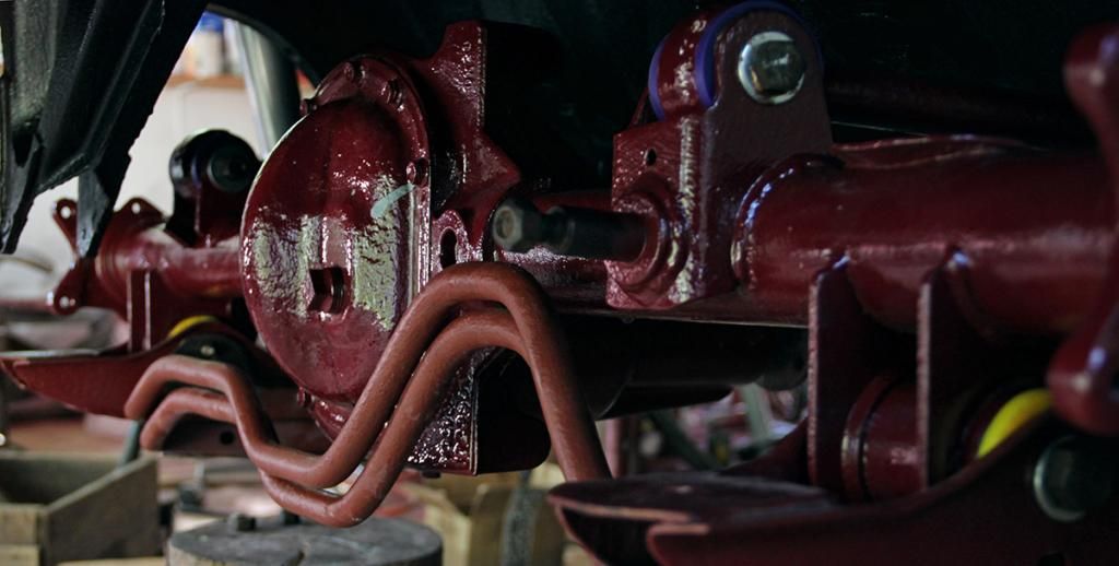

Jarrut purettu, putsattu ja maalattu uusiks. Eteen tuli uudet Mintexin palat ja taanne meni jotkut käytetyt. Jarrulinjoiksi meni pääsääntösesti vanhat, jotka oli ehjänä irronneet, muutama putki piti uusia.

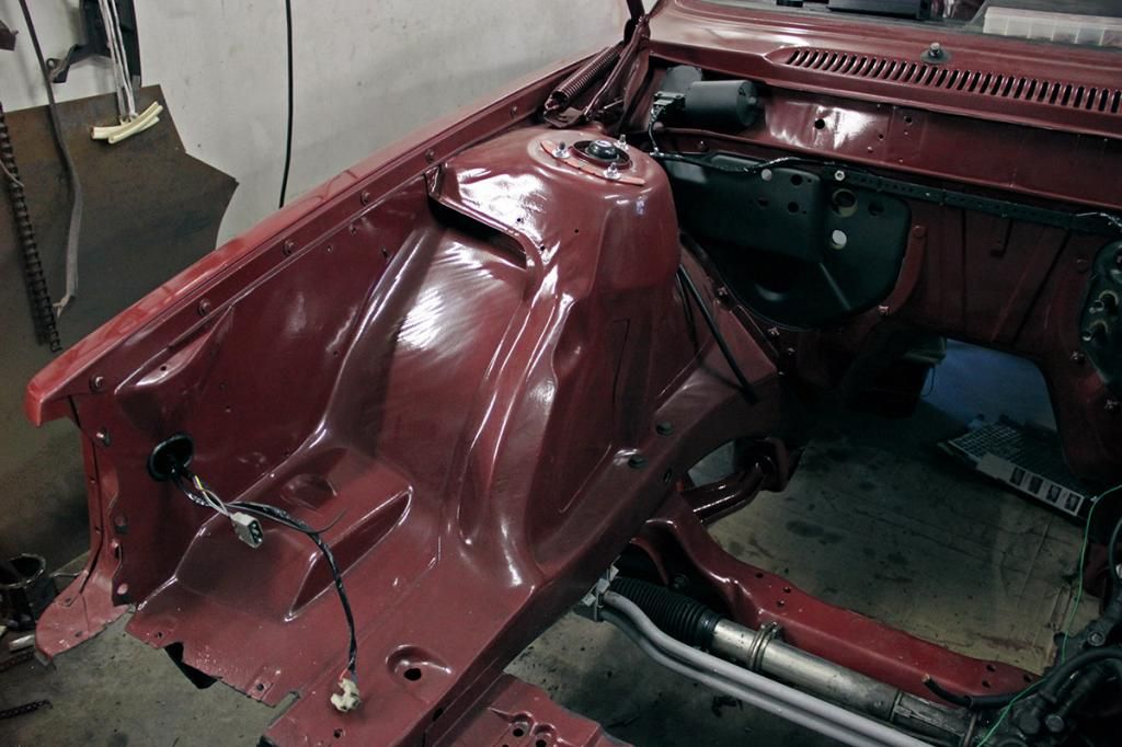

Etujarrupukit paikoillaan. Myös sisälokasuojat ja vanhanmallin roiskeläpät jo asennettuna. Lokasuojat toivottavasti oikealla paikallaan.

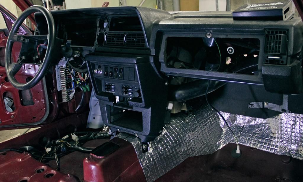

Kojelautaa. Tuhkakupin tilalle asennetaan megan boksi. Tilaa joutui tekemään hiukan radiokotelon puolelle, mutta molemmat mahtuvat olemaan nyt. Sähkölasien nappulat näkyy kuvassa myös.
Johtoja pyritty vetämään osittain piilossa, jätetty pois turhaa kamaa jne. Tulee sinne sitä tavaraa kuitenkin.

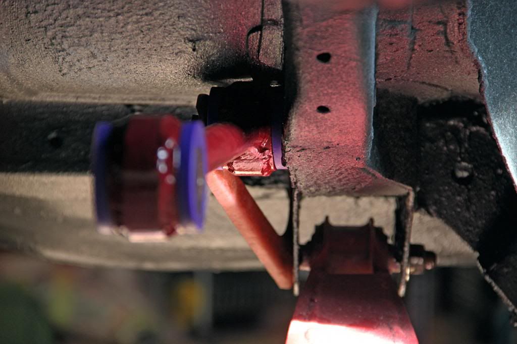

Näkyy huonosti, mutta tuon tyyliset ulosjoustonrajoittimet on nyt kiinni. Nämä on vähän päinvastaseen tarkoitukseen, kun monasti käytetään siksi, että jousi ei löystyisi ulosjoustossa. Mulla on kuitenkin sen verran lyhyt iskari, että kierroksen katkaistunakin toi madallusjousi on aika kovassa esijännityksessä. Huomasin sen painavan iskarin puslia ihan lyttyyn ja ajattelin noiden hieman suojelevan niitä. Kestosta ei ole takeita, mutta pitää varmaan tuplasakkelit laittaa vielä vaijereihin. Noi ovat olleet entisessä elämässään kannattelemassa jotain puiden oksia retkahtamasta. Yläpään kiinnitykseen tein tuollasen raudan kiinnitettynä iskarin yläkiinnikkeeseen ja alapää on jousen alimmaisessa kierroksessa kiinni sakkelilla.
