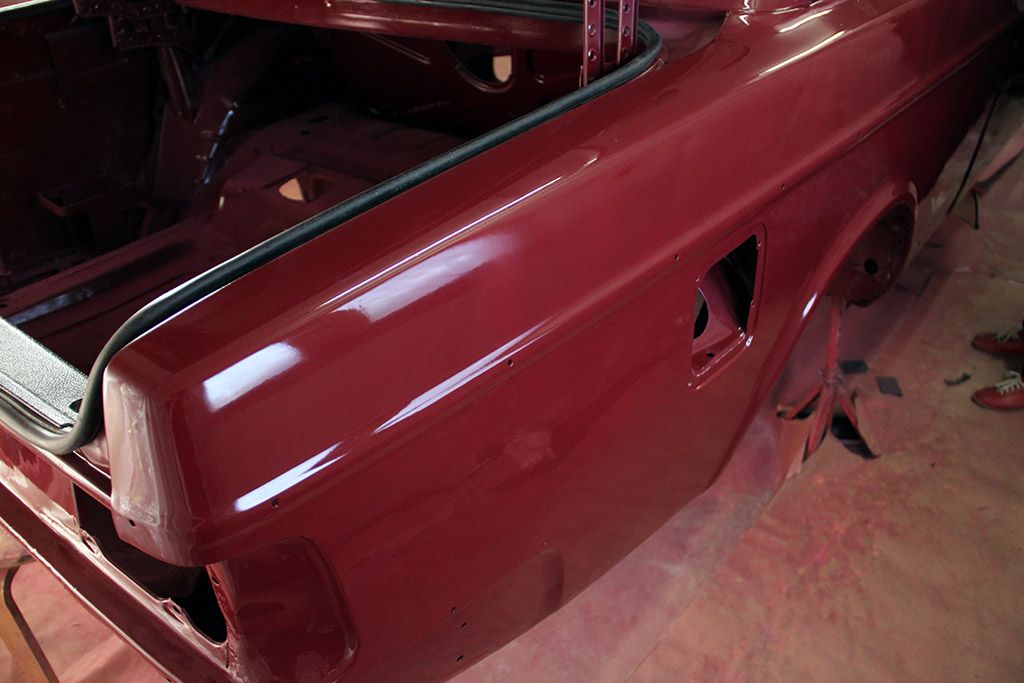

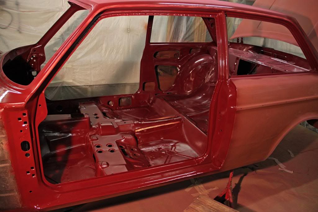

« Vastaus #108 : 11.03.2014, 21:05:30 »

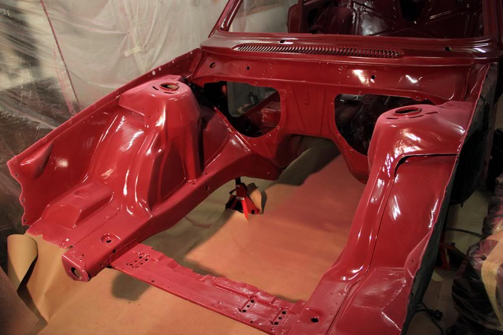

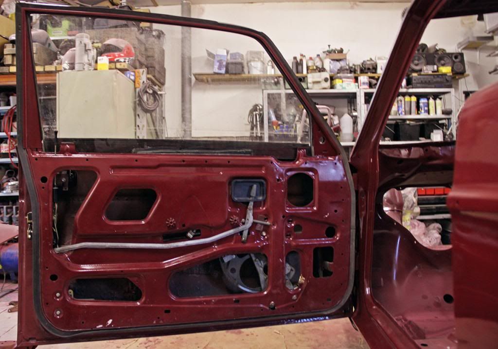

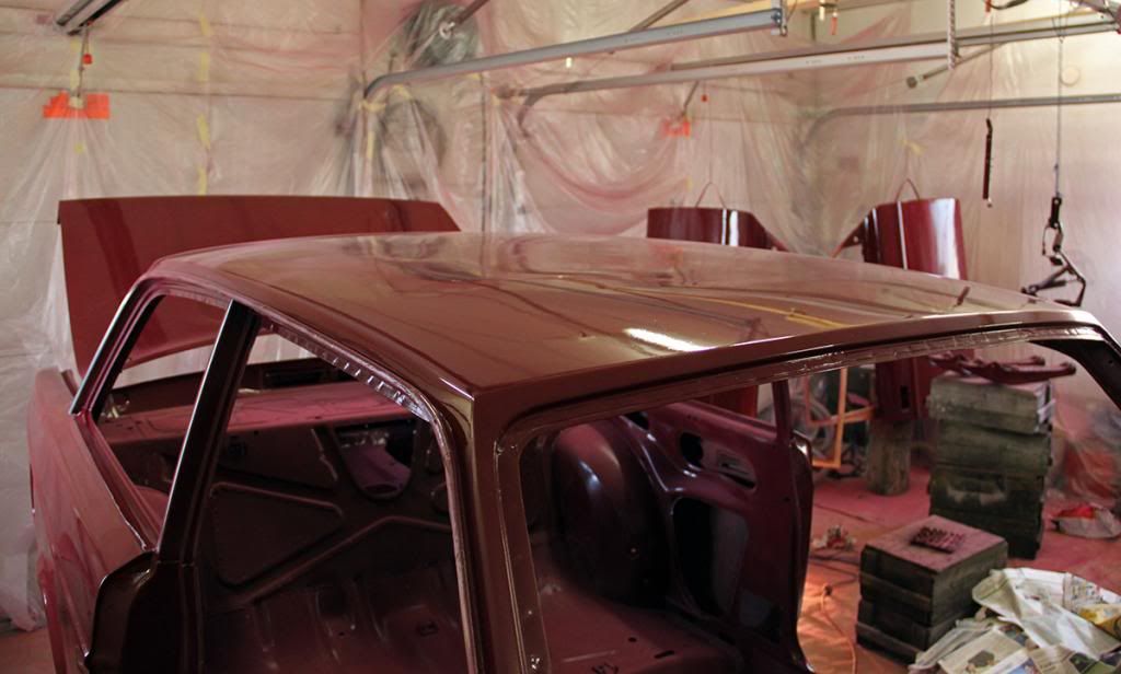

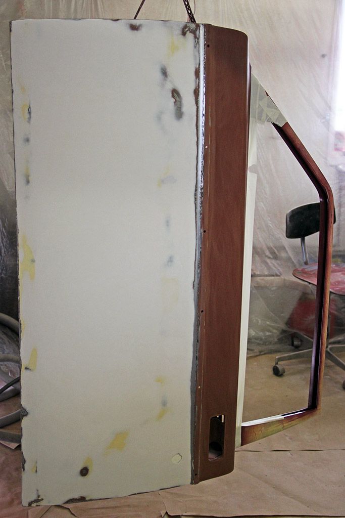

Nyt on maalauksia aloteltu Temadurilla sen verran, että moottoritila, kontti, takaluukun alapuoli, sisätilat, ovien takapuolet ja reunat, etupään lukkopelti ja alapelti, lamppujen kiinnityspellit, saranat jne on maalattu. Lisäksi korista pienet kolot, ikkunanympärykset jne on maaleissa. Värinä on vissiin Ral 3005, en ole kyllä ihan varma, kun 3005 oli puhe, mutta kuitissa lukee 3004 ja mun mielestä toi näyttää enemmän 3005:selta... Pakko selvittää se koska toi eka purkki ei kyllä koko autoon riitä. Toi maalipinta silleen on kyl varmaan ihan riittävän okei mun tarkotuksiini, kun alunperin suunnittelin viel kehnommin tekeväni maalauksen  ::) Seuraavaks laitan varmaan ovet kiinni koriin ja lokasuojat. Kun nyt sais paklattua sen suoraks ja loput pintavärit vedettyä niin pääsisi vihdoin niputtamaan autoa.
Moottoritilassa on kuvassa leijaillutta maalin pölyä paksulti maalin päällä, niin se hämää väriä vaaleammaksi, oikeasti aika tumma ainakin sisävalaistuksessa. Väri on kyllä onneksi aikalailla sitä, mitä hainkin.

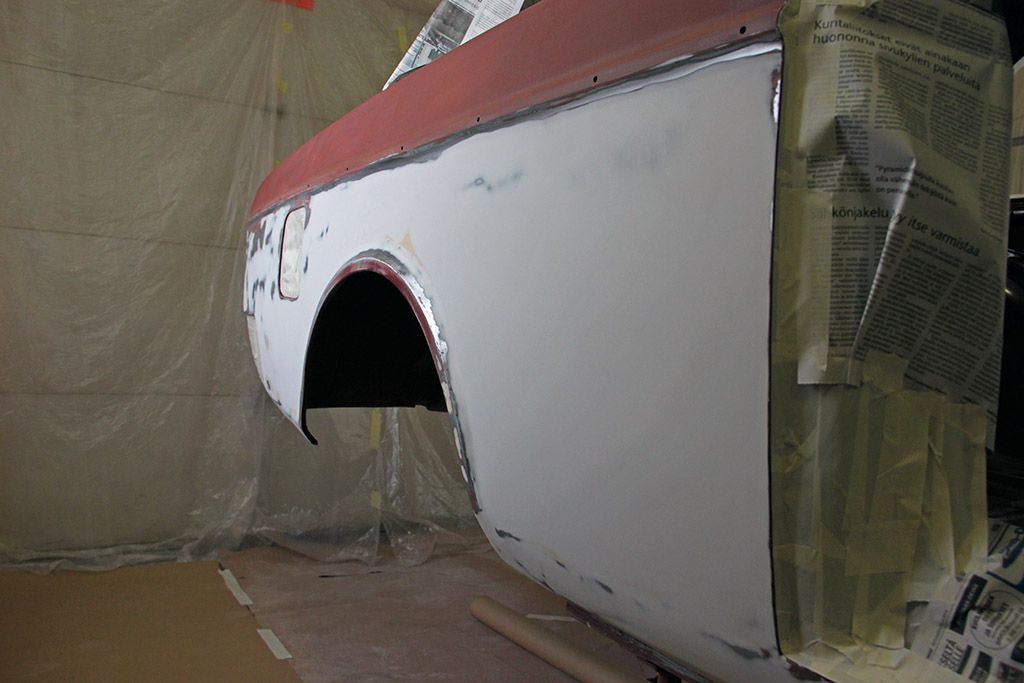

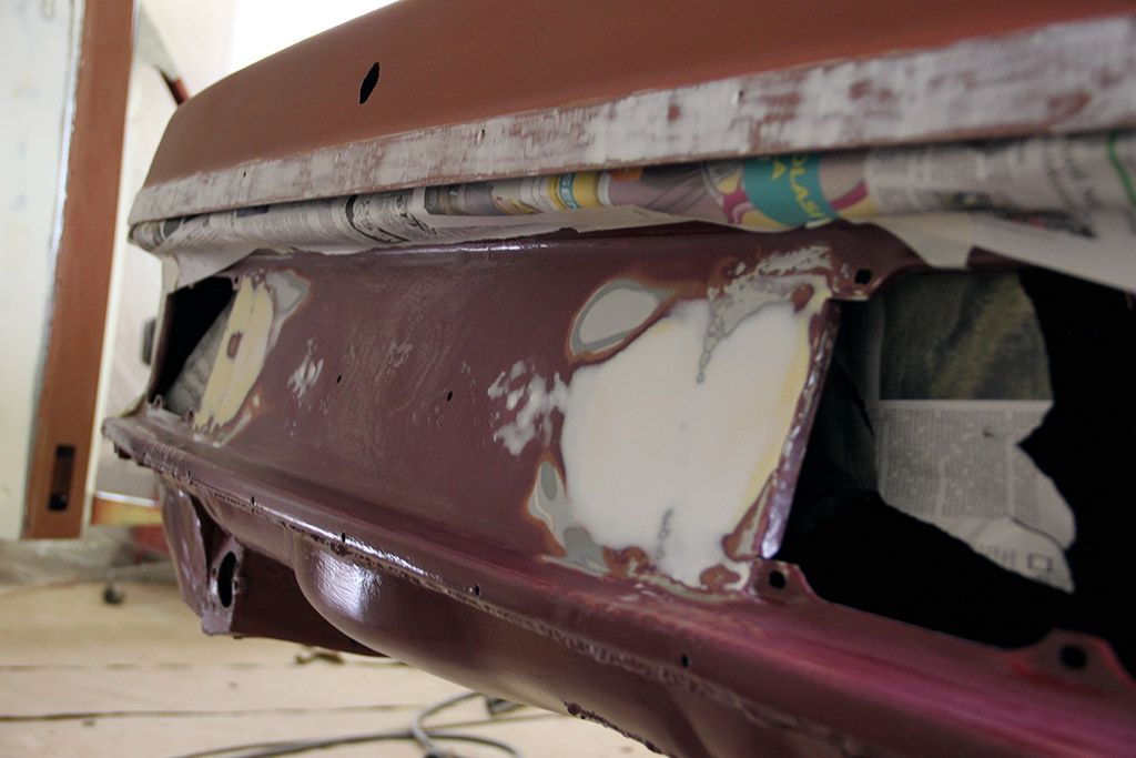

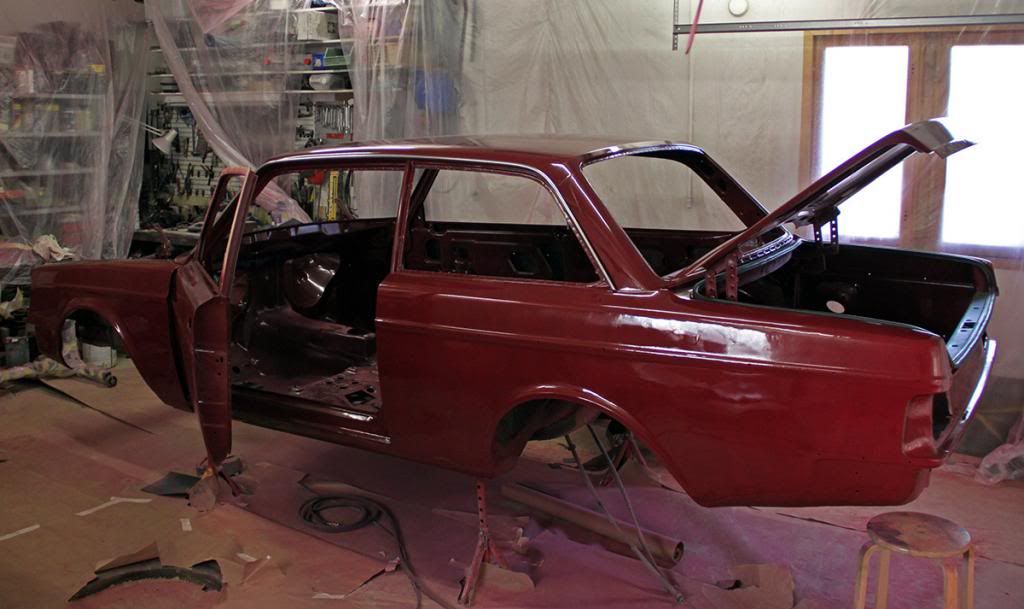

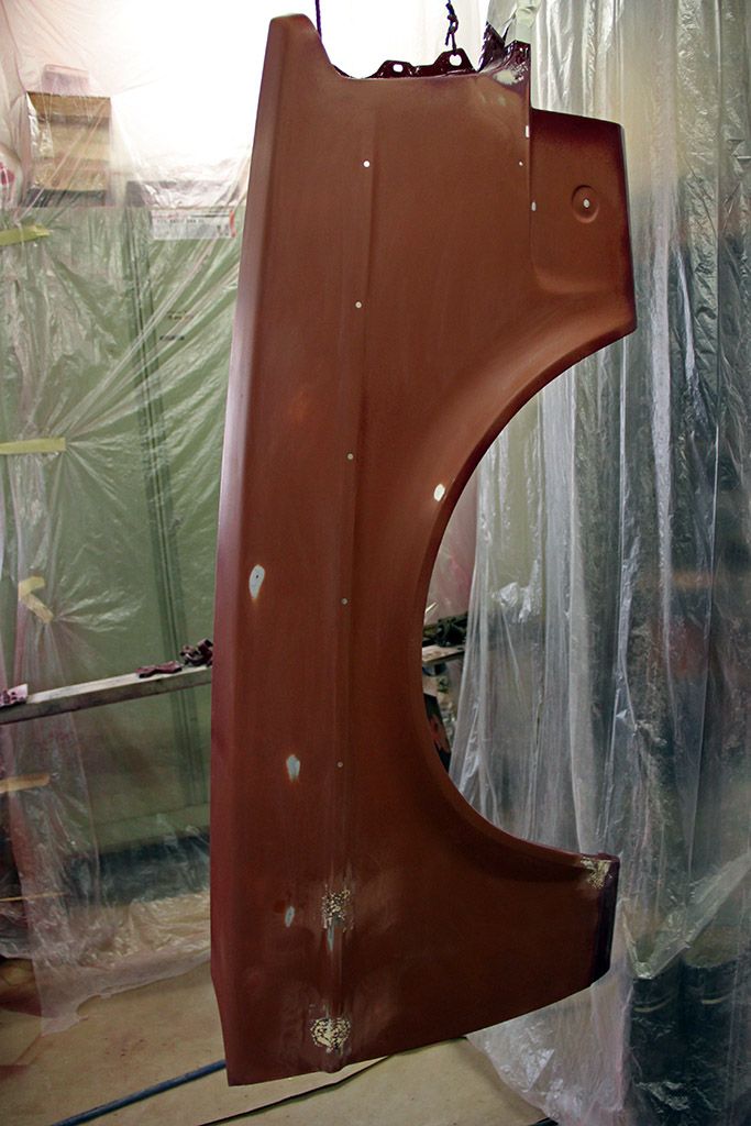

« Vastaus #109 : 04.05.2014, 12:01:09 »

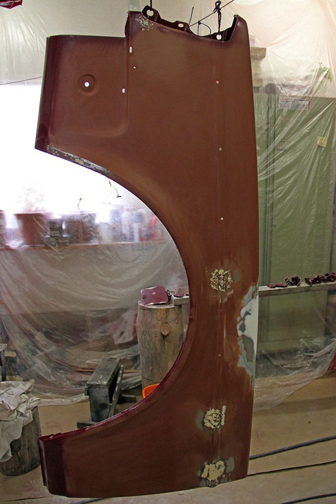

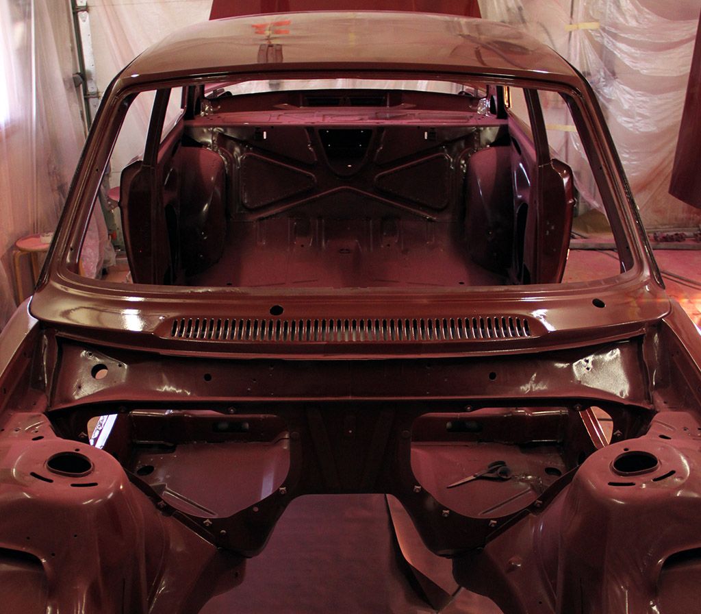

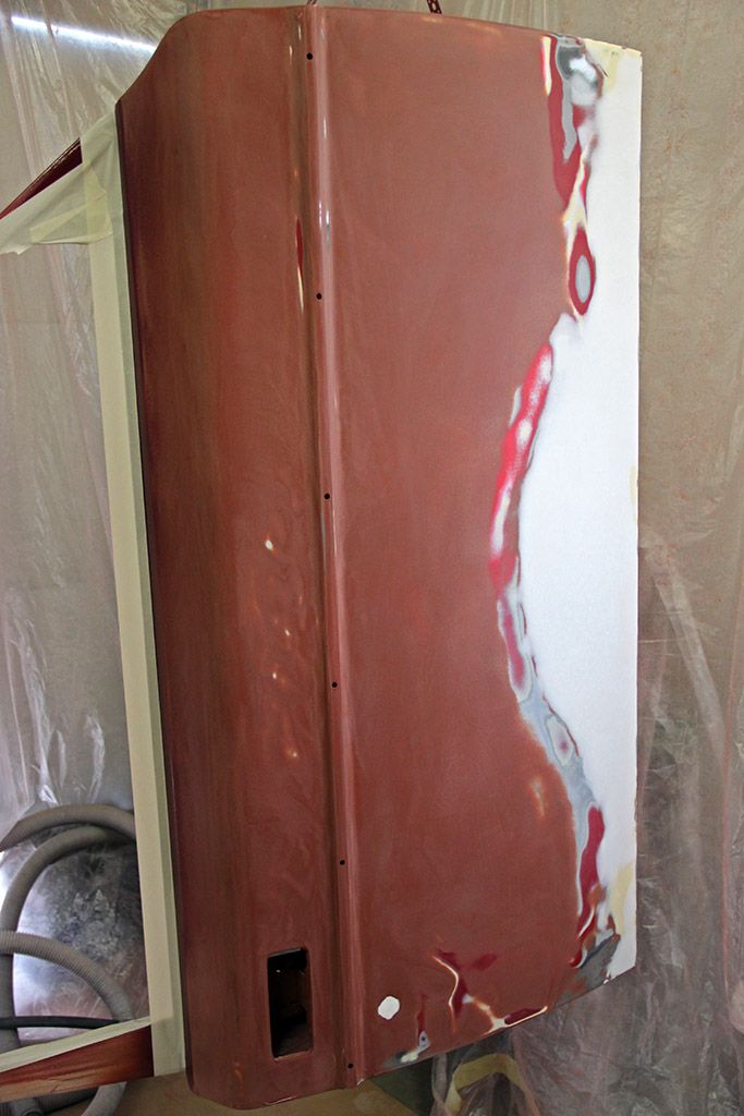

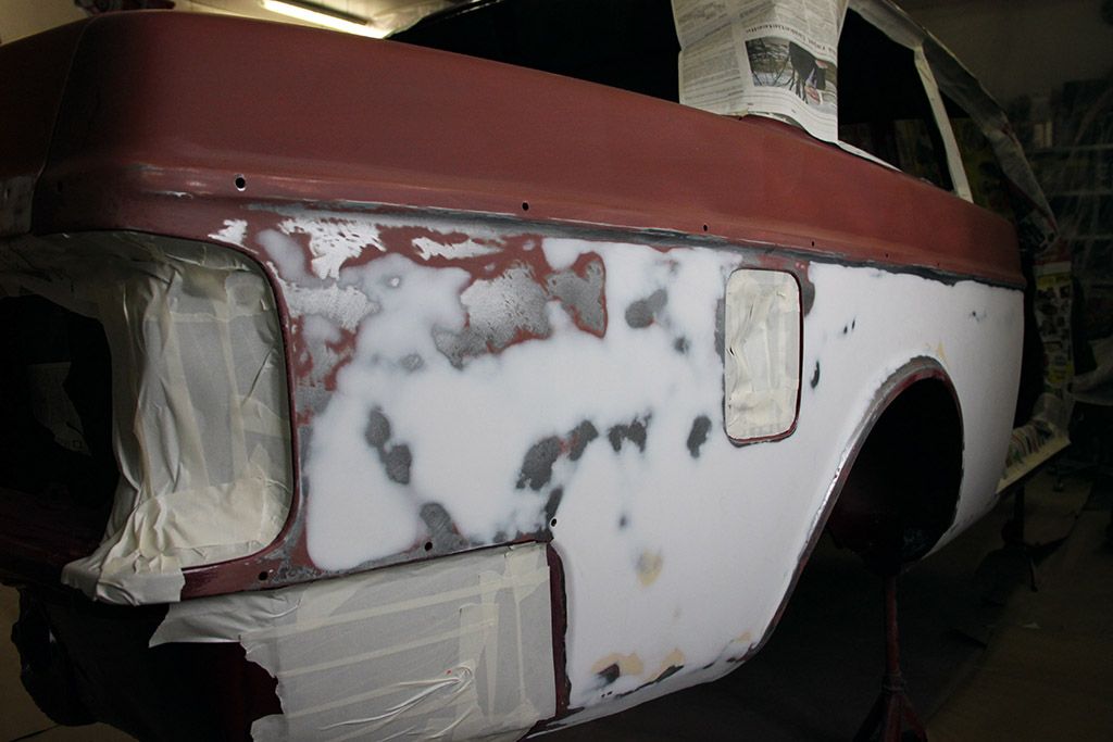

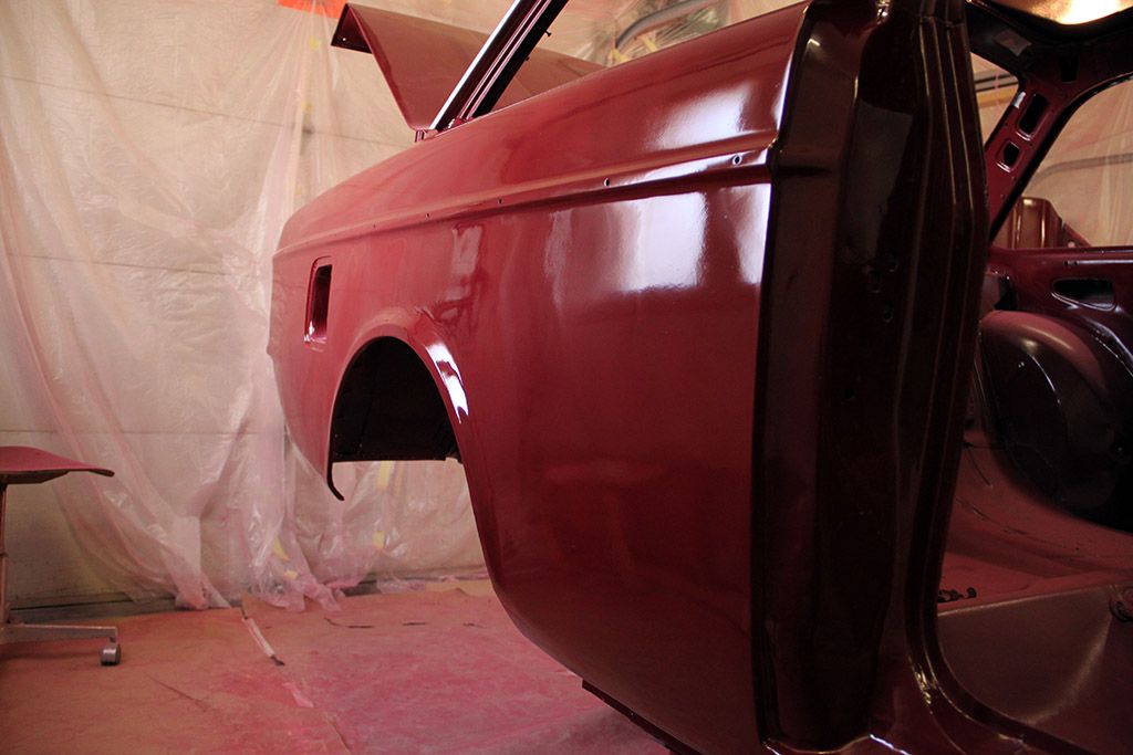

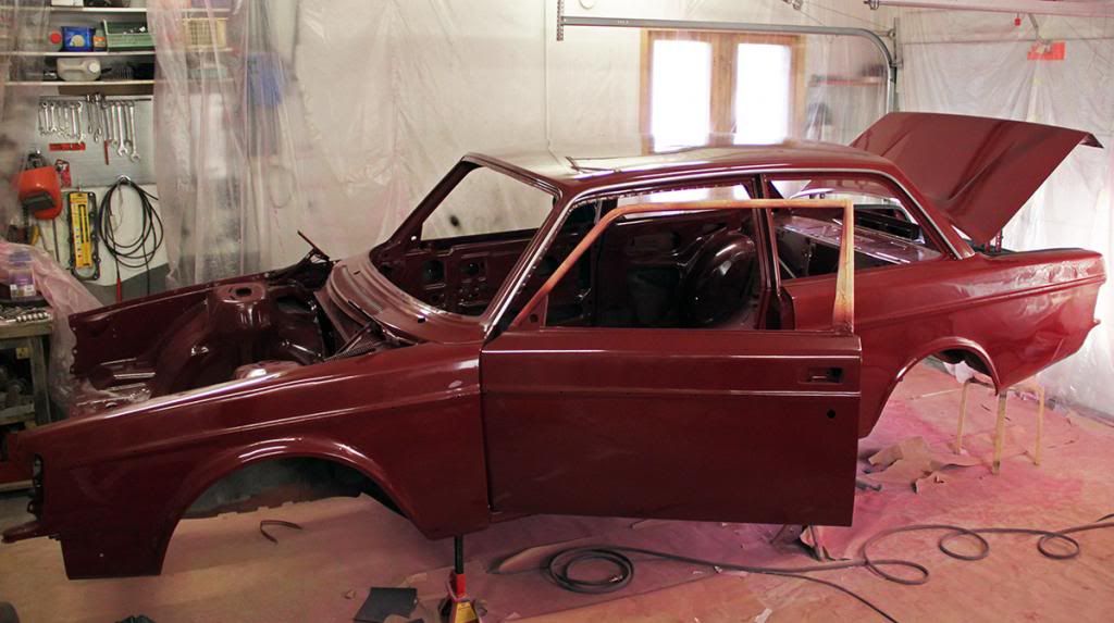

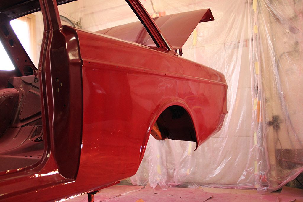

Kittaus olikin aika toivotonta puuhaa ja sitä oli myös riittävästi. En pysynyt enää laskuissa paljonko kittiä tuohon meni ja täydellinen ei ole vieläkään, mutta läpäisi harvan seulani. Hommaa oli vähän joka paikassa: Kyljet ja katto oli pahimmat, mutta lokareihin takapäähän ja helmoihinkin sitä tuli laitettua. Katosta ei harmi kyllä tullut muistettua ottaa kuvia.
Kittien päälle laitoin vielä uudelleen pohjamaalia, koska peltiä oli tullut paikoitellen näkyviin ja peittää tietty maalikin sitten tasaisemmin. Oikea pintamaalin värikoodikin selkis ihan purkin kyljestä ja RAL3005 se oli. Kuvissa noi maalaukset näyttää ihan kohtuullisilta, mutta on niissä virhettä joka puolella. Ensi alkuun taisin ohentaa vähän niukasti ja ei tasottunut ihan niin hyvin ja jossain kohtaa ruisku pääsi vähän räkimään, mutta kaikenkaikkiaan kelpaa kyllä mulle tällaseen raaser käyttöön :)
Takatukivarret koteloin myös samalla kun ne tuli muuten fiksattua, ruiskin oikein korinvärit pintaan kun jäi joku ruiskun pohjat jäljelle maalia.
Seuraavaksi tarvisi laittaa alustamassat pohjaan ja koota akselistot. Mietin, mitä puslien kanssa tekisi. Takaylätukivarsien puslat on sököt, tai no koko tukivarret on aika entiset. Myös edestä meni muutama pusla rikki tukivarsia irroitettaessa. Mietin laittaisiko joidenkin tilalle polyuretaanipuslia. Rakentelutahtia häiritsee, kun menen nyt kesäksi hommiin eri paikkakunnalle, olihan tässä viikon verran lomaa välissä :D

Nyt on kasailtu oviin tiivisteet, lukot, lasit jne. Oli aika kulunutta osaa mm lasinnostimissa, mutta varaosa 244:sta sopi melkein kaikki osat ja laitoinkin ne sitten, koska yllättävän priimakuntoista, vaikka silläkin on melkeen 450k mittarissa. Lukotkin vaihtui siitä, koska entisissä oli murtojälkiä ja samalla myös keskuslukitus kamat tuli laitettua sinne. Toimivuudesta ei ole tietoa, mutta johdot tuli laitettua ainakin kuntoon. Tehtiin rk:n vanhan omistajan kanssa vähän vaihtokauppoja ja sain varaosaoven, josta löytyi lasi, jossa on se alarauta ehjä, toisin kuin mulla oli tässä, niin sekin ongelma ratkesi helpolla.

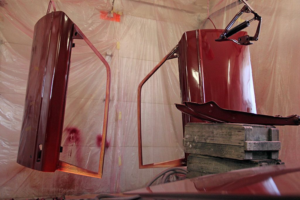

Ovet tuli vielä soviteltua paikoilleen ja ne loppujen lopuksi onneksi istuivat ihan kohtuudella ja lukotkin pelaa. Vähän on istuvuus erilainen molemmin puolin helmaan nähen, mutta onneks niitä on paha vertailla ;) Etulokareista en ollut tajunnut ottaa kiinnitysrautoja irti aikanaan ja tottakai 3/4 pulteista poikki, kun koitin niitä säädellä. Ihme kyllä onnistu aika hyvin porata ne pois ja pyöritellä uudet kierteet sinne. Piti vähän sovitella takalamppujakin, vaikka ne pitää vielä ottaa pois varmaan monta kertaa.

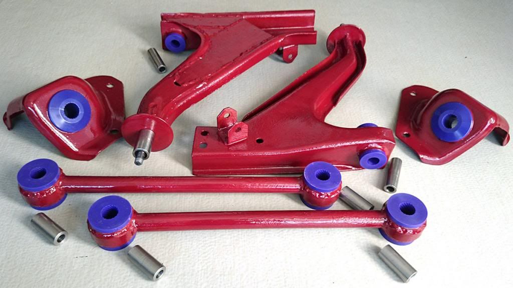

Tilasin alustaan muutamaan paikkaan powerflexiä. Taakse ylätukivarsiin kaikki ja akselin isoihin pusliin sellaset vahvistukset. Eteen tuli tukivarsien etu- ja takapuslat, koska osa vakioista tuhoutui tukivarsia irroittaessa, koska olivat ruostuneet jumiin. Takaylätukivarsista oli menneet reiät ihan soikeiksi, kuten näissä on helpolla tapana, mutta ihme ja kumma ne sai naputeltua takasin muotoonsa. Metalli oli kyllä niin pehmeän oloista ja lisäksi kun tässä uudessa puslassa ei ole edes omaa holkkiaan lisäksi, niin tuli vähän sellainen olo, että pysyyköhän ne pyöreinä sitten kauaa vaikka oliskin uretaanipuslat sisällä. Ratkasin homman hitsaamalla niihin sopivan kokoisesta putkesta päälle melko järeät holkit, kuva tulee sitte vaikka asennusvaiheessa.
Etutukivarsien vahvistustakaan ei loppujen lopuks voinut vastustaa, kun ne nyt käsissä kerran oli, vaikka ei se varmaan kovin tarpeellista ollutkaan. Toivottavasti katsurit ei näihin kiinnitä negatiivista huomiota, kun eivät kovin silmiinpistäviä patentteja kuitenkaan ole, ellei ole 240 harrastaja ;) Alustan osia tarttis seuraavaksi maalailla, niin sais nekin asennusvalmiiksi.

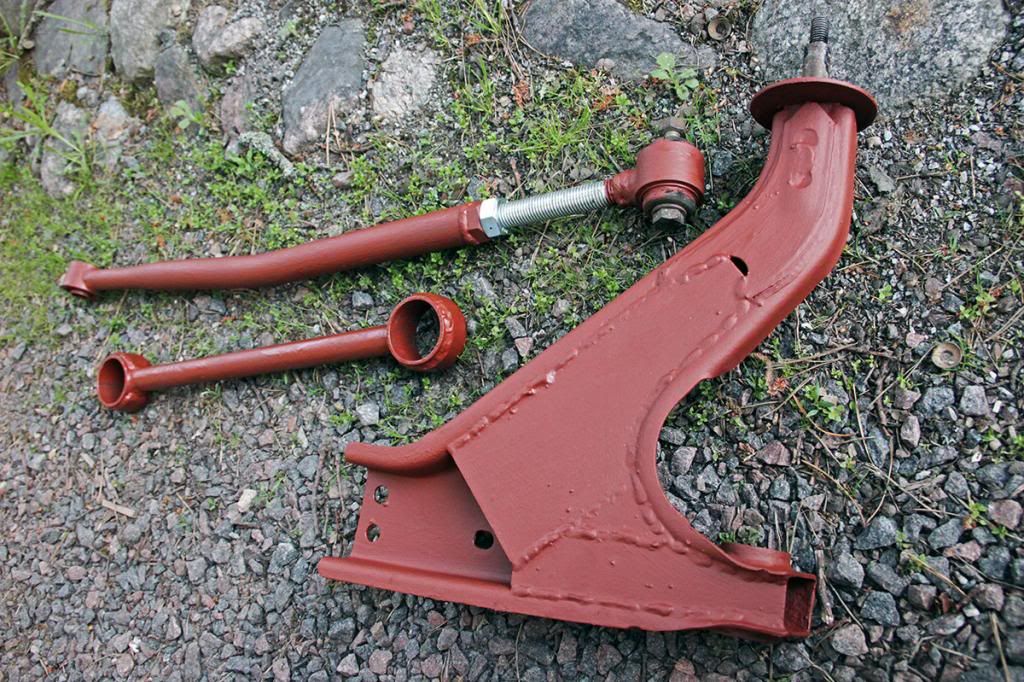

« Vastaus #118 : 16.06.2014, 23:42:26 »

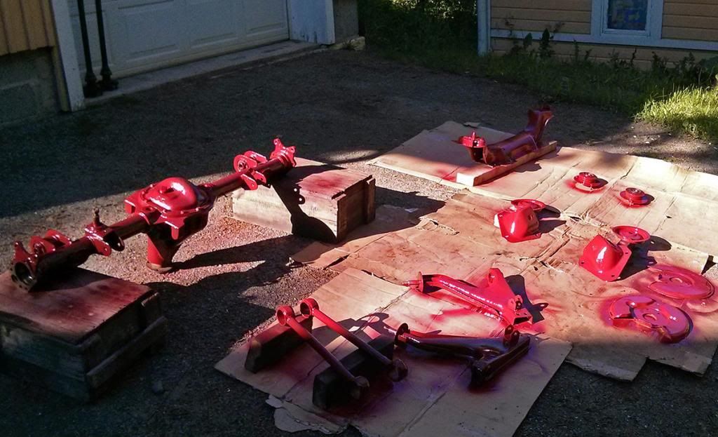

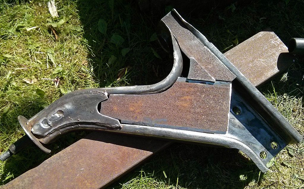

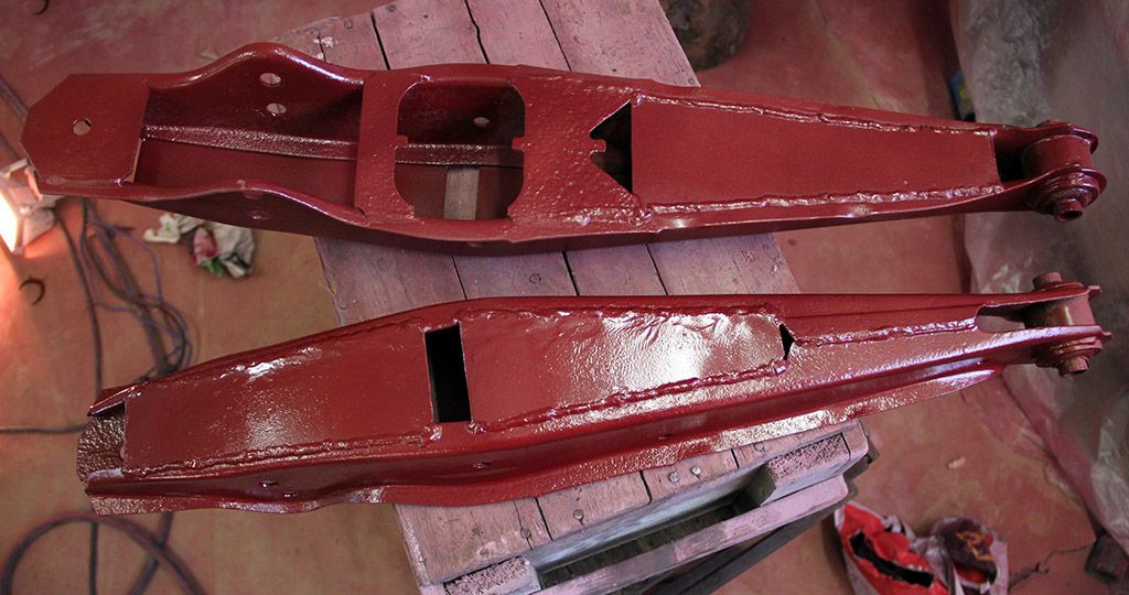

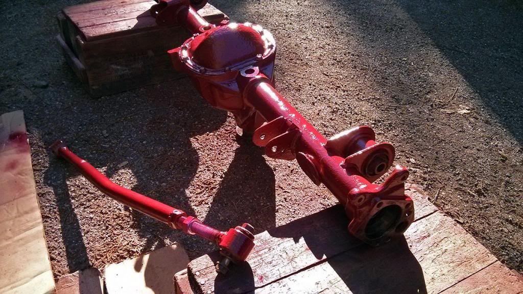

Etutukivarsi vahvistettuna, kuten myös noi takaylätukivarret, joissa siis noitten holkkien ympärille laitettu vähän lisää tavaraa, ettei hakkaa niin helpolla niitä soikeiksi, joka on tuntunut helpolla näissä tapahtuvan. Etutukivarren vahvistuksest tuskin kummepaa hyötyä on, mutta ei siitä paljoo haittaakaan ole, paitsi että tuolta sisältä on vaikeempi ruostesuojata. Pitää kotelosuojaa lykätä sinne vaan sitten jne. että ei ihan alttiina ole suolakuralle. Panhardiin tuli hitsattua jenkaa, en tiiä onko hyvä tai tarpeen, mutta onpahan nyt jengat siinä, eikä ollu vaikea tehä. Saa sitte akselin keskelle, jos se ei ole kun vähän tarttee alustaa kuitenkin saada matalammalle.
Myöhemmin osiin tuli vielä pintamaalit päälle, jotta kulutusta kestävät vähän paremmin. Autossa kiinni ollessaan ruiskutan vielä massaa niihin suojaksi luultavasti kiveniskuilta suojaamaan. Syntistä sillain kyllä pilata noi kauniiks laitettuja osia, mutta jos tällä on tarkotus ajaa muutakin kun kauniina kesäpäivinä kestopäällysteellä, niin luulen että ne ei kauaa pysy hyvinä muuten.
Powerflexit tuli lyötyä paikoilleen niihin paikkoihin, mihin niitä nyt tuli hommailtua. Vanhat oli aika piukassa, kuten pitääkin, mutta kyllä ne perinteisellä keinolla lähti sahaamalla ulkokehä poikki rautasahalla ja hakkaamalla se sitten pois väkivalloin. Kumiosa piti ekana tuhota rautahasalla, kuviosahalla ja etutukivarsien etumaiset polttamalla, koska edellämainitut työkalut ei sinne sopineet.
Osat alkavat olla vihdoin pulttausvalmiina!  :) Veikkaan, että se homma sujuukin suhteellisen rivakkaasti nyt, kun nuo on jo valmisteltu sen verran perusteellisesti. Pohjan sain myös viikonloppuna massailtua valmiiksi ja kotelosuojat laitettua. Massaa on nyt rutkasti, voisi kuvitella jonkun aikaa kestävän, kun vielä olen pyrkinyt poistamaan ruosteherkkiä rakenteita mm. etujalkatiloista.

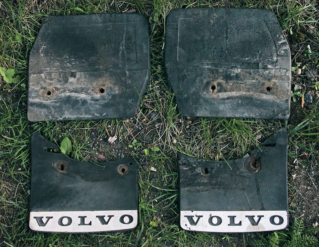

Satuin saamaan käsiini tällaiset upeat vanhan malliset roiskeläpät:
Alkuperäiset vanhat kun ovat, niin on onhan ne elämää nähneen näköiset, mutta tällaisilla saavutetaan sitä pussihousu-racing lookkia. Takaläpille on nyt tekeillä alumiiniset telineet, aika vaikeaa saada kyllä järkevän näköisesti niitä sopimaan sinne, varsinkin, kun ei ole enää munapussejakaan ::)

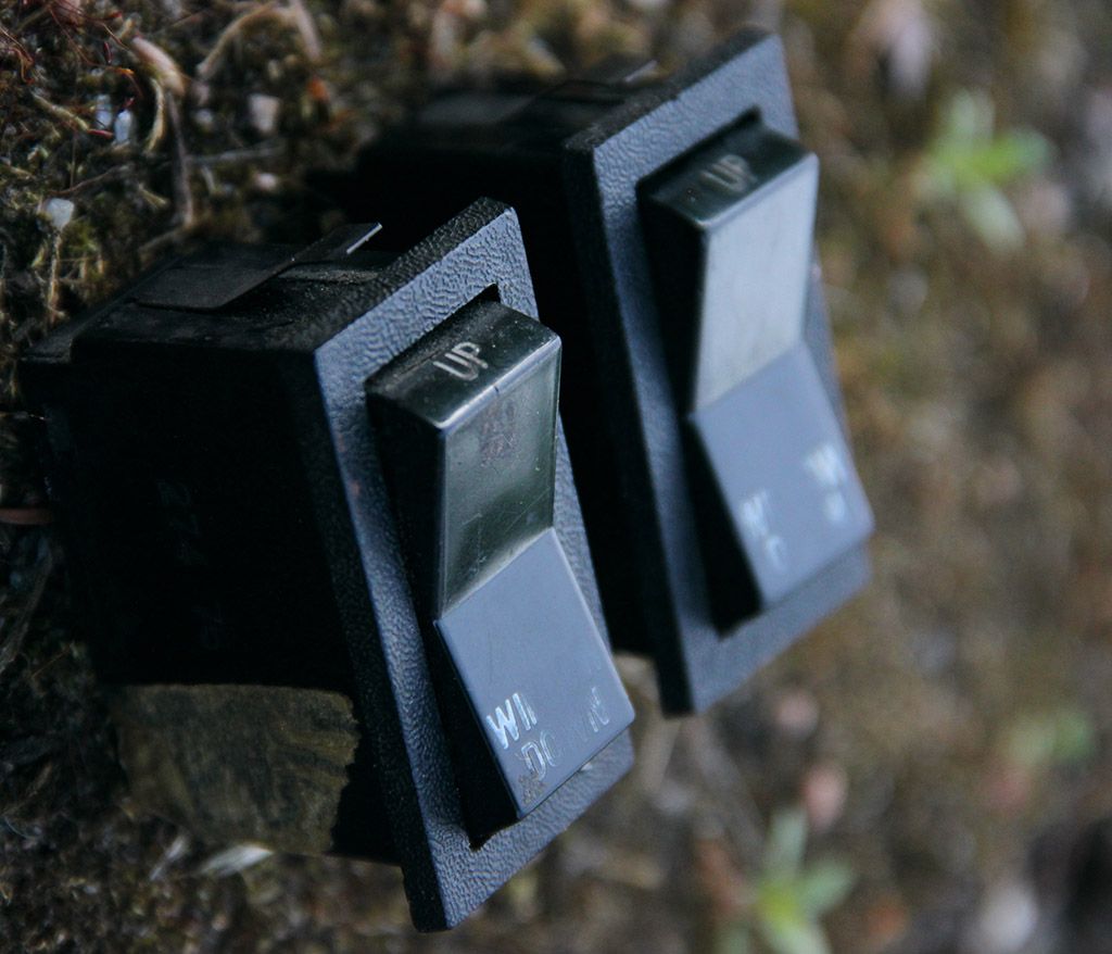

Olin vähän sähkölaseista haaveillut jo pitkän aikaa, olisihan sellaiset härskit, varsinkin, kun rakenne on volvotyylisen karu! Ne löytyikin yllättävän kivasti, hissit tuli asenneltua ja sähköjen osalta toiminta selviteltyä. Siinä touhussa pääsi kyllä apukuskin puolen lasi hajoamaan, mutta onni onnettomuudessa oli toinen vielä varalle. Siitä oli vain se alaosan kiinnikerauta hajalla, mutta sain sen vaihdettua hajonneesta lasista tilalle. Tarkkaa puuhaa sekin, koska ne on suhteellisen tiukasti kiinni kuitenkin ja lasiin ei tosiaan varsinkaan vääntöä parane kohdistaa liikoja.
Nappulat on tällaista vanhan kunnon -tyylistä volvotyylistä järeää mallia ja ne asennetaan keskikonsoliin.

On oltu ahkeraa taas  :) Oli tuossa aikanaan nuo volvon alkuperäiset jättietukuraläpät mutta vaihdoin ne keveämpiin. Nyt muuten ne kromikaaret olis nätit tuossa, ainoo vaan että hyvii kaarii kannata hauduttaa. Ja kun oot päässy vauhtiin ni kokeilis tehä sen säädön noihin ylätukivarsiin (oma lehmä ojassa)  :D
