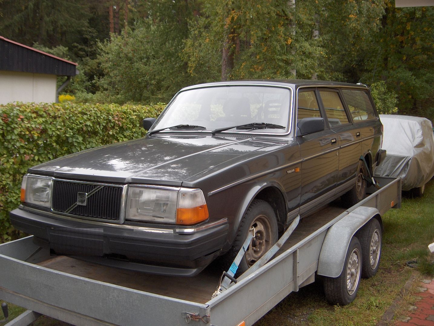

Viime viikon loppupuolella aloin katselemaan farkkuja netistä ja soittelin muutamille tutuille josko ois tiedossa. Live vihjasi nettiautossa olevasta farkusta, joka oli jäänyt itseltä huomaamatta. Lauantaina kävin katsomassa, eli hakemassa ;D Kori on ruosteen suhteen hyvässä kuosissa. Pintapelleissä on jonkin verran pieniä lommoja, jotka voisi yrittää oikaista. Sisustassa sanomista on lähinnä kuskinpenkissä, muuten selviää imuroinnilla. Lämppärinmoottori ei toiminut, laatikko vuoti myyjän mukaan öljyä ja akku oli finaalissa. Edessä sähkölasit, kontissa näkösuojaverho, takana toimivan oloiset nivomatit :o, kone B200E ja laatikko AW-70. Painepumppu rutisi eli tankkipumpussa vikaa. Muuta erikoista ei olekaan kuin se, että ohjaus on oikealla. Auto on tuotu 2004 muuttoautona Englannista. Mittarilukema on 157000mailia, mutta mistä näistä tietää ::) Eikä sen ole niin väliksikään.
Ensimmäinen omistaja Suomessa oli myyjän puheiden mukaan Volvolla hommissa ja sen mukaisesti huollot on teetetty siellä. Hanskalokerosta löytyi Bilian kuitti vuodelta 2007, jossa on listattuna sellaisia halpoja osia kuin hammastanko, rattiakseli, ohjauspylväs sekä alapallot. Mittarin mukaan vaihdon jälkeen on ajettu noin 40tkm ja hammastangossa on vain pientä hapettumaa pinnassa, joten kyllä se vaihdettu on.
Ostopäivänä ja myöhemminkin ajovaloja tuli hieman ihmeteltyä, koska ne jäivät himmeästi palamaan parkkien ollessa päällä. Ratkaisu löytyi apukuskin puolelta rintapellistä. Palikan poistolla ei muuta vaikutusta valojen toimintaan ollut.
Kuvat ostokunnosta.

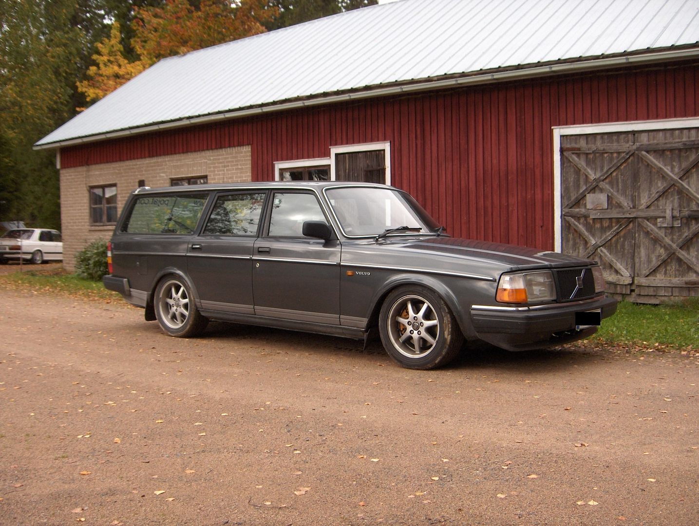

Nyt näkymä on tämä ja samalla suurimmat kosmeettiset muutokset on suoritettu:
