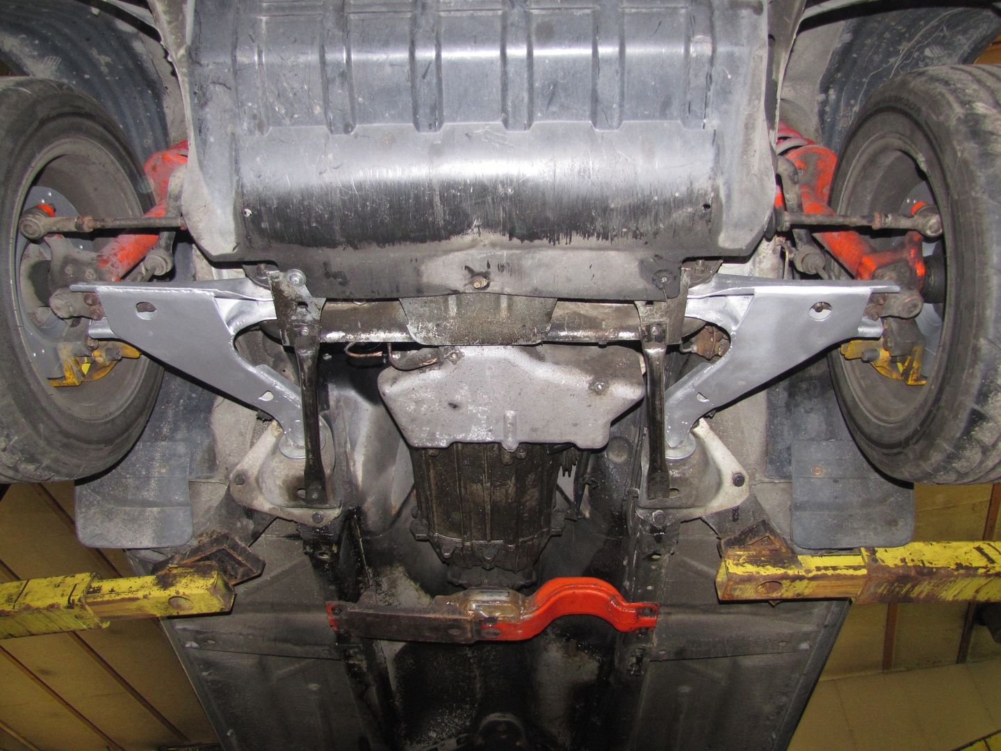

Meinas laiskotus iskeä päälle, mutta sain kuitenkin jotain aikaiseksi eilen.
Irrotin rattiakselin, poljintelineen ja oikeanpuoleisen pellin rintapellistä. Kaksi pulttia oli sen verran ruosteessa, että vastamutterit irtosivat korista ja piti hepata ne paikoilleen. Vasemmalle puolelle "uutta" poljintelinettä mallaillessa joutui siitä poistamaan tavaraa jotta pyyhkijänmekanismi mahtuu pyörimään. Telineen yläpuolisille pulteille ei ole paikkoja, joten joutuu poraamaan reiät ja laittamaan vastakappaleet. Sen takia en vielä laittanut johtosarjaa tai kojelautaakaan paikoilleen. Onpahan paremmin tilaa puuhailla. Jätin poljintelineen sekä jarrutehostimen kiinni jotta rattiakseli on edes jossain kiinni ja auto hieman ohjattavissa kun sitä joutuu siirtelemään sisään ja ulos.
Virtalukon jouduin vaihtamaan, koska vanhassa ei rattilukko toiminut kuin kopauttamalla. Samalla meni sitten rattiakseli vaihtoon, vanhempi virtalukko ei sopinut uudempaan putken paksuuden takia. Hammastanko vaihtui vanhempaan jonka kaivelin nurkista esille. Nyt ois jouten vähän ajettu tehostettu akseli vaikka johonkin härveliprojektiin jossa kiinnityksen joutuu rakentamaan kuitenkin ;) Vasenta moottorintukea joutui pikkaisen muokkaamaan ja siirtämään kumin lähemmäs konetta, jotta ei ottanut hammastankoon kiinni.
Pakosarjaan hitsasin turbon laipan kiinni. Laitoin pakosarjan, turbon ja imusarjan valeeseen jotta sai vähän paremmin hahmotettua miltä konehuoneessa tulee näyttämään.
Kuvia ois taas täällä eilisellä päivämäärällä merkatun kuvan jälkeen.

Eilen purin laturin, kasasin jakopään, laitoin huohotinpurkin paikoilleen, vaihdoin etulevyt ja -palat sekä näpräilin johtosarjan konehuoneenpuoleisen osan ja moottorinjohtosarjan kanssa. Nyt konehuoneessa oikealle puolelle menee enää valojen johdot ja läpivienti on oikealla puolella samassa kohdassa josta meni pissapojanletku takalasille. Aikalailla piilossa siis. Pissapojansäiliön siirrän vasemmalle, joten johdotkin kulkevat nyt sinne. Kaikki suojistaan poistetut johdot laitoin kulkemaan suojasukan sisään ja päihin kutistemuovit. Pyyhkijänmoottorin johtoa lyhensin jottei jää turhaa kieppiä mihinkään. Hommattava lisää suojaamattomia liittimiä että saa vanhaan runkoon uudet päät. Muuten johtosarja rehottaa vielä kabiinin puolella. Laturiin pitää vaihtaa ainakin toinen laakeri, liukurenkaat ja hiilet/jännitteensäädin.
Hetken harkitsin vasemmanpuoleisen johtonipun purkamista, mutta annoin sitten olla. Koska akku siirtyy konttiin, teen auton perussähköille jakopisteen kojelaudan sisälle ja aukaisen johtosarjan siellä sopivasta kohtaa. Konehuoneeseen tulee silti vanhaan jakopisteeseen suora virta esim. flektiä varten. Moottorinjohtosarjasta poistin koneen ja sähkökeskuksen välisestä osasta suojamuoveja. Saa tehtyä liitoskohdan rintapeltiin, johto yltäis vaikka sisälle.
Parit kuvat täällä.

Viime viikon maanantaina ruuvasin kojelaudan kiinni ja johtosarjan enimmiltä osin paikoilleen. Vielä vaihdettava etuovista johtosarjat sekä sähkölasien napit ja keskuslukon tunnistinkehä puolelta toiselle. Sen jälkeen vois laittaa niiden kojelaudanjohtosarjat paikoilleen. Alkaa näyttämään sisältäkin vaihteeksi autolta.
50mm kopiohukkiksen sain haltuun torstaina. Aukaisin sen ja kaikki näyttäis olevan kohillaan. Venttiilikin liikkuu vastuksettomasti. Tilasin mappianturin Protopartsilta, koska siellä oli huomattavasti halvempi kuin Partcolla.
Maanantaina katselin vähän hukkiksen sijoituspaikkaa ja aloitin putkituksen tekoa. Tein välilaipan johon hitsasin putkenpäät kiinni ja sorvari oikaisi pinnan. Samalla valmistuivat moottoritukien välilevyt. Portin sijoituspaikka on iskaritolpan ja rintapellin välimaastossa, muualle ei oikein saa fiksusti laitettua.
Eilen tein hukkaportin putket, maalasin moottorintukijalat ja laitoin tukijalkojen välilätkät paikoilleen. Nyt kun hukkaportin putket kulkevat ns. sopivalta kohtaa vaikeuttaen sarjan asennusta/poistoa, joutui tarjoamaan hieman lekaa iskaritolpalle pariin paikkaan.
Tästä eteenpäin kuvia vaihtelun vuoksi.
