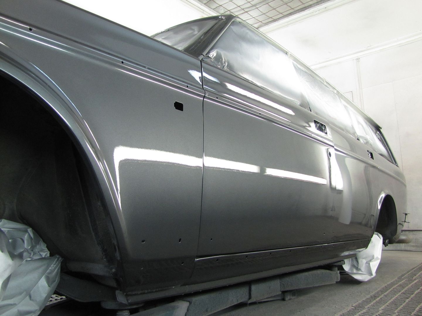

Puoli päivää meni hinkatessa, helmojen vesireiätkin porasin.
Maalasi pyyhkäs värin pintaan iltasella ja päälle kolme kerrosta lakkaa. Saa olla viikon ihan rauhassa ennen kuin alan kasailemaan mitään kiinni ja parin viikon päästä vois ajatella pinnan viimeistelyä. Hyviä keinoja loppukiillotukseen? Vesihionta ~2000 paperilla tms.?
Sinällänsä menee hieman nurinkurisesti, että konehuoneen maalaus on vasta viimeisenä. Mutta aikataulu ei oikein antanut siihen hommaan myöden enää tässä vaiheessa kun siellä pitää operoida muutenkin ja sen voi maalata itsekin. Mahdolliset virheet ei sillä osastolla niin paljoa haittaa ::)
Kuvia "valmiista" tuotteesta.

Tuli näyttely- tasoinen käyttely- auto maalaus? Hyvät pohjat maalarille, liekkö siinä salaisuus  ;) On siinä saanu hinkata rutosti, kovvoo hommoo  :buck2:
...näistä mitään oikeesti tiedä, mutta ollu siinä luulossa että vesihionta ois maaliin käypä mutta lakalle hienommat aineet, eli vaikka fareclan G- jotain ja myllytystä... Toivottavasti tähän joku kommentoi oikealla tiedolla.

Ok pinta siinä on. Varmaan löytyy heittoja pellistä jostain vielä, mutta kohtuu suora koppa auttaa kummasti.
Kaikki ulkoiset osat on tietysti ehostettava tai vaihdettava maalipinnan vaatimalle tasolle. Saa siinäkin aikaa ja rahaa menemään ihan tarpeeksi. Yksi siisti pari on kirkasvilkkuisia takavaloja hyllyssä, mutta niin paljon pussihousut puristaa, ettei niitä pysty laittamaan vaan joutunee hommaamaan normaalit valot :idiot2:

Kyllä lakkapinta pitäisi saada nätiksi ihan myllytyksellä, siis kaikki tasainen pinta. Kunhan ei myllytä puhki :). Valumat yms höylällä (ulkonevat)ja vesihionnalla kuopat.
Tässähän taidettiin tehdä suoraan, ns valmistapintaa?
Muutaman vkon kun katselee maalipintaa, niin alkaa pistämään silmään poikkeavuudet.

Ei siinä valumia ole selviä, mutta sileähän siitä pitäis saada tietysti. Sekä kaikki ylimääräiset hiput yms. pois.

Todella komea väri! O0

Vesihionta, jos roskaa tai pahaa appelsiinia. Omasta ku muutama osa maalattiin ni joutu vähän roskia poistaa...hioin roskat 1500 -> 2000 ja sit 3000 koko kappaleen ja lopuks myllytys. Jos ois viitsiny ni ois voinu viel 6000 käydä läpi ennen myllytystä.
Myllytyksessä kannattaa tyystin unohtaa Farecla, nykysin on niiiin paljon parempiakin aineita. Pesukinnas foorumia lukemalla saa paljon vinkkejä aineiden ja laikkojen valintaan.

Ja jos on hieman aplaripintaa niin se ei todellakaan lähde helposti pelkällä kiillotuksella niinkun jotkut taas näköjään sanoo.
Jos ei roskia tai valumia ole niin vaikka p3000 hioo ja sitten kiillottelee, jos on työlästä tuolla 3000 niin alottaa sitten p2000.

Toi on hieno väri! Et kuitenkaan mädätyslistojen reikiä hitsannut umpeen, tarkoituksena välttää vetelyä vai oliko siinäkin pussihousut tiellä  :)

Kävin katsomassa maalipintaa uudestaan nyt kun on ehtinyt asettua. Ei siinä kovin isompaa vikaa äkkiseltään ole ja kelpais hyvin itellekin, jos kyseessä ois joku muu kulkine. Pitää vaan saada se viimeinen silaus kun tekemään on alkanut. Kokeilen jonnekin keveimmällä tavalla ensin, jotta näkee mikä on tulos. Lisää hommaa tietää taas :buck2:
remes, tottahan toki listat menee takaisin paikoilleen. Ei kait vakiota voi muuttaa niin paljoa sentään ::)
