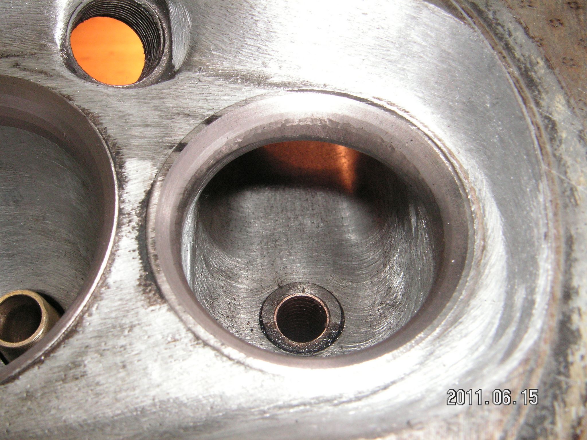

Portattu 530-kansi mirattu ja taso suoristettu.

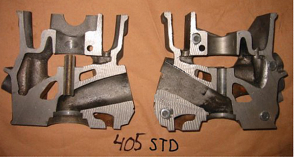

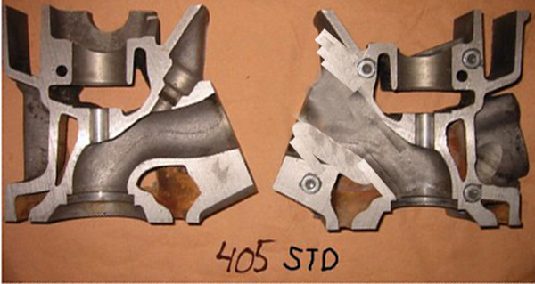

http://www.forums.turbobricks.com/showthread.php?t=55742
Pakokanava
Imukanava
Noista pitäisi olla aika paljon hyötyä. Näkee hyvin kanavien muodon karkeesti.
Paras olisi kuitenkin ottaa vinamold muotit kanavista, mutta luultavasti nuokin riittää..
Vasemman puoleiset ovat koskemattomia kuvassa.
Pakokanavassa on sellanen juttu, että mielellään haluttaisi sen myös virtaavan huomattavasti heikommin väärään suuntaan.
Siinä mielessä tuollainen äkkinäisempi muoto on ihan ok.
Moottorien virityksessä joutuu kuitenkin tekemään kompromisseja, eikä pidä takertua yhteen eikä edes kahteen asiaan. Pitää ajatella sitä kokonaisuutena.
Ite ainakin lähtisin ennemmin täyttämään heti venttiilimaljan jälkeen kanavaa, sekä "pohjaa" jotta saisi jouhevan muodon ja tilavuuden pidettyä minimaalisena.
Tuollainen kanavan täyttäminen hitsaamalla (tig) on vaan tuskallisen työlästä, niin en kuitenkaan käyttäisi vaivaa sellaiseen..
Eli paras olisi vaan tehdä mahdollisimman jouheva;
Pakopuolelle kun on jo tulossa isompi seetirengas(?) tai vähintään isompi pakoventtiili, niin se jo itsessään mahdollistaa kuvan mukaisen muutoksen.
Imukanavaan käytännössä vain "kattoa" nostaa vähän.
