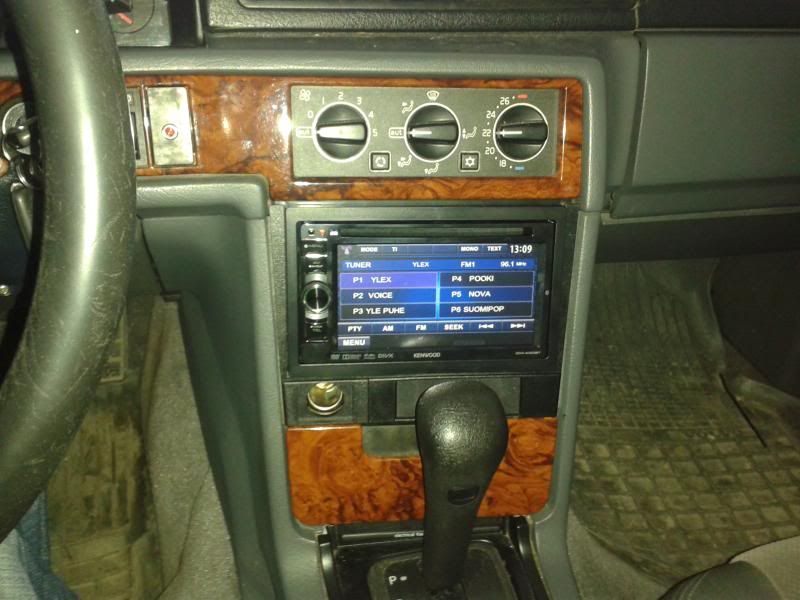

780 konsolin osilla 2 din uppoaa 940 kojetauluun. Löytyy siniseltä tiskiltä, maksaa setelirahaa ja vaatii muokkausta.

Itse itseäni lainaten :D
Kävinpä vielä sinisellä utelemassa. Lokerikon ja tupakansytyttimen peitelevyt ovat saatavilla, Isompaa peitelevyä ja valonohjainta ei enää toimiteta. Lokerikolle annettiin hinnaksi 88€ ja pienelle kannelle 17€. :hello:
Osanumerot kaivoin nimenomaan linkkaamastasi keskustelusta:
Radiolokero: VO 989800
Peitelevy tupakinsytyttimen ympärille: VO 1356392 (muistaakseni tämä)
Isomman peitelevyn tein tuosta radiolokerosta pois leikattavasta palasta.  :hello:
