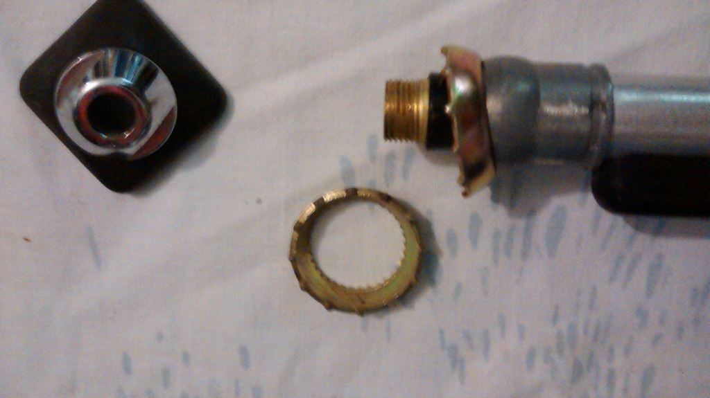

Talven aikana on touhuttu hiljakseen kaikenlaista pientä. Vakionopeudensäätimeen on vaihdettu uusi keskusyksikkö ja servosylinteri on putsattu ja testattukin. Vaihdelaatikon tiivisteen välistä vuoti aiemmin öljyä ja vuoto loppui huollon (uudet ölpät, tiivsteet, suodatin) jälkeen kokonaan. Tilasin sinne perään vielä uuden holkin ja tiivisteen, jotka voidaan vaihtaa seuraavassa huollossa jossain vaiheessa.

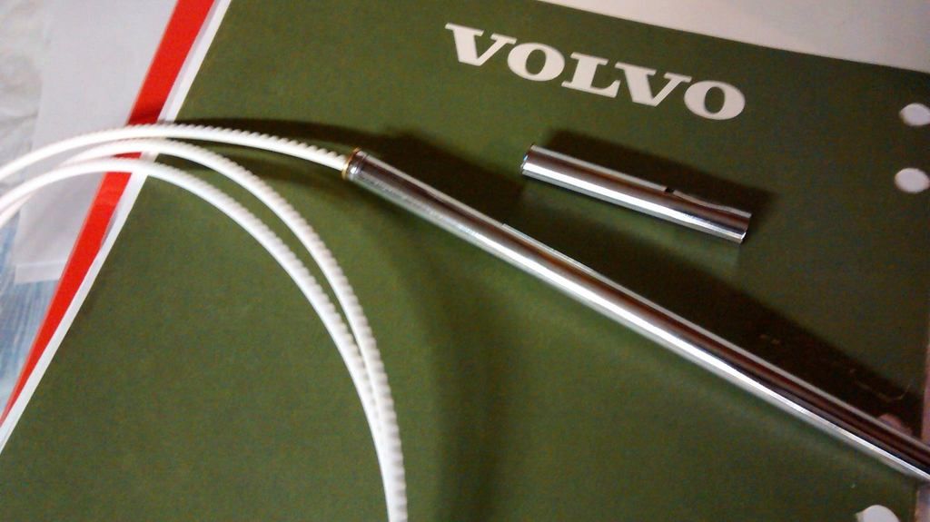

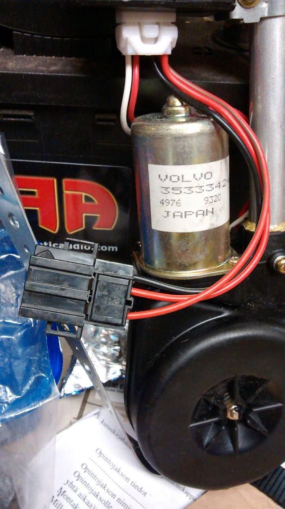

Olen yrittänyt myös laitella sähköantennia kuntoon. Asennussarjan mutteri löytyi lopulta vuoden etsimisen jälkeen USA:sta erään facebook-ryhmän avulla (!). Muistaakseni 17 euroa piti pulittaa mutterista postikuluineen. Minulta puuttuu myös asennussarjaan kuuluva pieni putki, jota olen yrittänyt löytää myös. Skruvat.se-myymälästä ehdin jo tilaamaan edullisen vaihtoantennin, mutta sen putki on 0,1mm liian suuri, ei mene reikään millään! Putki on 9.7mm ja reikä 9.6, joten eihän se mene.
Scandix.de-myymälässä olisi sitten toinen, jota voi yrittää jos uskaltaa. USA:ssa näyttäisi olevan jopa luotettavamman näköinen tuote mutta reilusti kalliimpi ja verotkin taitaisivat mennä maksuun:
https://www.fcpeuro.com/products/volvo-power-antenna-mast-240-740-760-940-960-s90-s70-850-sedans-genuine-3533568oe
Scandixin listalla näyttäisi olevan myös jarrusatulat osineen. Tässä autossa lienee jarruista versio Girling, jäähdytetty. (Huollossa havaittiin, että keulassa jarrusatuloiden nipat ovat jumissa.) Mitähän muita asennusosia jarrusatuloiden yhteydessä joutuu vaihtamaan tai kannattaa vaihtaa joka tapauksessa?
http://volvowiw.hu/download/Arlista%20--%20Koszonet%20Pizo-nak/SKANDIX_Pricelist_Volvo_200.pdf   (antenni sivulla 222)

Biltemassa uudet satuat 64€/kpl
Vs: La Volvo 262C anno 1981
« Vastaus #220 : 22.03.2015, 13:32:30 »
Motonetissä on myös noita antennimastoja 200-sarjaan. Näyttäis olevan vielä melkolailla jokapaikassa hyllytavaraa paitsi Oulussa, Porissa ja Vantaalla. Tönäri mukaan ja kysymään.  :)

« Vastaus #221 : 22.03.2015, 15:42:00 »
Minulla on Volvon sähköantenni ja masto mutta ainoastaan piskuinen putkenpätkä (ylemmän viestin kuvassa) asennussarjasta puuttuu. Täällä paikallisessa motonetissä en ole huomannut mitään tähän antenniin liittyviä osia eikä nettisivullakaan taida olla http://www.motonet.fi/fi/kategoria/2016/98738/Autoantennit. Asennussarjaan kuuluvan pienen putken ulkomitan tulisi olla noin 9,6 mm, jotta sopisi putken sisään. Mutta etsiskely jatkuu....

Siniseltä sai ainakin 960 farmarin sähköantenniin uuden maston. Olisiko ollut 40e hintaa.
