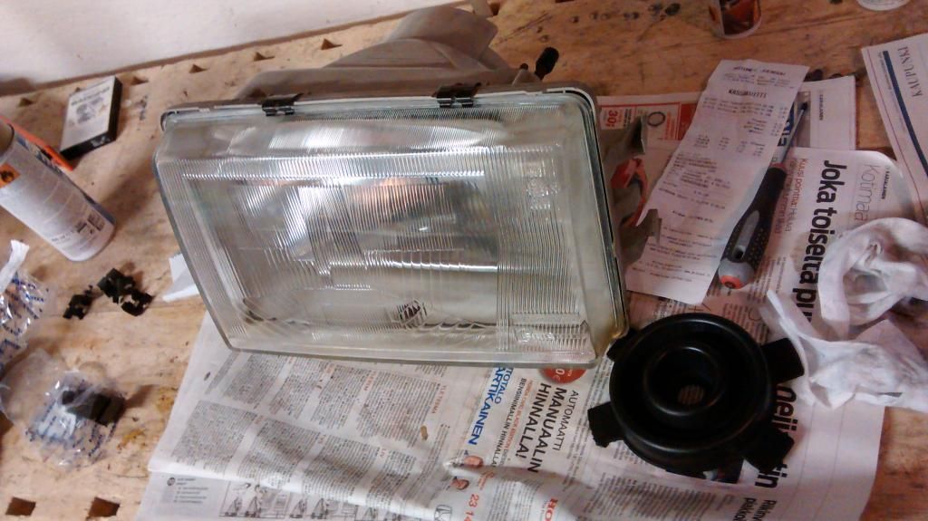

Yritin vaihtaa ajovalojen polttimot, kun vasemman puolen tuikku näytti jotenkin himmeämmältä. Loppujen lopuksi koko reflektori oli irronnut kiinnityksestään, koska säätöruuvin päässä oleva kiinnityshela oli hapertunut melkein puruksi. Jotkut muovilaadut on sellaisia, etteivät ne kestä lainkaan aikaa. Toinen vastaavanlainen havainto oli hattuhyllyn beigem värinen ilmanvaihtokanava, jonka sai melkein imuroida pois. Talven aikana voi hyvin tehdä tällaisia pieniä nysväyshommia. Venttiilinvälysten säätö on myös harkinnassa, jos vaikka uskaltaisi käydä purkamaan ilmastoinnin kompuraa ja cruisen servoa siitä edestä pois. Niin ja onhan se ilmanputsarin kotelokin siinä edessä.

Jos ostaa Motonetin heijastimen, se tulee niiden klipsujen kanssa. The Tiskiltä niitä saa irrallisenakin
Meinasinkin käydä ensin the Tiskiltä kyselemässä. Motonetiltä näytti löytyvän koko heijastinsetti reiluun kolmenkympin hintaan. Tämä heijastin oli mun mielestä ihan ok-kunnossa, pesin kaikki osat varovasti astianpesuaineella. Nyt kun on ne lyhdyt on irti niin voi samalla hinkata konehuoneenkin mint-kuntoon sieltä edestä.

Eiks tässäkin oo tuollaset säädöt? Ei taida sulle riittää tollanen korjaussarja jos kerran heijastimen puolelta särkyny? Mulla on noita 3kpl.

Biltemasta löytyy kromimutterit edukkaasti. Vanhoista varaosa  umpioista saa valkoiset klipsut irti ehjinä, kun lämmittää kuumailmapuhaltimella lämpimiksi.

Ne klipsuthan ovat peltiä ja kuolevat ruosteeseen jos ovat kuollakseen, ei siihen lämmittely auta.
Heijastimet lienevät hengissä koska niitä ei ole vuosikymmeniä kärytetty kokoajan ajovalot päällä.

Valkoiset klipsut, jolla heijastin kiinni 3kpl puolesa, ovat muovia.

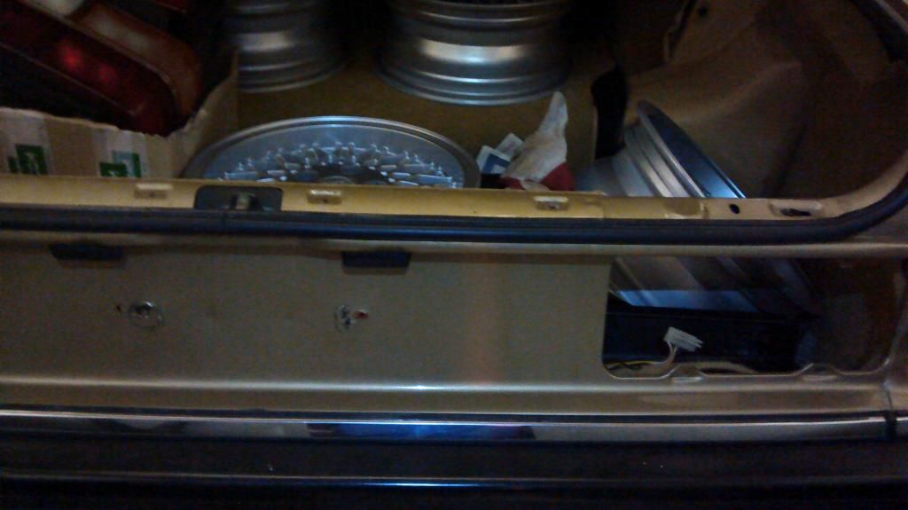

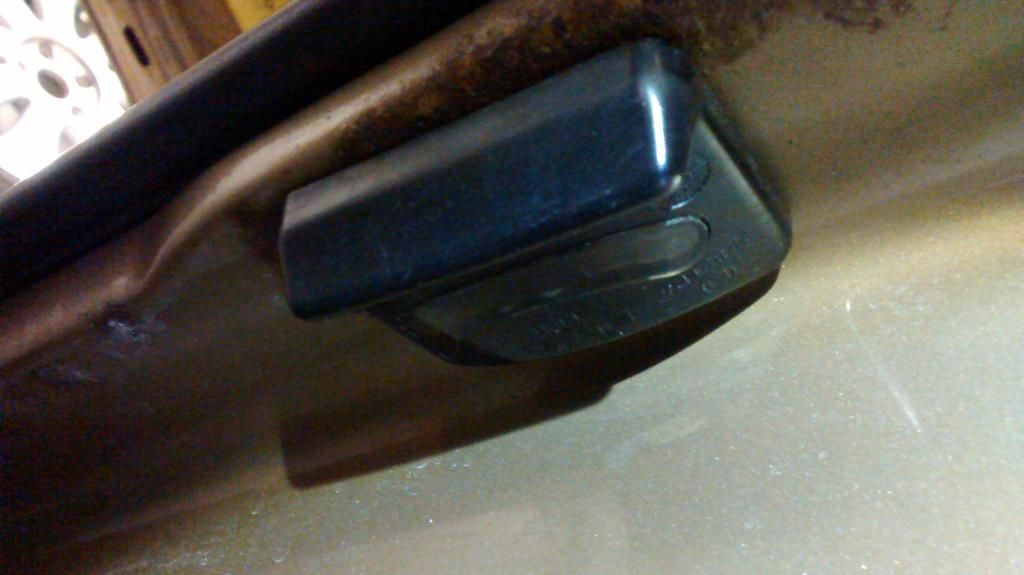

Aloin korjaamaan paria ruosteista kohtaa. Ensimmäinen on tyypillisessä paikassa perässä, rekisterikilven valon kohdalla.
Kuinkahan nämä pikku lyhdyt lähtisivät helpoimmin ja rikkoutumatta irti? Tuntuvat nimittäin olevan varsin lujasti jumissa tuossa. Muistelen, että ainakin myöhäisimmissä farkuissa on ruuvitaltalle sopiva lovi päässä, josta sen saa irti. Tästä en sellaista löytänyt.

« Vastaus #160 : 08.11.2014, 20:27:58 »

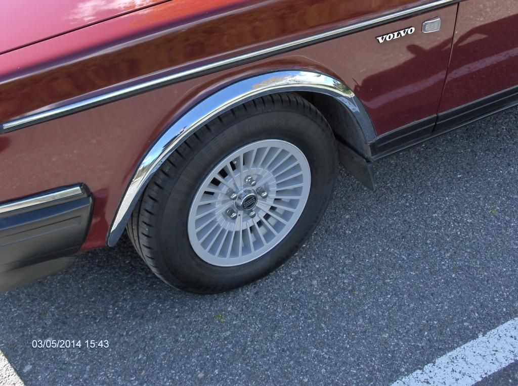

Omassa 244 on Bilteman kromimutterit Corona vanteissa. Ei ehkä huippu laadukkaat, mutta hintaansa nähden asialliset.
-Rekisterikilven valo lähtee kun sitä työntää eteenpäin ja samalla kääntää alaspäin. Minulla oli viime kesänä projektina juurikin nuo kilven valot ja irrotin silloin niistä kaikki metalliosat ja laitoin yöksi sitruunahappoon uimaan. Näin lähti ruosteet ja hapettumat. Sitten kasaus hieman rasvaa pintoihin sipaisten. Laitoin polttimon reunoille myös ylimääräistä heijastinpintaa alumiiniteipistä. Kyllä valaisee nyt hyvin. Harmi ettei tullut otettua siitä projektista kuvia.
Upeasti kunnostettu tuo Sinun 244 ja juuri tuollaista tavoittelin. Ostinkin jo ne biltema-mutterit mutta paikallisen myymälän mm-mutterit eivät juuri ja juuri sopineet tämän auton tuumakokoisiin pultteihin. En uskaltanut väkisin vääntää paikoilleen vaan palautin ne.

Ok, pitääpä yrittää huomenna tuota konstia.

^^Myiköhän ne sinulle väärät, koska 1/2" kierteellä nuo minunkin ovat. Biltemassa on sekä M12 kierteellä että noilla tuumasilla kierteillä olevia myynnissä.
