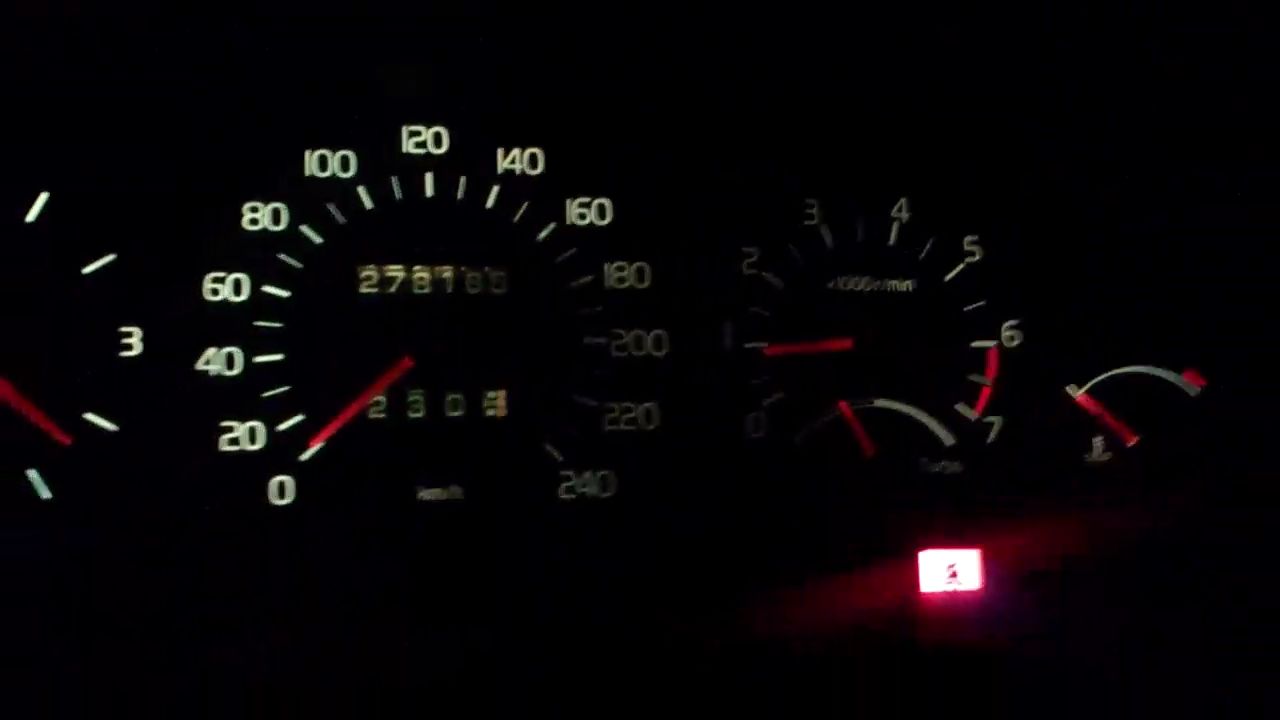

E. No jäi se lambda mittaamatta vaikka oli sähkärinkalut takapenkillä.. Mutta sen verran tuo "pelottelu" pisti huomaamaan, kun n. 20km ajon jälkeen (varmasti lämmin) kaupasta tullessa käynnistin, niin jonku aikaa sai startata, ei mitenkään hirveän kauaa, mutta kauemmin kuin yleensä. Kun hörähti käyntiin niin aika valkoinen savupilvi pöllähti kun kierrokset hyppäs 1500rpm, vahvistuipa tuo kansipahviepäily.. En laittanut roikkaan nyt ja päästin paineet paisarista pois, illemmalla tai huomenna selviää vaikuttiko.
E2. Kävin äsken testaamassa oliko paisarin paineitten päästöllä vaikutusta, oli ehkä vähän(?) :idiot2: Eli siis ei enää käyny niin rumasti, mutta ei se vieläkään kunnolla käynyt, vaan kierrokset humppas ja auto heilu. Otin videonpätkänki kiekkamittarista, en hoksannu vaan heti alussa, varmaan 5 sec ehti käydä ennen videon alkua. Eli ilmeisesti se kansipahvi päästää vähän nestettä palotilaan kun sielä järjestelmässä paineet on...

Ja tänään päivällä testasin uudelleen, auto seisonut pakkasessa eilisestä asti. Tässäkin on siis paineet poistettu paisarista.
Menee lie kylmän koneen piikkiin nuin vähäiset alipaineet, ja tonnin kierrokset, mutta mistäköhän tuo kierroksien humppaaminen johtuu, eritoten huomaa ahtomittarista, ja siitä kun pakoputki resonoi akselinylityksestä koriin... Joskus tekee lämpimänä samaa.
