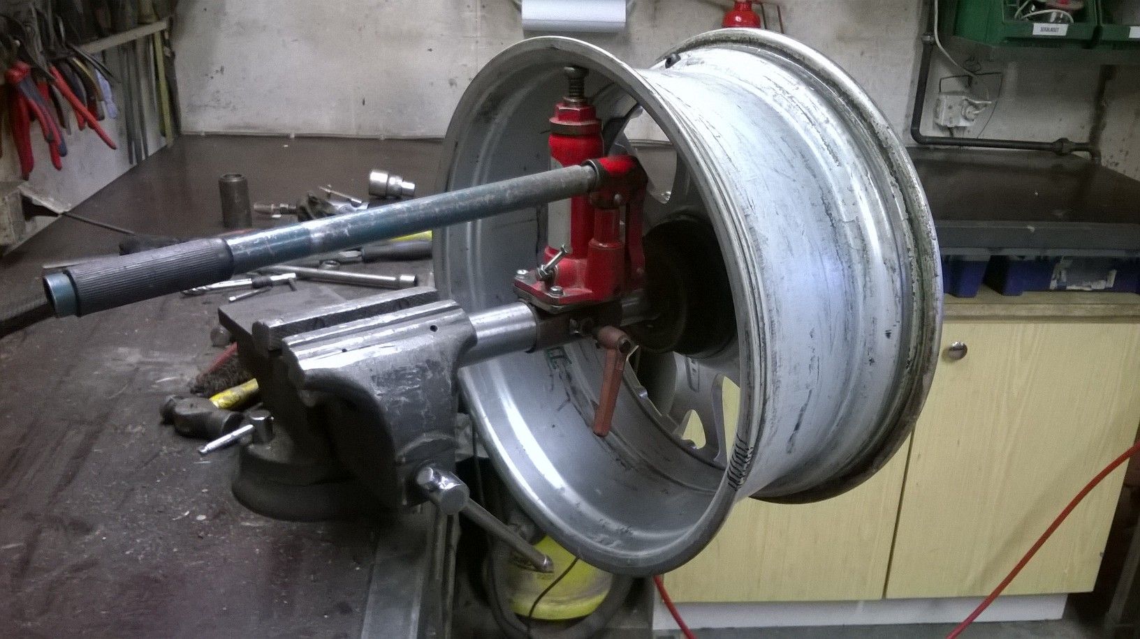

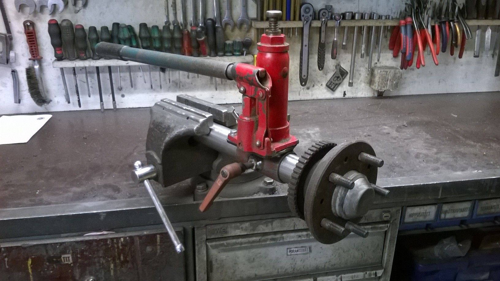

Ei nyt varsinaisesti liity tähän autoon, mutta päivävaloja odotellessa piti keksiä muuta tekemistä ;)
Tein vanteenoikaisutyökalun, kun tuli joskus halvalla ostettua kierot kilpakäytössä olleet Nebulat. Tähän "ärrään" ne eivät sovi ilman spacereita, mutta olisivat kyllä hienot tässäkin, jos laittaisi 10mm lätyt väliin.

Mihin on heittokello kiinnitetty ?
Se on kaapissa :D
Tuosta tunkin päästä on helppo havaita, että mistä kohtaa pitää painaa. Laittaa tunkin ihan siihen "iholle" ja vannetta pyörittämällä kuulee, koska tunkin pää rapsahtaa kiinni vanteeseen, niin siitä pitää painaa.

Mites sivuheiton korjaat ?
Hei! Ei Kulmiskaan ole täydellinen.  :nohnoh
En tiedä vielä. Toistaiseksi pyörittelin kahta vannetta tuossa ja niissä ei ollut sivuheittoa juurikaan. Kerro toki hyviä vinkkejä.
Ulkoreunastaan nuo vanteet ovat niin tukevat, että se ei heitä lainkaan, mutta sisäreuna heitti tuossa toisessa vanteessa varmaan 1,5cm
