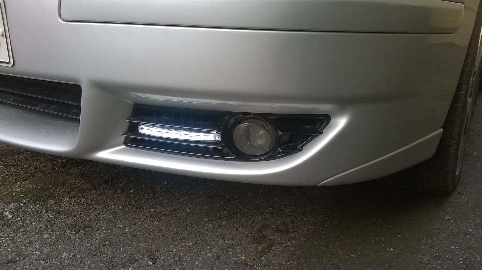

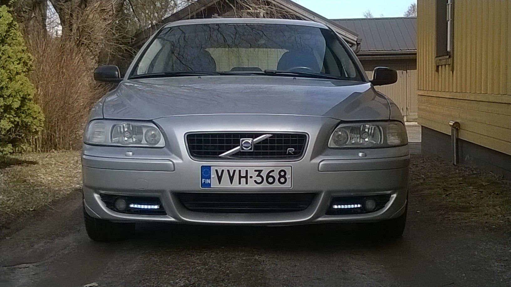

No niin. Nyt olisi päivävaloprojekti valmis. Sähköjen kanssa sai yllättäen vähän kikkailla, mutta tällä kertaa ei mitään ihmeempää. Nämä autot on kyllä ihan hiton tyhmiä, kun ei missään ole normaalia virtalukon kautta tulevaa +15 jännitettä. Joka paikkaan menee vaan jatkuva +30 jännite ja eri sähkölaitteita ohjataan maadoittamalla.
Nuo valot ovat mielestäni hieman liian siniset, mutta ei kai se haittaa, kun ne eivät kuitenkaan pala parkkien ja ajovalojen kanssa yhtäaikaa.

Asiallisesti tehtyjä päivävaloasennuksia näkee liian harvoin...

Itse olisin laittanut sumareiden tilalle ne pyöreät mallit, nuo viirut on vähän sellaisia päälleliimatun näköisiä yleensä. Kyllähän nuokin tuohon silti ihan fiksusti istuu. O0
No mutta kun ne sumarit on alkuperäiset, niin ei niitä tällainen pussihousu voi pois ottaa :2funny:

Kun mä rakensin pakuun huomiovalot, niin huomasin onnekseni että tuolta löytyi siistissä rivissä neljä relettä jolla ohjattiin valomuistia. Yhden releistä poistamalla sai valomuistitoiminnosta poistettua pelkät ajovalot, joten kytkin huomiovalot niin että saavat virran etuparkilta, ja huomiovalojen "valot päällä" lankaan kytkin lähivalolta sähkön, jolloin huomiovalo himmenee parkiksi. Samalla tuo hoitaa sen sävyeron normaali parkkipolttimoon (eli kun normi parkkeja ei ole).
Nyt mulla on siis huomiovalot joiden kanssa takavalot palavat, eli ajovalot tarvitsee kytkeä vasta kun on niin pimeää että näkemisen takia tarvitsee valoja. Pientä hienosäätöä lukuunottamatta olen lopputulokseen melko tyytyväinen.
