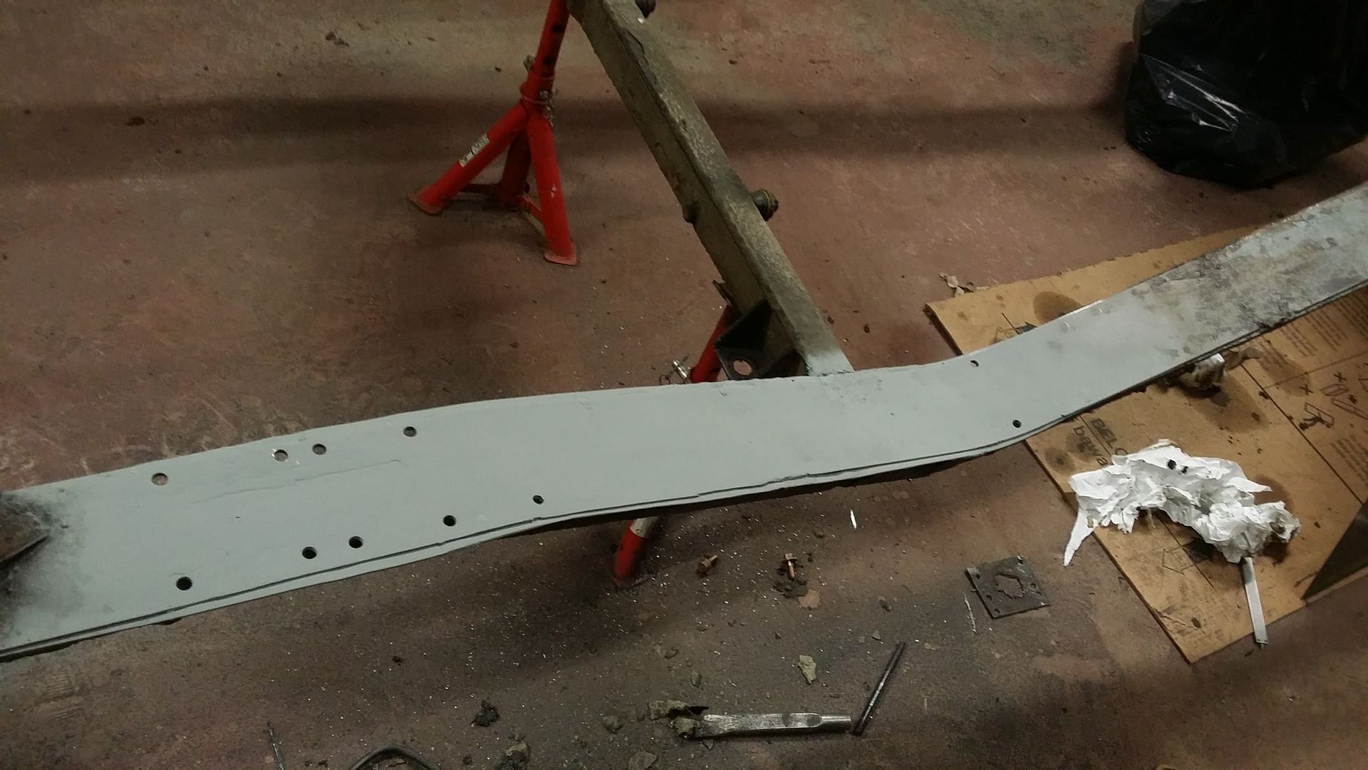

Siinäpä tämän päivän saavutuksia. 1/4 rungosta korjattu.
lopuksi vielä vähän sinkkimaalia suojaksi. Ensviikolla toinen taka-runkoaisa, sitten runko toisinpäin ja etupään vaivojen korjaus, ja muutaman vanhan paikan kaivelu/siistiminen.

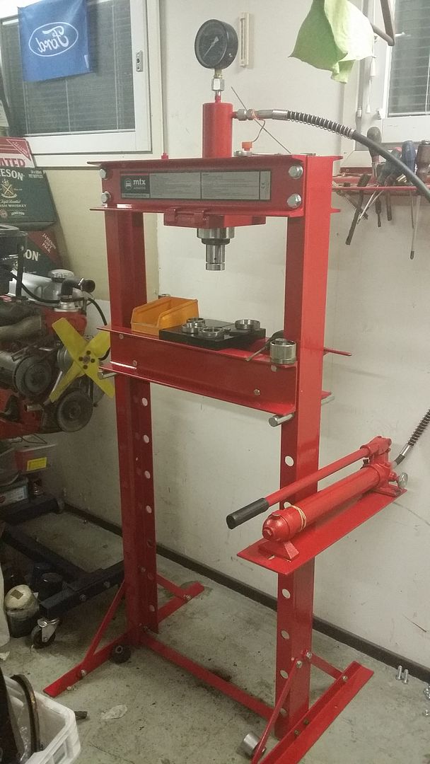

Tuli ostettua kiinanprässi, 20tn.
Ja eka harjoittelutyö :lol:
duetin vaihdelaatikon kannakkeeseen uus pusla. 8)

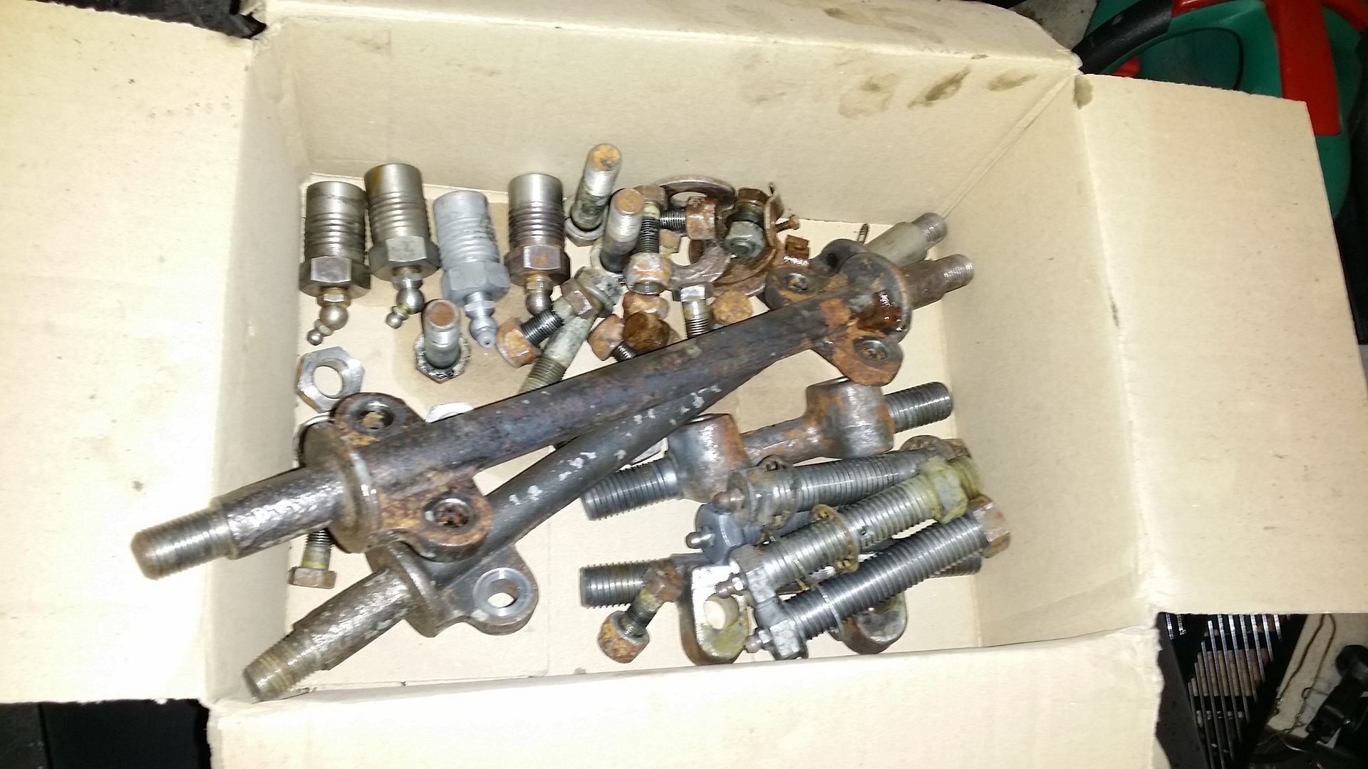

Kaikki etupään pyörientuennan pultit/mutterit/prikat sun muut tiskattuna. Muistinpa yhtäkkiä että nää oli osienpesukoneessa likoomassa ollut jo pari kk :lol:
No, lähtipä lika ainakin helposti. Nyt vastaavasti laitoin takapään pultit pesukoneeseen.

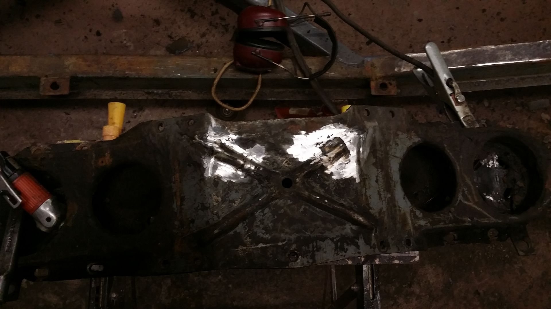

Ohajussimpukan ylimmässä kiinnityksessä oli ollut murtumia ja joku oli hitsannut siihen kauhean 3mm paksun lattaraudan ylhäältä alas asti rungon kylkeen kiinni. Sen siivosin pois, ja korjasin tuon ylimmän kiinnitysreiän kohdan
Jokunen paikka tarvi vielä runkoon tehdä takapäähän, yksi ihan yllärikohta tuli vielä vastaan rungon päältä.
Etupalkista aloin kanssa siivoamaan mätiä pois, vaikka ostinkin tähän jo yhden ehjän palkin, mutta sekin osoittautui korjatuksi, nyt ainakin tiedän miten se on korjattu kun korjaan tuon oman palkin itse..

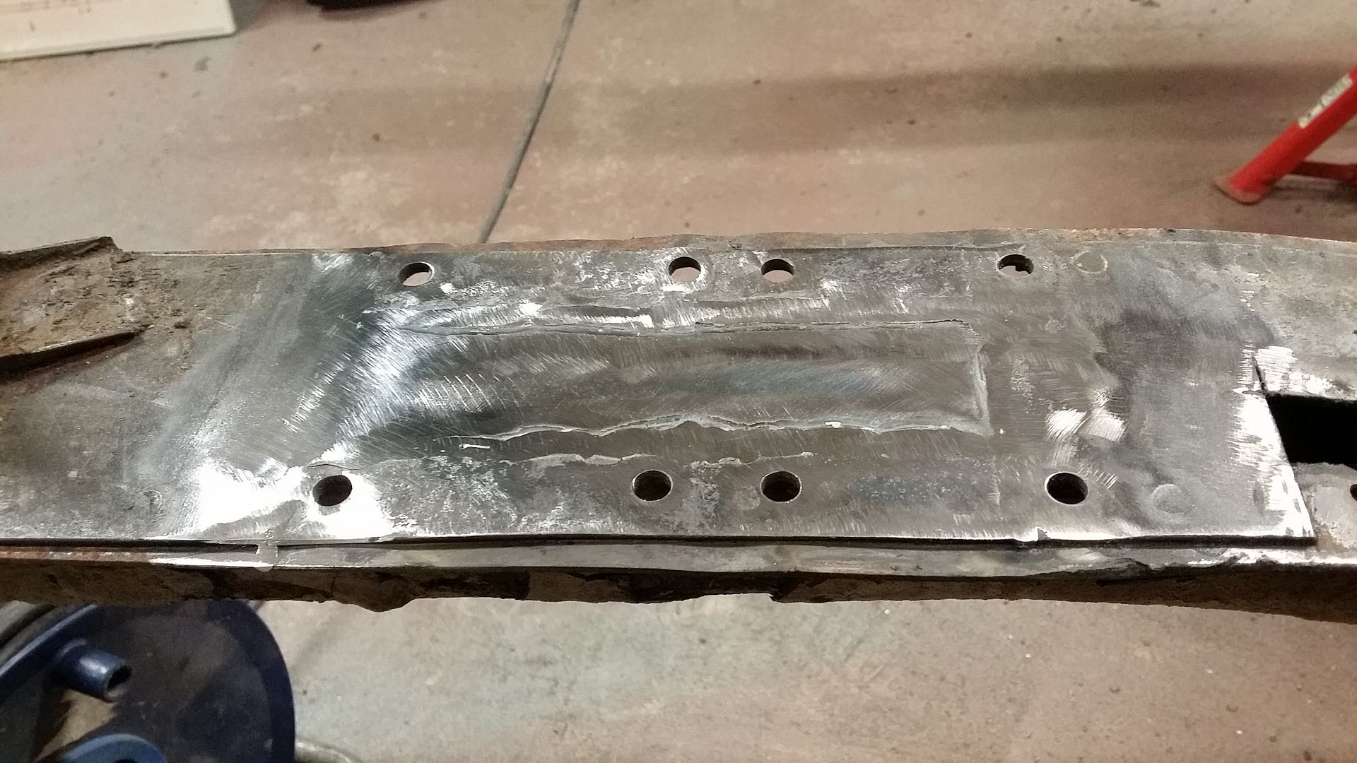

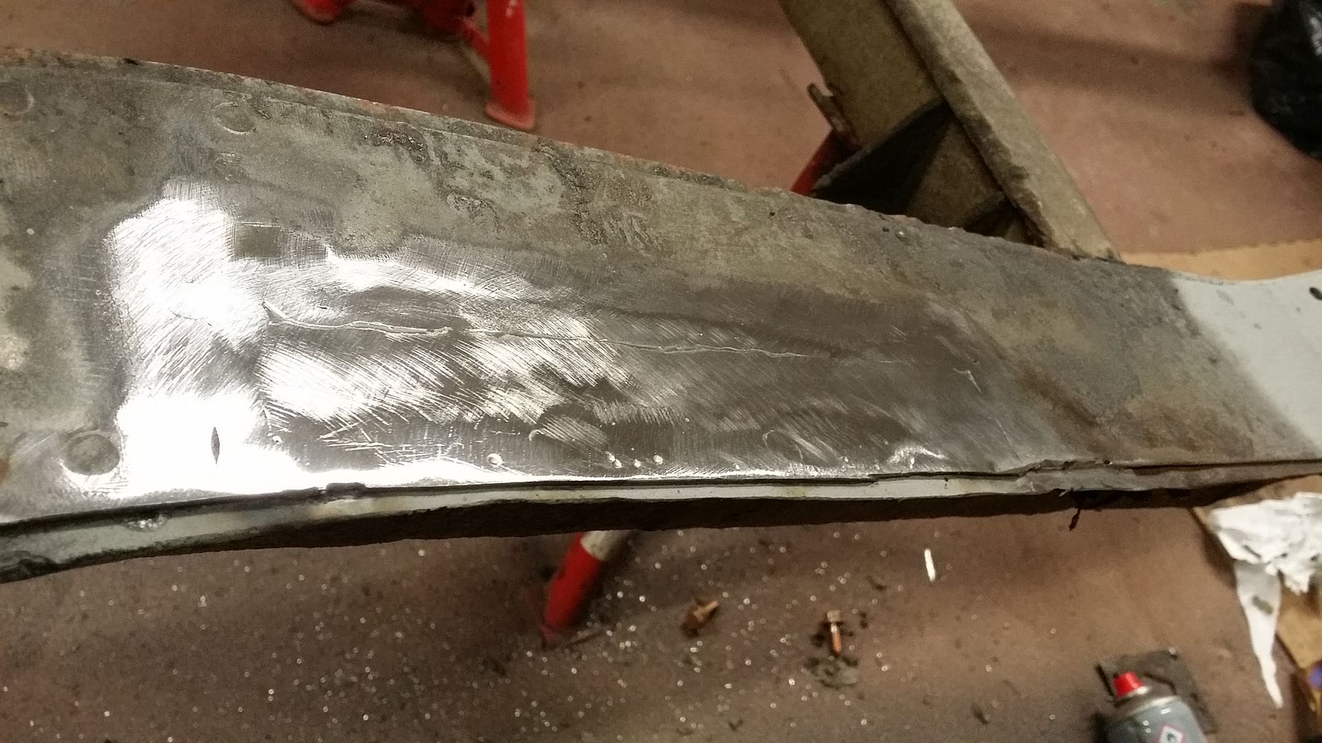

Eilinen päivä hitsailtu etupalkkia. Kuvat näköjään taas ihan paskoja, samsunki jotain kiukuttelee.
Toi alapuolen ristikko ei nyt ihan omien standardien mukaan mennyt, voi olla että leikkelen siihen parempia paloja jostain toisesta palkista..
Millä kitillä ajattelit laittaa muotoon? Teitkö hitsauksia aloittaessa pohjasta mallin, kun minusta se on hieman sisäänpäin kupera keskeltä orkkiksessa. Eihän sitä muuten saa alkuperäisen näköiseksi.
Miten sisäpuolen saumat, saatko jotenkin hiottua tasaiseksi ja kitattua?
