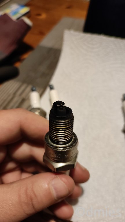

Tulikin tuossa tutkittua volvoa ja vaihdettua vanhat tulpanjohdot takaisin, kun epäilytti se kolmos tulpan kastuminen, että olisiko johto vika. Tuli vaihdettua myös kaasuttimeen vanha powervalve takaisin ja sitten tyhjäkäyntisuutin yhtä kokoa isommaksi. Vaihdoin myös ärrättömät denson tulpat niin rupesi toimimaan hyvin. Ryyppy päällä meinaa vähän vielä käydä aluksi ontuen. Ilmeisesti saa ihan liikaa bensaa ryyppy päällä. Kaveri meinasi, että käy rikkaalla, että kannattaisi kokeilla yhtä kokoa isompia ilmasuuttimia, mutta en ole vaihtanut, kun nyt toimii muuten ok ja kiihtyy ja kulkee hyvin. Testasin ja katoin tulppia niin normiajon jälkeen ja parin päivän seisomisen jälkeen tulpat oli ihan ok. Mitä nyt kakkosen tulppa vähän musta. Sitten käytin käynnissä vähän aikaa ryyppy päällä ja normi tyhjäkäyntiä niin kolmosen tulppa oli vähän märkä, muut oli kuivia. Kokeilin myös uusia denson ärrällisiä tulppia, mutta niillä ei jostain syystä käynyt oikein vieläkään niin laitoin ärrättömät takaisin. Niillä nyt ajellut ja toimii ok.
Tulpat ennen johtojen vaihtoa.
Johtojen vaihdosta kaksi viikkoa niin kakkosen tulppa oli tälläinen.
tulpat normiajon jälkeen
kolmosen tulppa ryypytyksen ja tyhjäkäynnin jälkeen. (ei ajettu)
« Viimeksi muokattu: 06.10.2024, 14:13:45 kirjoittanut Dmies »

Lisäisin vähän kuvia aikaisempiin postauksiin, mutta käytin eilen myös tulpat irti.
Kolmosen tulppa näytti tältä ja tulpat muuten tältä
Kaverin kanssa viestittelin niin se meinasi, että jos vuotaisi nestettä pyttyyn niin tuo tulppa olisi puhdas eikä noin öljyinen ja, että ei ole sytytyspuolella vikaa. Meinasi, että enemmänkin puristus puolella tuo vika ja meinasi, että kannattaisi mitata puristukset, että vuotaako renkaat vai venttiilit. Kaikki ongelmat alkoi, kun vaihdoin sen ilmansuodatin systeemin ja, kun neula vuoti. Silloin startatessa veti koneen jumiin niin mietin, että olisiko voinut sitten venttiilit tykätä kyttyrää jos sylinteri on ollut täynnä bensaa.

Tänään tuli mitattua puristuksia. Pikkuserkulta sain mittarin lainaan. Voisin sanoa, että taisi olla yhtä vanha, kuin volvokin. Ei ollut, kun yksi kortti ja sekin oli dieselin kortti. Kattelin netistä niin voisi tilata jostain uusia kortteja. Nro 4 alaspäin on volvon paineet. Nro 4 on ykkönen ja 5. kakkonen jne. Nelosessa on eniten puristuksia. Ykkönen näyttäisi heikoimmalta.
Käyttelin volvon lämpimäksi pitkään tyhjäkäynnillä niin nyt kolmosen tulppa näytti tältä.
Kakkosen tulppa myös oli musta, mutta kuivan näköinen ei tuommoinen öljyinen niin, kuin kolmonen. Ykkönen ja nelonen oli melkein puhtaat. En tiedä vaikuttiko mitä, kun viimeksi vähän käänsin tyhjäkäynti seosta rikkaammalle ruuvista.
