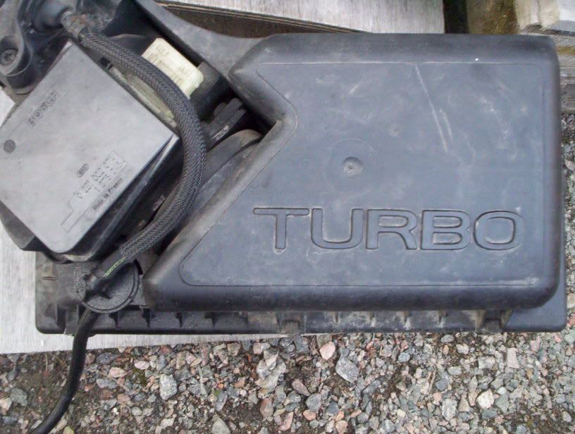

Ilmanputsarin ja iskarin yläpään välisssä on joku laitos (ehkä joku kello). Siitä lähtee 3 tosi pientä letkua. Vaikuttaako sen toiminta vikaan?
Yks letku menee ilmeisesti ilmanputsarin alle, Yks menee egr:ään ja Yks ahtoputkeen.

Se on egr:n ohjaussolenoidi. Jos se on rikki, tai siitä on johto irti, niin auto menee juuri tuollaiseen vikatilaan. Letkujen irti oleminen ei vaikuta, mutta siis jos on sähköinen vika. Siitä tosin ei pitäisi mennä letkua ahtoputkeen, vaan ahtimen imuputkeen.
Vikakoodit lukemalla vikaa ei tarvitsisi arpoa, vaan vika löytyisi heti. Myös likainen ja öljyinen ruiskutuspumpun johtosarjan liitin aiheuttaa mitä kummallisimpia vikoja.

omassa merikontissa oli sama vika..
Se ilmaputsarin päällä oleva "öljysieppari" oli halki nyppäsin sen tilalle mopon bensa putsarin..
Eli se pienempi musta möllykkä johon tulee letku ahtoputkesta ja menee siihen 3 tie ventiilille..  :pomo:

Tuo kyseinen 3-tie venttiili ei mulla taida olla alkuperäinen. Ei oikein istu kiinnikkeisiin ja on irtonaisen näköinen. Eli on ilmeisesti vaihdettu joskus, mut ei alkuperäiseen.
Joku voisi ystävällisesti ottaa omastaan ventttiilistä kuvia, niin tietäis millainen on Original ;)

vasemassa alanurkassa oleva pikku mutikka mötikkä johon tulee letku / lähtee letku..
