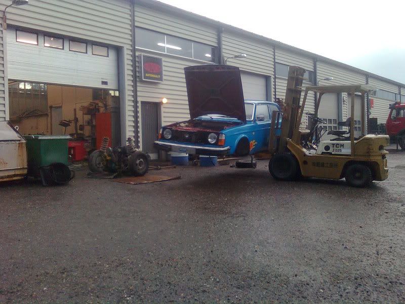

« Vastaus #52 : 19.07.2012, 14:52:57 »
Noh joo eilen tuli jumpattua perä irti vesisateessa varaosa-autosta ja samalle iltaa purin myös rikkinäisen perän pois.
Tälle päivälle jää kasaus.  :P

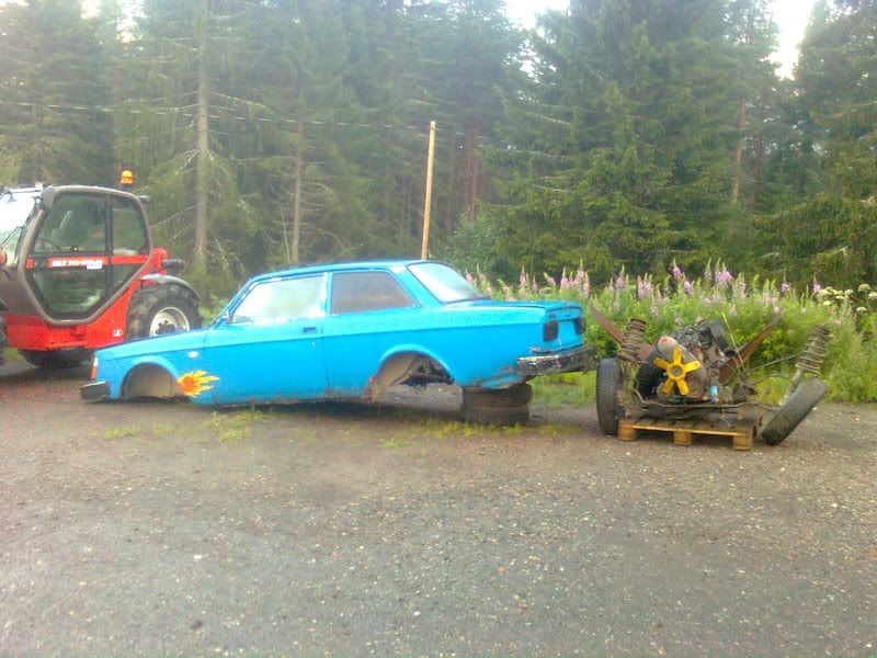

« Vastaus #55 : 01.08.2012, 22:14:37 »
Tuommoinen paali kypsä 242 tuli haettua tänään, tekniikka mahtava b19a + m45.
Kone käy nätisti mutta kytkin niin loppu ettei liiku mihinkään  :buck2:
Aika hyvin tuhottu / lahonnut, ovien sisäpellit ruosteessa kylkilistoihin asti  :buck2:
Jotain pientä osaa tuosta saa itselle, tosin pelti osia ei ollenkaan koska auto on paikkailtu uretaanilla, lasikuidulla ja pakkelilla joten tietää miten niille on käynyt vuosien saatossa  :idiot2:
