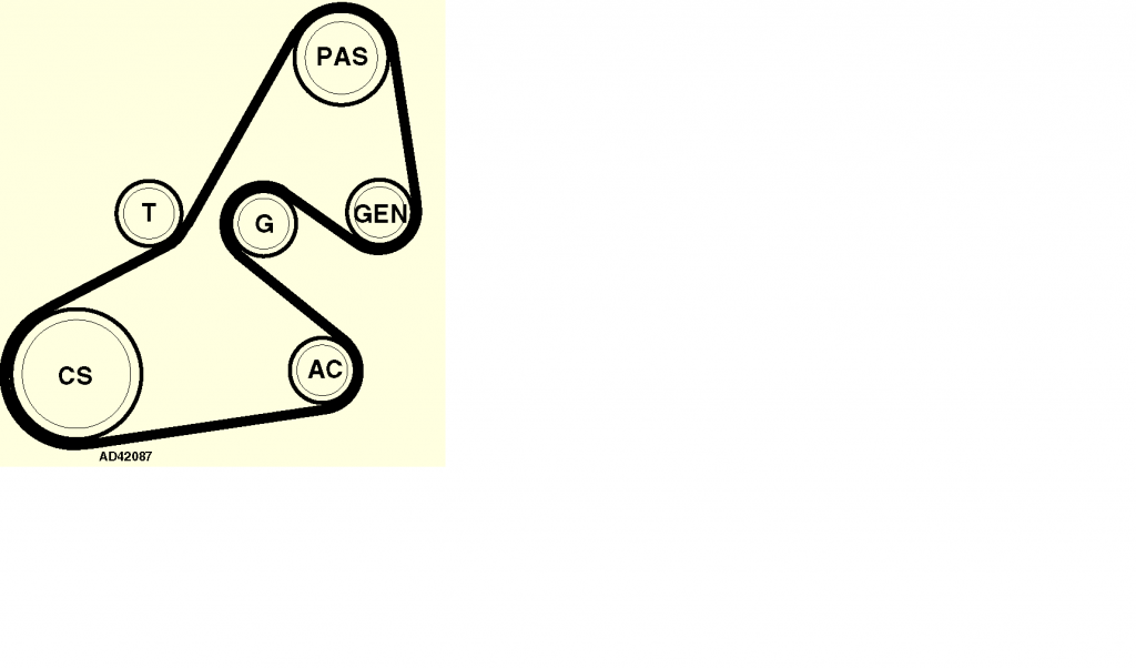

Tälläinen kuva löytyi itseltäni. Olisko jotain apua tästä?
-V70 2.4 d vm-2002
Lause ei välttämättä ala ISOLLA kirjaimella.
 Juu  ja tämäkin laitetaan korvantaa, että voi tarkistaa :)
