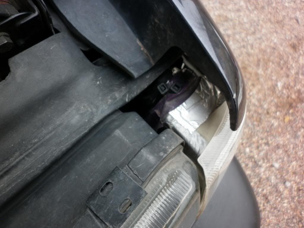

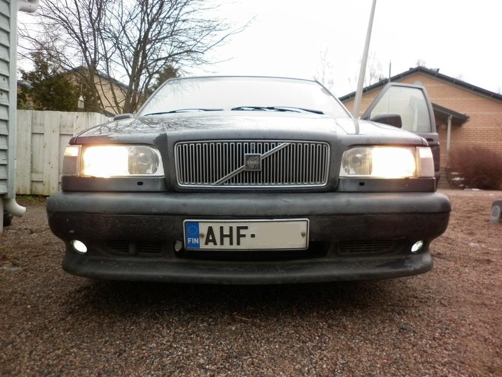

Nyt on H1:set vaihdettu, oli vähän hämy tuo liitin näytti joltain aivan muulta.

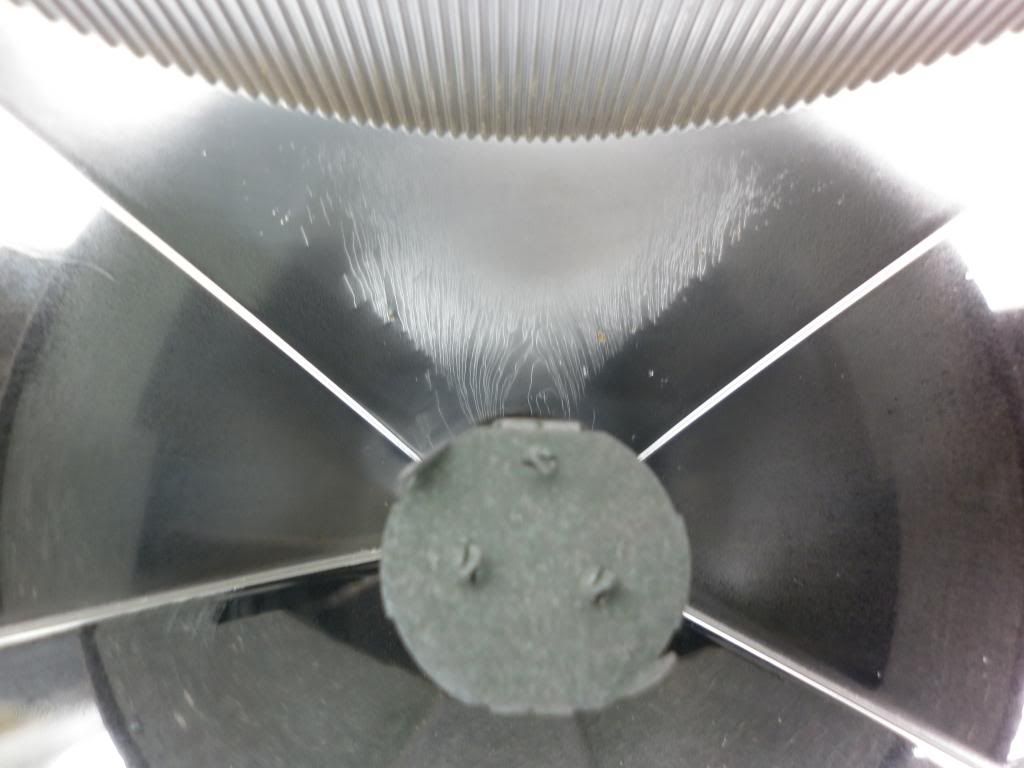

Syy tuohon huonoon valokuvioonkin selvisi tarkemmin.
Kärähtänyt heijastinpinta, mahtaako mennä tuolla läpi vai pitääköhän tähän nyt kuitenkin hommata uusi..
Siististi poistettu pesurit käytöstä.
Amatimies ollu asialla

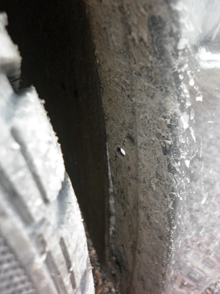

Etupuskuri on ilmeisesti ajettu kiinni johonkin, molemmilta puolilta repsottaa pahasti.
Sumareista lähti hyvin maalit kun vähän tinneriä tarjoili niille.
Siinä koko komeus, H1:set ja sumarit loistaa kilpaa
Sivuvilkussa oli jokin kosketus häikkä, vaihdoin molemille puolille uudet polttimot, toisesta oli oranssit rapissu pois, nyt vilkkuu taas niin maan perkel...
On tässä kyllä vielä paljon tekemistä.

etusumarit on maalattu samalla kun tuota puskurin huulta on maalattu  :uglystupid2: mä en edes tajunnu että siellä semmoset enään on, katoin vaan että jotkut tulpat vedetty niihin reikiin.
Omasta 855:sesta oli toimimattomat etusumarit "poistettu" maalaamalla mustaksi. Suorituksen oli tehnyt paikallinen Toyota-merkkiliike, jossa autoa oli ilmeisesti käytetty katsastuksen jälkeen vikojen korjauksessa. Liike oli laittanut rek. otteeseen tekstin "Etusumuvalot poistettu käytöstä" tms. ja oman leimansa.
Itse en noita etusumareita kokenut niin tarpeelliseksi, joten otin vielä katkaisijankin pois kojetaulusta ja annoin asian olla. Ja siellähän ne maalatut sumarit ovat tänäkin päivänä. Ja menivät sellaisenaan seuraavastakin katsastuksesta läpi.
Veikkaan että tossa mun tapauksessa ollut ihan silkkaa kädettömyyttä tms. Eikä nuo sumuvalot tosiaan mitenkään oleelliset ole mutta mä yritän kuitenkin tässä saada kaiken toimimaan mikä tähän on joskus asennettu, niin kuin niiden kuuluu toimia.

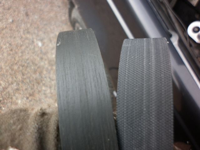

Sieltä se vanha hapero hihna tuli pois, ihan kuin ois ollu vaihto kunnossa.
Ja toiselta puolelta, vanha vasemmalla, jotain kevyttä kulumaa siis myös tällä puolella.

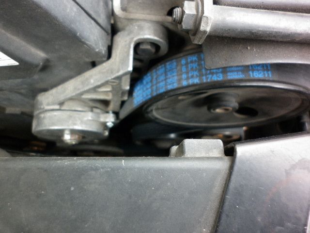

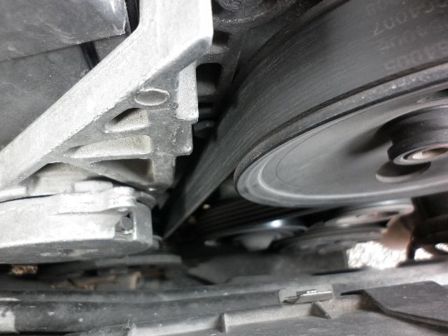

Uusi paikallaan (melkein)
Ei kerennyt edes mennä hermot (paitsi vanhan hihnan kitinään  :) ) odotin jotain ihan muuta.
Aluksi epäilin että tuo kitisee jostain muusta syystä kuin tuosta hihnasta mutta eipähän pidä enää mitään ääntä. Tarkastin samalla jakohihnan ja näytti ihan hyvälle, 50000km tuolla pitäisi olla ajettu ja tuo varmastikin pitää paikkansa.
