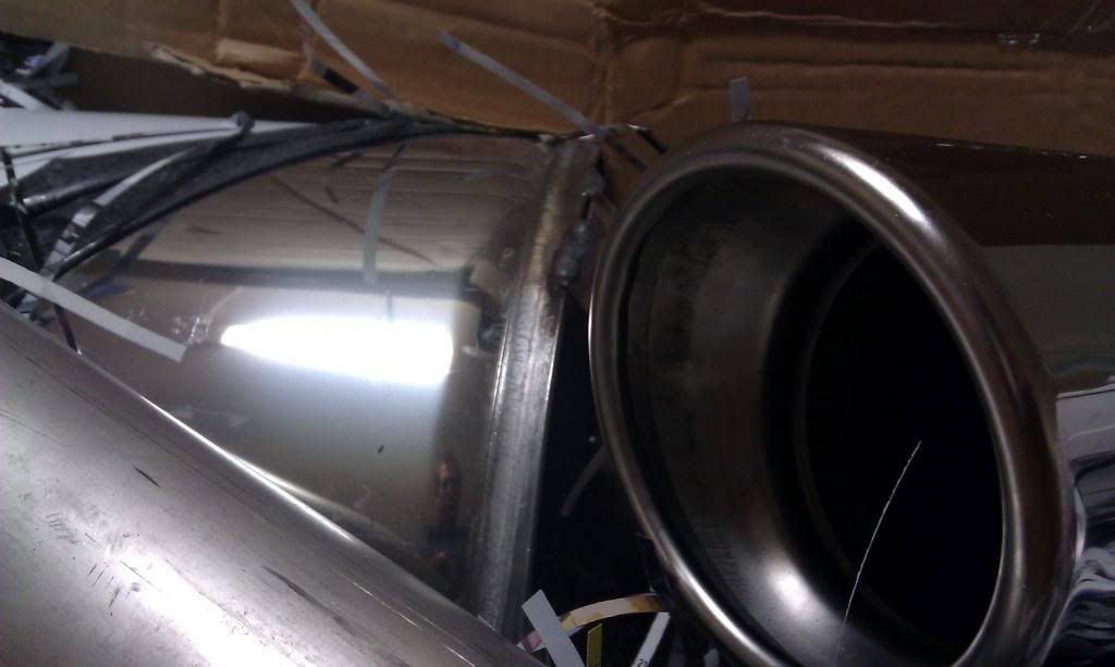

Sain myös postissa suhteellisen ison ja painavan paketin, postin tyttö ei jaksanut edes raahata sitä lattiaa pitkin ;D
Laitetaan tuollainen epämääräinen kuva teaseriksi:

vai että ostit vitosen saundeille vahvarin  ;)
Jep, tai oikeastaan teen nykyiseen vahvariin upgreidauksen ;)
