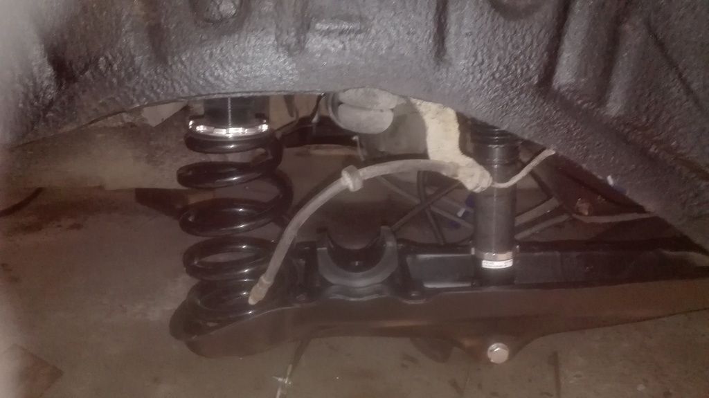

Vanteet ja alustan osat kävin tässä kevään aikana läpi taka-akseli tukivarret yms puhalettu ja ne saivat 3x epoksia ja 2x pintaväriä (musta) päällensä, ja samassa tietysti puslat vaihdettu, uretaansia ei tällä kertaa tullut. Alustaksi tuli bc-racing setti joka tulikin jo viime syksyllä tähän hommattua.
