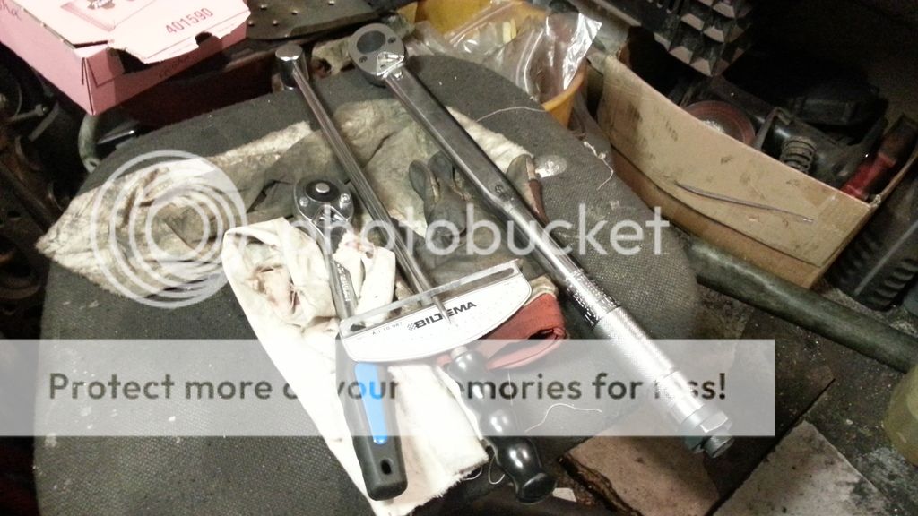

Tuosta välyksestä tosiaan oli puhe tuolla toisessa paikassa. Aika hurjasti kulunut tuo jostain syystä, syvä uratus tuolla peräpuolella kammessa, joka vihjeiden perusteella johtuu typerästä kytkimen käytöstä, johon kyllä hetken mietittyäni taidan syyllistyä :-[ Eikä asiaa auta ollenkaan että osat kokivat kutakuinkin ilman öljyä ajamista vähän aikaa :nohnoh 0.15 menee läpi mutta isommat ei, siinä on varmaan max. 0.05mm yli toleranssin, mutta jos johtunee tuosta kytkimen sössimisestä, joka olisi aika looginen selitys, niin ei lienee suoranaista vaaraa moottorille, ja sen toiminnalle ??? Muuten oli paikat mitoissansa OK.
Mäntät myös rässäilin paikalleen ja hyvältä näyttää, yläkauloissa oli kuivana kevyt välys, mutta öljyttynä sitä ei enää havainnut oikeastaan ollenkaan, en sitä osannut mitenkään paremmin mitata, jos kolisee niin avataan sitten uudestaan.
Siellä lepäävät nekin nyt paikallansa.
Siitä tulikin mieleen, että kun vetelin pultteja kiinni, ja nuo veivien mutterit, niin momentit mitä löysin vihreäkantisesta, mutta tuntuu että kankienkin mutterit jäivät vielä melkein löysälle :o Vaikka on vedetty molemmilla kepeillä varmistaen että ovat annetussa momentissa, intuitio sanoo että vedä "löysät" pois mutta alkaako paikat paukkua sitten jostain :idiot2: :idiot2:
Tämmöisillä härpäkkeillä laitoin, kilpailevat keskenään vaan siitä että kumpi on huonompi >:(

Mitäs vihreäkantinen näytti kiertokankien kiristysmomentiksi? FAQ osiosta löytyy uudelle 70nm, käytetylle 63nm. Eikös ne kymppiarjan vinokoneen kanget ole?
Poissa luchadore
  • Viestejä: 2459
Vs: Volvo Amazon -69
« Vastaus #427 : 02.03.2016, 21:36:36 »
joo no kattoin amukan omien veivien, mutta onko nuo niin erilaisia ?
Runkolaakerit 12-13 kgm
Veivit 5,2-5,8 kgm
Mitä nuo nyt ovat newtoneina ~118-128 ja 51-57 Nm
Ei vissiin tänään järki paljon liiku päässä, onhan tuossa heti 10 Nm lisää :buck2:
