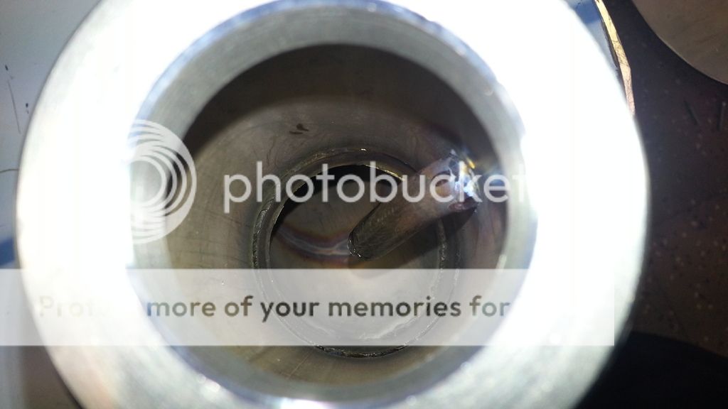

Bensatankki etenee, tänään vetelin 8 metriä lisälankaa noihin altaan saumoihin :idiot2: Hitsasin kunnon kuvut molemmin puolin, juuritahna olisi nopeuttanut työtä n.50 kertaisesti, mutta kun ei ole mitään.. Tein vaikeimman kautta taas, ja sitten hioin ylimääräistä pois, ja hapotin kunnolla. Ja vóila *taavih->

Putketkin lopultakin villoja vaille valmiit. 2" rosterilaipat vielä väännän tulopäihin ja hitsaan kiinni. Saa sitten kivasti tiiviit liitokset ja aina helposti avattavissa, ja saan naitettua itse putkeen kiinni joka on tavis mustaa putkea.
