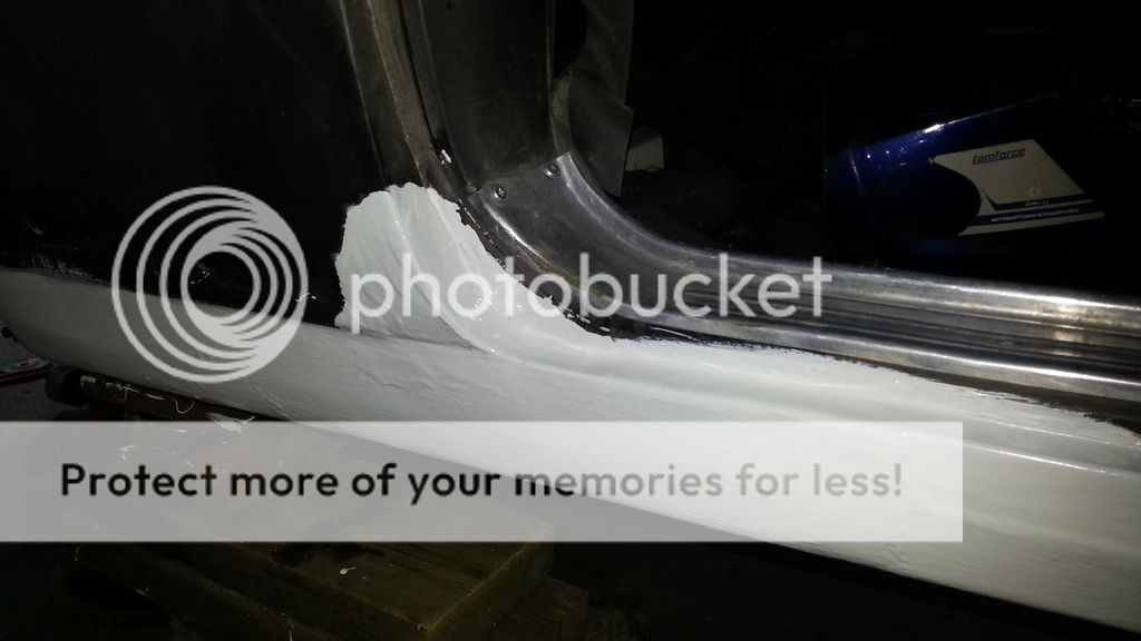

No, työt loppui sitten siihen, että hitsauslanka loppui :tickedoff: Ajattelin että jotain on pakko vielä tehdä, niin tulipa sekoitettua vähän maalia.
Nyt on oven nurkka kunnossa taas.
Takalattiat on kyllä oikea häpeäpilkku autossa :-[ On kyllä niin luokatonta hitsaamista, palaa palan päälle-malliin, ja kaikki viimeistely alapuolelta unohtunut. Syyllinen löytyy peilistä :facepalm:
Nuo alkuperäiset mätäpaikat, nyt massaa enää vaille.
