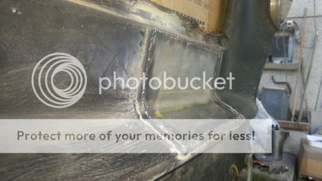

Peräkoppaa piti siis vähän modata, että sai täyttäneen, ja ei taatusti enää hiero täyttötulppa lukkoa.. Tämä aamupäivällä millon oli vielä hyvä fiilis.
Siellä se on paikallaan ja öljyt laitettu, watt laitettu jne. kaikki istuu nätisti, sähköt tuotu pumpulle, tankin huohotukset ja kaikki onnistui kivasti kerralla :)

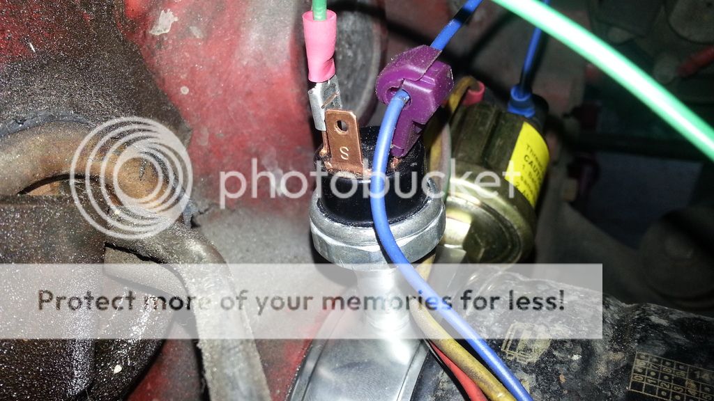

Mutta sitten, tuo pirullinen kuppanen turvakatkaisin :tickedoff: :tickedoff: :tickedoff:
Se oli susi, ja kun nappasi virrat päälle, ni pumppu lauloi kuin tarja turunen oopperaharkoissa. Sen tulovirtanasta heilui ja tietyssä asennossa päästi virran läpi suoraan, ja tuo oikonen oli ihan sattumanvaraista kauheaa on/off rämpytystä teki itsekseen.
Tai sitten olen ymmärtänyt kyllä jotain pahasti väärin :idiot2: Eikös tuon tehtävä ole KATKAISTA virran läpikulku kun öljypaineet häviää ??? Sen takia jäi auto tänään valmistumatta,  voi kirosanan kirosana >:(

Rosteritankki ei vuotanut *taavih-> Joten uskalsi muuttaa pysyvästi tuon vanhan aukon.
Hitsauskin onnistui melko kivasti kerralla päittäin :P

Heivaa nyt nuo rosvoliittimet ainakin mäkeen. Niistä ei ole tiedossa muuta kuin harmia.
  • Viestejä: 5868
Vs: Volvo Amazon -69
« Vastaus #341 : 20.08.2015, 22:03:16 »
Ja nuo perus apikoliittimet eivät tule kestämään.
vähintään pitää muovikuoret repiä pois jotta voi puristaa kunnolls. Kutistesukka päälle ja toimii
Poissa Kojontti
  • Viestejä: 1528
« Vastaus #342 : 20.08.2015, 22:17:08 »
+1, nuo johdonkatkojat pitäis kieltää lailla.
Poissa luchadore
  • Viestejä: 2459
« Vastaus #343 : 20.08.2015, 22:21:04 »
Kumma juttu kun viimekesänäkin herjattiin apikoja ja etenkin noita rosvoliittimiä :o Vuoden ajelut ja ei kertaakaan ongelmaa ole ollut, apikot on tinattu piuhojen päihin, ei taatusti aiheuta ongelmia, tykkään tehdä liitokset kerralla hyvin.
Mutta sitten asiaan: :3/4 jättää sen:  ;D 8) :smitten:
