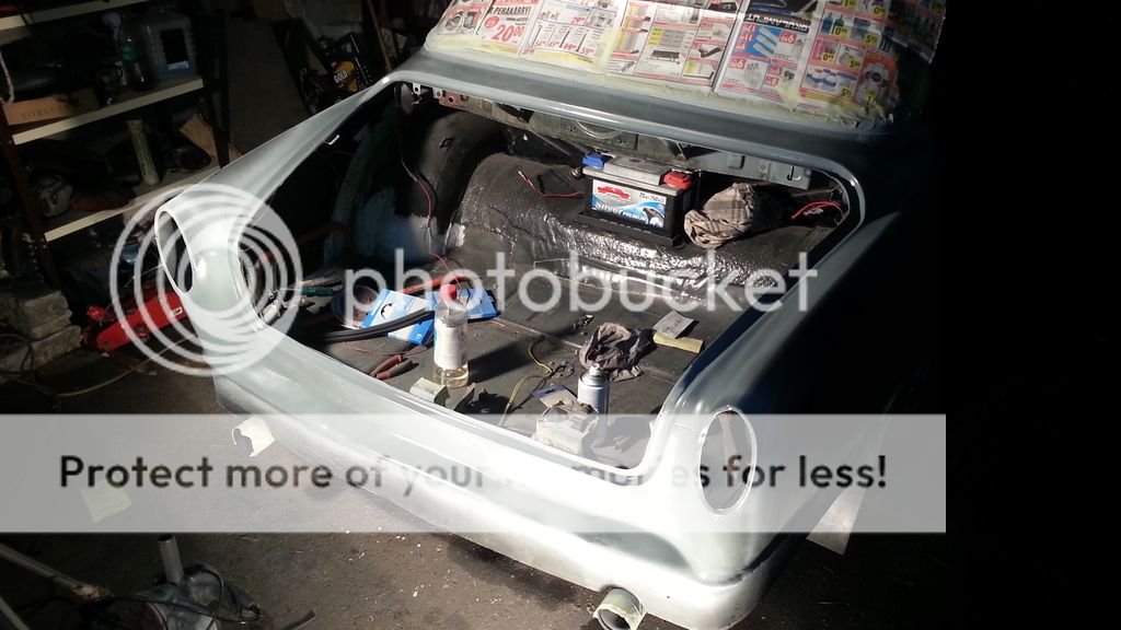

Tännekin  pääsee taas kirjottamaan jotain kun on päässyt amukan kimppuun nyt. Takakontti työn alla. Ostin vähän tarviketta että pääsee alkuun.
Tarvikkeita akun siirtoon takakonttiin ja kuraläppä-kumia jne. Kulmaraudasta taiteilin tommosen akkutelineen.
Ja hahmoteltu paikka:
4xM6 pultit isoilla aluslevyillä luulisi pitävän akun tarpeeksi paikallaan. Samalla tutkin tuota WATT:ia että miten se on toiminut, niin hyvä muuten, mutta jokainen pultti oli löystynyt ihan melkein irti. Pitänee liimata ne. Muuten oli paikat siistit edelleen :)

Takakontti vol.1 valmis :) Hyvä tuli, ja siistikin vielä. Ei enää tule pakokaasun hajut sisään, eli oletan että nyt on joka paikasta tiivis.
Korjasin tuota takakahvasysteemiä, piti porata ruuvit auki kun oli niin ruosteessa, niin samalla sitten tökkäsin poralla ja tapilla noihin m4 kierteet ja iskin rosteriset uppokantaruuvit, nyt pitäisi toimia jatkossakin. Takaluukkua vähän hioskelin ja tuon tiivistepinnan nyt aluksi vaan sisäpuolelta maalasin, että on hyvä pinta tiivistettä vasten.
Maalin kuivuessa piti käydä kaupassa hakemassa lisää maalia ja sitten värkkäsin nuo saranat ja jouset autoon kiinni, olipa mielenkiintoinen työ :idiot2:
Siinä luukku jo kertaalleen pohjamaalattuna ja piti alkaa hiomaan uudestaan kun joku "koemaalaus" alkoikin kiehua alla :buck2:
Alkoi lämpö loppua, pelti oli jo varmaan miinusasteinen :D Siinä pohjamaali kuivumassa, tuli ok, hioin sen vielä jollain vanhalla hienolla paperilla enne pintamaalia.
Tuli niin pimeä etten enää saanut kuvia valmiista peräpäästä. Mutta huomenna tulee mikäli joku niitä tahtoo  :P Hyvältä se näytti S*
Nyt vkl tulee muuttohommat ja ensiviikolla kunhan taas  kerkeää niin pitää vielä se bensatankki ottaa veke ja tiivistää sekin, samalla vetelen ne kaapelit uudesta akusta keulalle.
