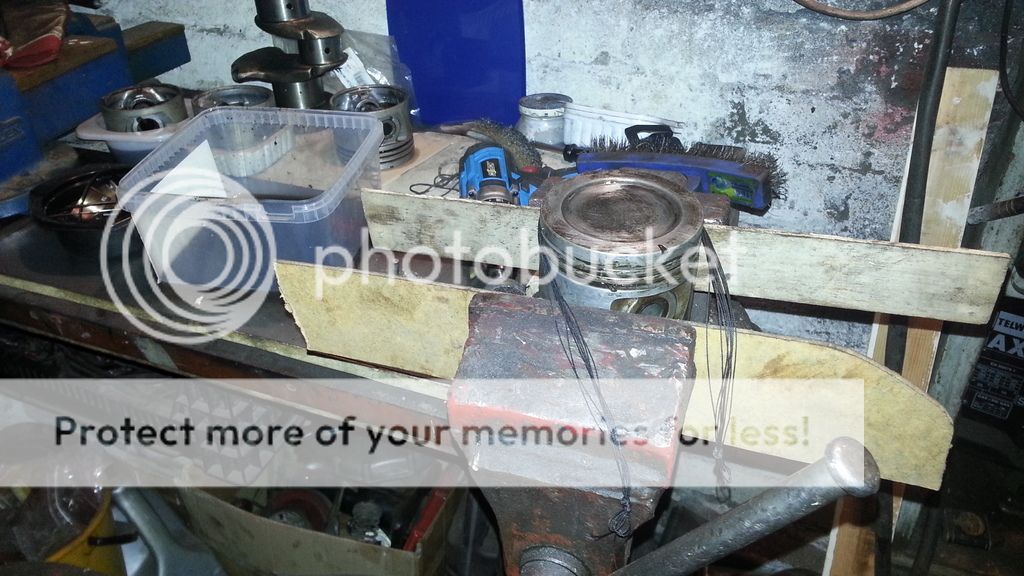

Tulikin tänään putsailtua noita mäntiä vähän. Oli rajut karstat tuolla ylimpien renkaiden alla :idiot2: Tein vanhasta renkaasta raapan millä sain ne pois, menihän siinä yli tunti per mäntä, kun aika varovasti sai raapia. Sitten keksin tommosen naru"hioma"nauhan, joka toimi kivasti lopuksi pohjien hiomisessa. Nyt pitäisi mäntien olla hyvät eikä ainakaan pöllyttele noiden takia, saati katko renkaita samantien ::)
Siinä se koko komeus nyt on 8) Männänrenkaatkin tuli tänään niin pääsee kasaamaan alakertaa vihdoinkin.
Yksi asia minkä huomasin karstojen alta, on tuo että männissä on erilaiset merkinnät  ???
JA
Eli kahdessa on E ja kahdessa D  :idiot2: Männät ihan samanlaiset kuitenkin, onko jollain hyvä selitys tuolle olemassa ???
