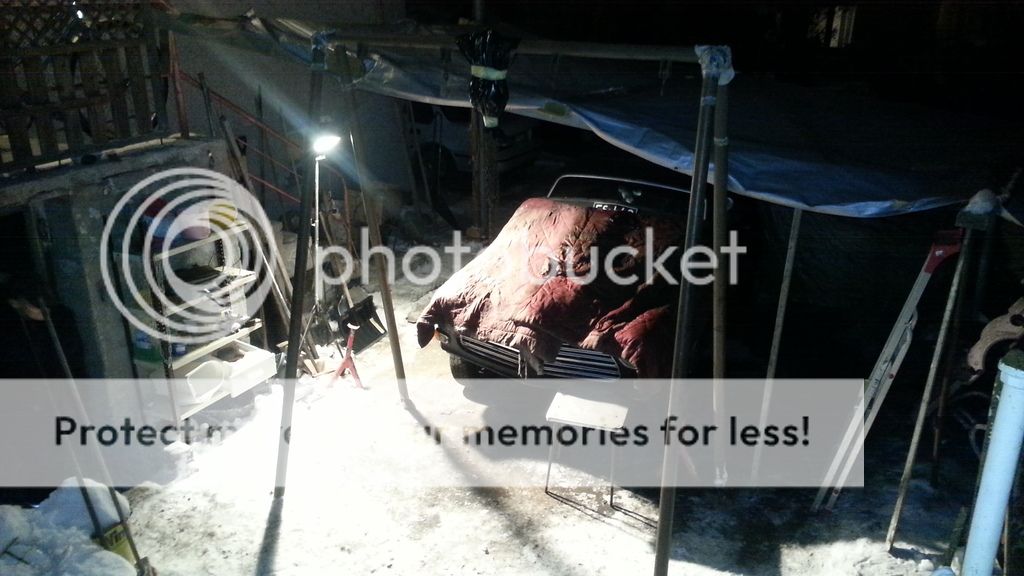

Hatun nosto täältä! Omasssa pienessä peltitallissa loppuu tilakesken, tuo on aika nopeasti laajennettavissa  :D

Pakko tosiaan nostaa hattua. Kaksinkäsin ja korkealle !

 :D kiitoksia vaan  -H-
Pakkohan se on, luulin että kone on aivan pilalla, mutta sehän on hyvässä kunnossa :idiot2: Olisin ehkä miettinyt uudestaan, jos olisin tiennyt. Ei tuo niin mukavaa ole ulkona pakkasessa tehdä kuitenkaan.

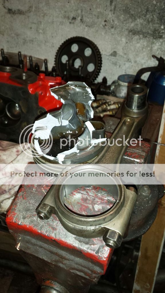

Löysin myös lopultakin oireita tuosta kiinni olleesta koneesta, alakerrassa ei ollut mitään vikää, mutta kannessa oli:
Ei ihme että tehot oli kadonnut. Viimeisen kolmen päivän työn tulos on oikeastaan tässä:
En ole jaksanut tuohon moottoriin edes pahemmin puuttua enää kun niin kovin ottaa pattiin sen kanssa.
