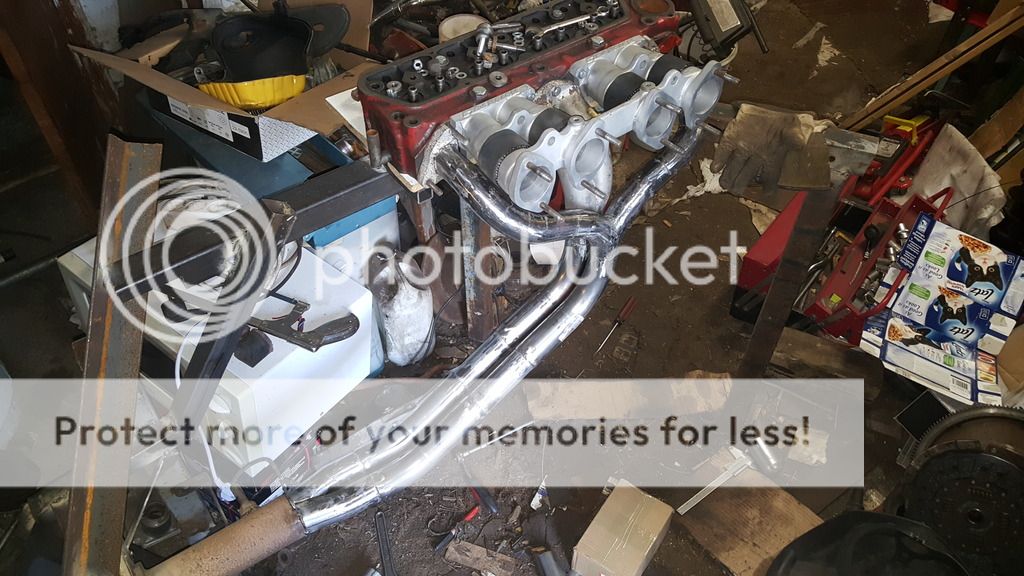

Tänään oli pikapäivä taas, laikat loppui ja niitä hakiessa väsähdin eikä enää huvittanut mennä hitsaamaan. Mutta tämmöistä sain tehtyä sentään:
Kyllä nyt kelpaa 8) Toisiopätkät kasvoi karvan verran kokoa samalla, sisämitaltaan, ei ehkä ole pahitteeksi. Tuolla jos nyt pärjätään niin kauan kun tappikone tuolla hyrrää. Nyt voi alkaa noita ykkös ja neloskäyriä hakemaan uutta linjaa niille, että imusarja mahtuu. Vedän sinkkimaalin tuohon, sitten musta tahi hopea 600'c kuumamaali, ja siihen päälle lämpökääre. Josko imusarja sitten olisi turvassa ???

Joopajoo. Menin kuitenkin hitsaamaan tänään ja tulihan siellä sitten tuloksiakin :)
Pistin lihoiksi nuo putket ja uutta muotoa hakemaan, ihan ok tulikin.
Ahdasta on silti.
Etupuolella tulee laturi vastaan jos liikaa tiuputtaa, nyt tuohon mahtuu lämpökääre kuitenkin.
Saumoja siivottu.
Hyvä tuli :)

Tänään sain pakosarjan valmiiksi, hyvä tuli S*
