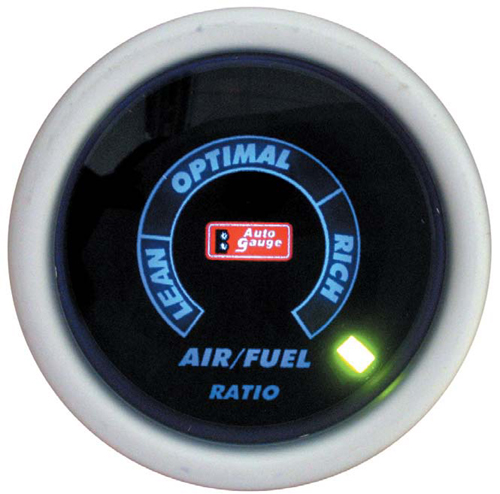

Tuollainen mittari kyseessä, ei siinä mitään lukemia näy. Seos tyhjäkäynnillä on suunnilleen aina tuossa optimin puolivälissä. Ajaessa (~60kmh) se vajoaa ehkä klo.10 kohdille, 80kmh ja kovemmin se viihtyy pääasiassa klo.8-9 kohdille, ja jos antaa kuormaa yhtään, niin pysyy laihalla kokoajan ja alkaa vajota syvemmälle, kunnes taas lasken tyhjäkäynnille niin se nousee johonkin klo.10-11 kohdille.
