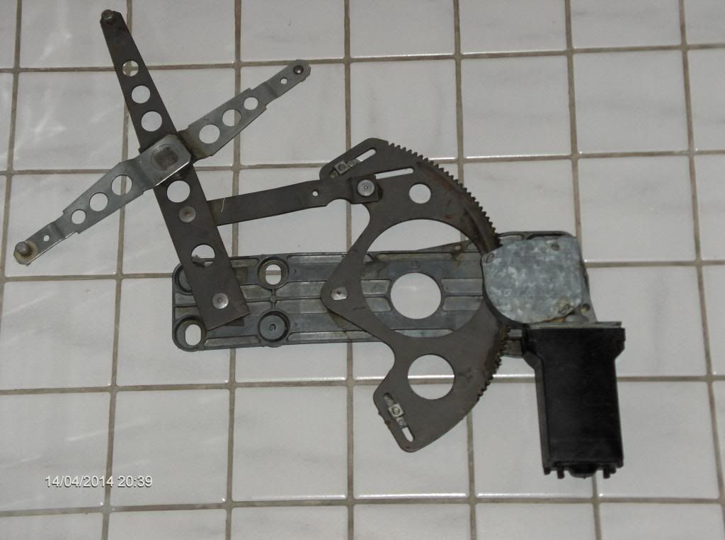

Moottorit on ehkä erilaiset, en muista tarkkaan että minä vuonna vaihtui. Ovet ovat kuitenkin samanlaiset eli kaikkien vuosimallien sähköikkunanostimet pitäisi mennä heittämällä paikoilleen. Minkä vuotiseen olet asentamassa? Esim. tuon alla olevan vanhanmallisen tilalle vaihdoin heittämällä sen uudemman mallin nostimen.

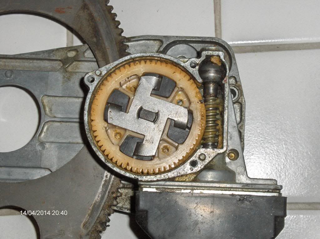

Kuvassa -79/-80 264 GLE kuljettajan puoleinen ikkunannostin. Tämä siis se vanhemman mallisella moottorilla. Boschin valmistama. Käsittääkseni tätä samaa mallia on käytetty jo 164 sarjassa.
Tuo muoviratas kuluu aikaa myöten ja rupeaa lopuksi luistamaan tuolta "korkkiruuviakselilta".

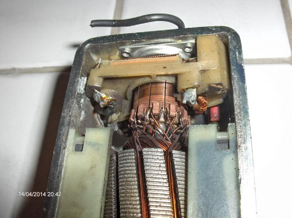

Hiilet ja kollektori näissä kestää maailman tappiin. Kannattaa muuten huoltaa kun tuolta romppareilta ja myyntipalstoilta ostaa näitä käytettynä. Laakereihin ym. voitelua kaipaaviin osiin on hyvinkin helppo päästä käsiksi.

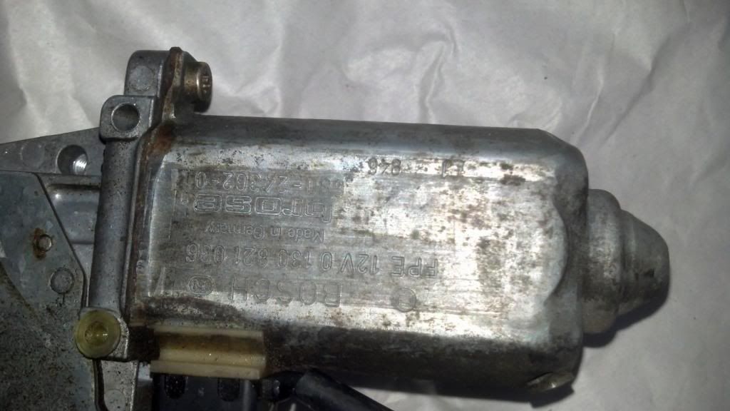

Tuossa kuvassa on se uudemman mallinen moottori. Boschin valmistama myös. Ainakin -84 mallisessa oli jo tämä uudempi käytössä.
