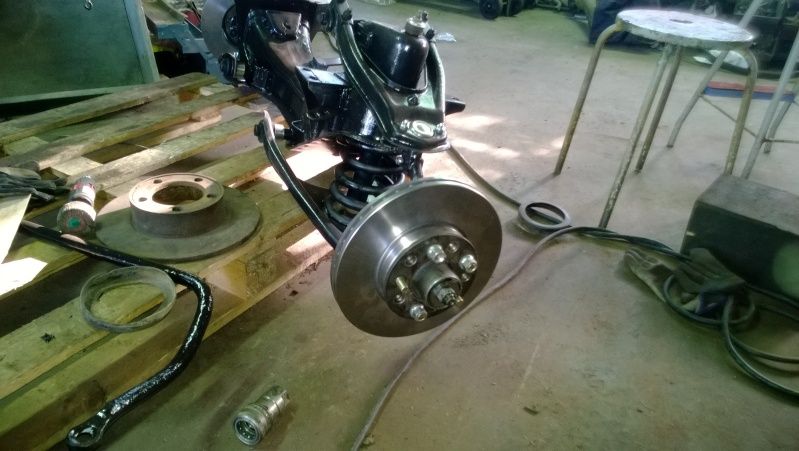

Ei ole nyt kerennyt hallilla juuri käymään kun ollut kaikenlaista. Äsken sitten menin että kasaan navat mutta kesken jäi. Jarrulevyt sain sorvattua käypäiseksi mutta ongelma tulikin siinä että pinnapulteissa jotka hommasin on lyhemmällä matkaa sitä"booritusta" kuin vanhoissa, toisinsanoen se ottaisi pelkästään jarrulevyyn kiinni. Periaatteessahan tuosta ei kai haittaa ole, mutta en niitä silti sinne nyt laittanut? Pyörähän vetää sen levyn kumminkin napaan kiinni. Pitää tutkailla saisiko jostain alkuperäisiä vastaavia pinnapultteja.

Niissä pyöränpulteissa on käytetty standardimittoja, voi löytyä usa-autoista sopivia. Uraosan nimitys ämericaksi on "knurl"

Kävin kasaamassa navat, toisenpuolen laakerissa näytti olevan pieni "vekki", pyörii kyllä nätisti ja ei rohise mutta joutunee uusimaan jossakin välissä. Laakereista löty seuraaavat numerot jos sattuisi löytymään halvemmalla jostakin laakereita myyvästä kaupasta:
Timken, isompi on 15112 ja pienempi 09074
Ohjausvaihde jäi vielä laittamatta kun en muistanut hakea pultteja lisää  :P
