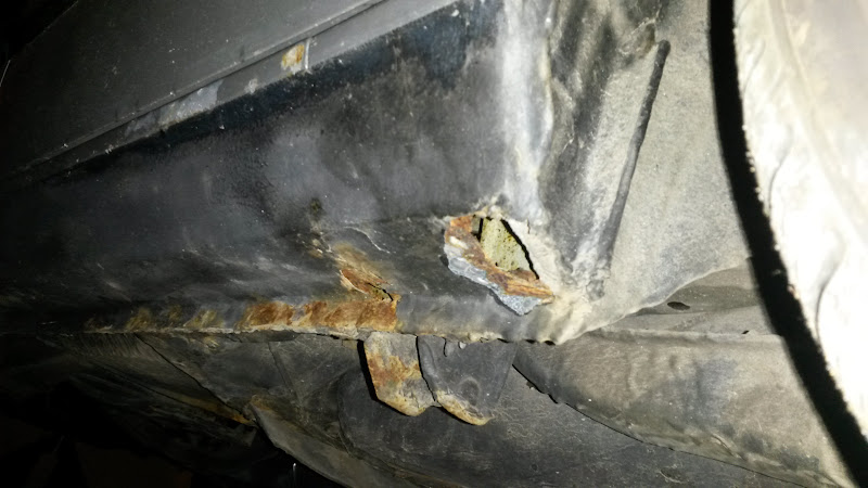

Tollanen musta siitä nyt tuli sitten. Käsijarru täytyy askarrella huomenna toimimaan, se on selvä homma, mutta mites tuo:
Pääsisiköhän korjauskehotuksella vai tuleeko suoraan hylsy? Muitakin vähän pehmeitä kohtia tässä on, että jos sattuu leimasedän rauta kopaisemaan niin voi löytyä üllatuksia ::) Etujarrukilvetkin puuttuu, eli onhan tässä "tarttumapintaa" jos inssi haluaa hankalaksi ruveta...
