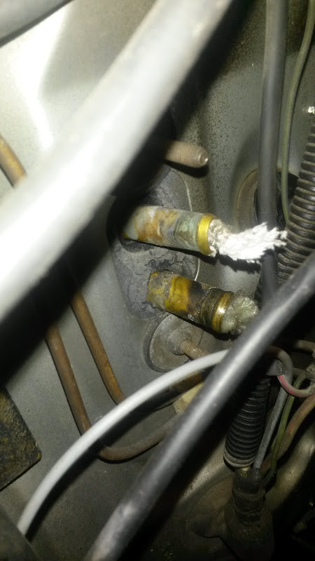

Kysymys tuosta kuvasta:
Onko nuo suoraan kiinni lämppärin kennossa? Ottivat vähän damagea letkuja irroitettaessa... :(

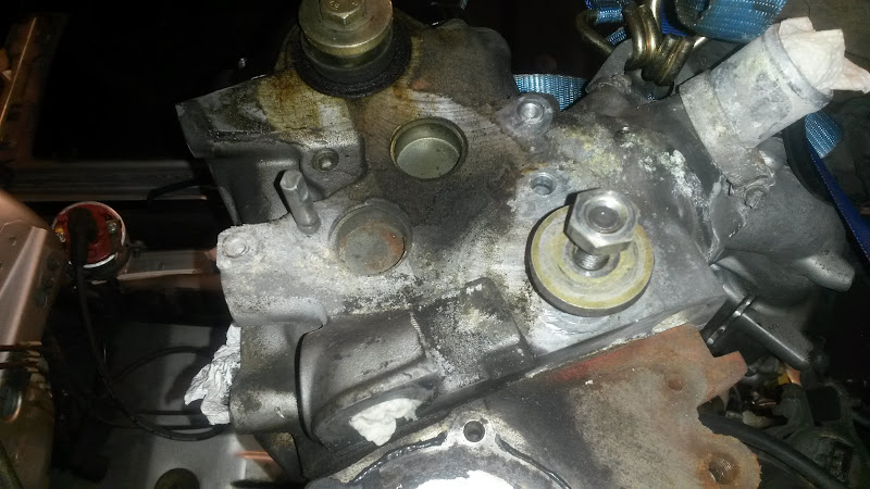

Jakopäätä purin:
Stefakoppa, tai miksikä tuota nyt pitäisi nimittää, oli löystynyt. Melkein sai sormilla pyöritellä pultit auki. Varmaan myös kampuran etustefa on vuotanut, tämähän on tiputellut lattialle öljyä koko omistusaikani. Itse asiassa näkyisi apuakselin stefakin ehkä vähän päästäneen öljyä:
Nokka- ja apuakselin stefoissa on Volvon leimat, kampuran etustefa oli joku no-name-tarvike.
Vaikea ottaa putsatusta jakopäästä kuvia kun kiiltää niin kovin:  8)
Joku edellisistä kokoajista on unohtanut laittaa jakohihnan etummaisen ohjurilätkän paikoilleen kampiakselille hammaspyörän ja kiilahihnapyörän väliin. Siinä olisi ollut ajoitusmerkki, joka on samalla kohdalla kuin yo. kuvissa kiilaura. Täytynee lainata jostakin sellainen kun pääsee kokoamisvaiheeseen...
Kone vaikuttaa olevan ns. vapaasti pyörivä, asettelin kampiakselin tarkasti ajoituskohtaan (1. pytty yläkuolokohtaan) ja pyörittelin varovaisesti nokka-akselia ympäri, ei tökännyt missään vaiheessa.

Juu, nuo on kennon putket.  :-\

^ Kesäautossa ei lämppäriä tarvii...  ::) Kattoo josko sais muotoiltua nuo putkenpäät vähän pyöreämmäksi että pysyis nesteet sisällä. Alipainehanakin meni irroitettaessa kappaleiksi, kuten näissä ilmeisesti tapana on :'(

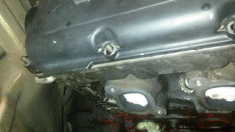

Sen verran epäilyttää nuo laitimmaiset nokkapukit, että nappasin koko nenäkepin pois:
Sais sitten mömmöt väliin, josko ei vuotaisi sitten ainakaan pukkien välistä. Ja onpahan helpompi vaihtaa nokan stefa. Öljykylpyisen virranjakajankin jos saisi taas kuivaksi:
