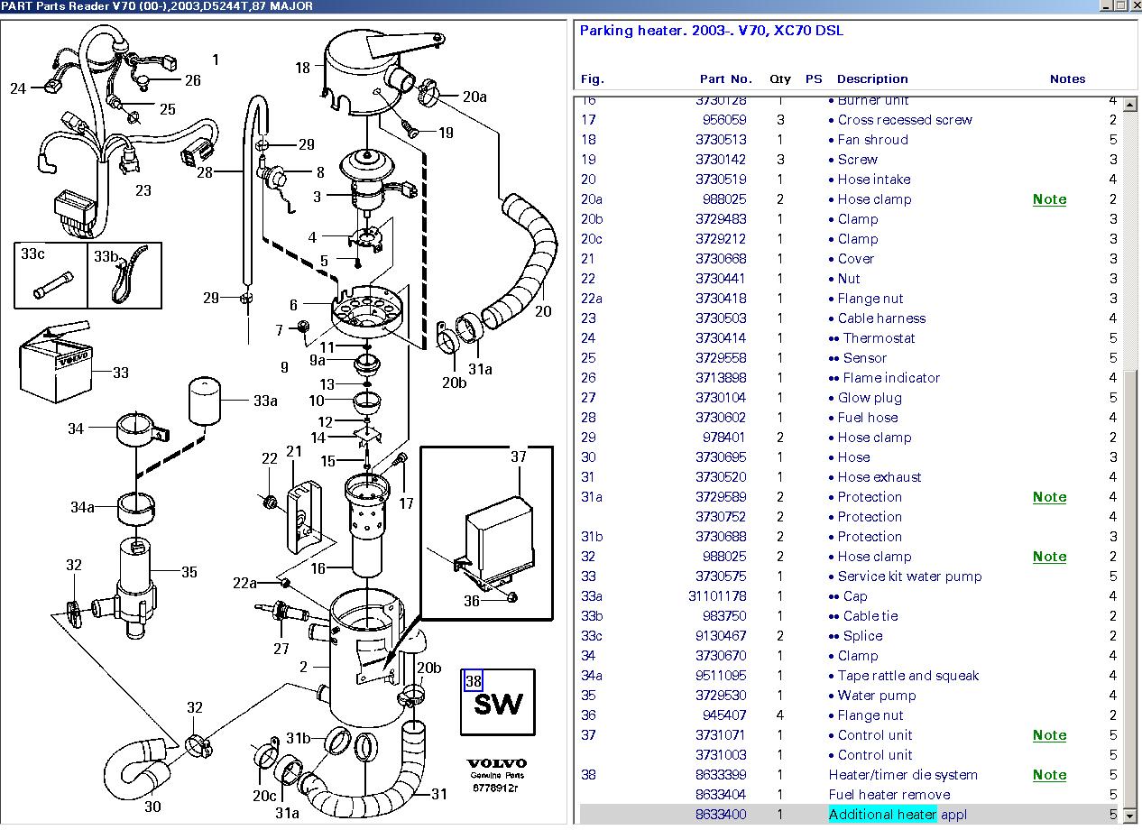

Harmillisesti nuo räjäytyskuvat topicin alussa ei näy. Luulin että ne olis joskus pelastettu vrcf-palvelimelle.
Toi liekkivahti-anturi 26 on nähdäkseni/muistaakseni semmoisen ardicin ulkopuolella olevan peltilätkän takana suojassa. Itse kyllä irroittaisin ardicin ainakin letkujensa varaan suosiolla jos sitä koloa haluaisin rassata.
Poissa Topsa-
  • Viestejä: 112
Vs: Ardic huolto ja ongelmat
« Vastaus #1253 : 20.12.2017, 17:54:58 »
Liekkivahti on puhallinmoottorin vieressä, kurkkimassa alaspäin palopesään. Eli osan 18 irroittamalla näkee kyseisen komponentin, mahtuu pois paikaltaan silloinkin kun puhallinmoottorissa imuilman ropelli paikallaan. Koko pömpelin tiputus on paikallaan jos haluaa omia toimiaan helpottaa, sisälokaria ei kuitenkaan tarvitse porailla pois kun vähän aikaa miettii irroitusta.
Kuvassa vasemmalla puolella liekkivahdin paikka, alempana "tirkistelyreikä" joita poraillaan isommaksi.
Puskurin irroituksen jälkeen vain kaksi pulttia ja yksi mutteri irti ja koko hoito irtoaa.
