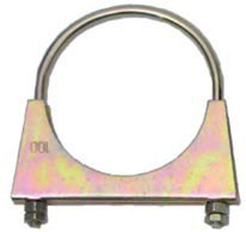

Itse ainakin olen käyttänyt joskus kun oli "riisikuppeja" pakoputkikorjaamolla.
Helsingissä http://www.ristotiittanen.fi/ on ainakin yksi halpa korjaamo.
Laittavat vähän isomman putkenpätkän rikkimenneen kohdan päälle ja pakoputkiklemmareilla kiinni. Katsastuksesta mennyt hyvin läpi.

Itse mieluummin hitsuuttasin koska jos klemmarilla laitetaan niin se täytys tiivistää pakoputkitahnalla> kestääkö niin lähellä turboa ja moottoria koska kuuma paikka verrattain taemmas putkistoa.

Mitään klemmariliitoksia tuohon ei voi laittaa, koska on poikki juuri katin etusaumasta. Uus katti/etuputki näytti olevan motonetissa 499, tosin tilaustavaraa, eli ei nuita ihan hirveästi ole menny.
