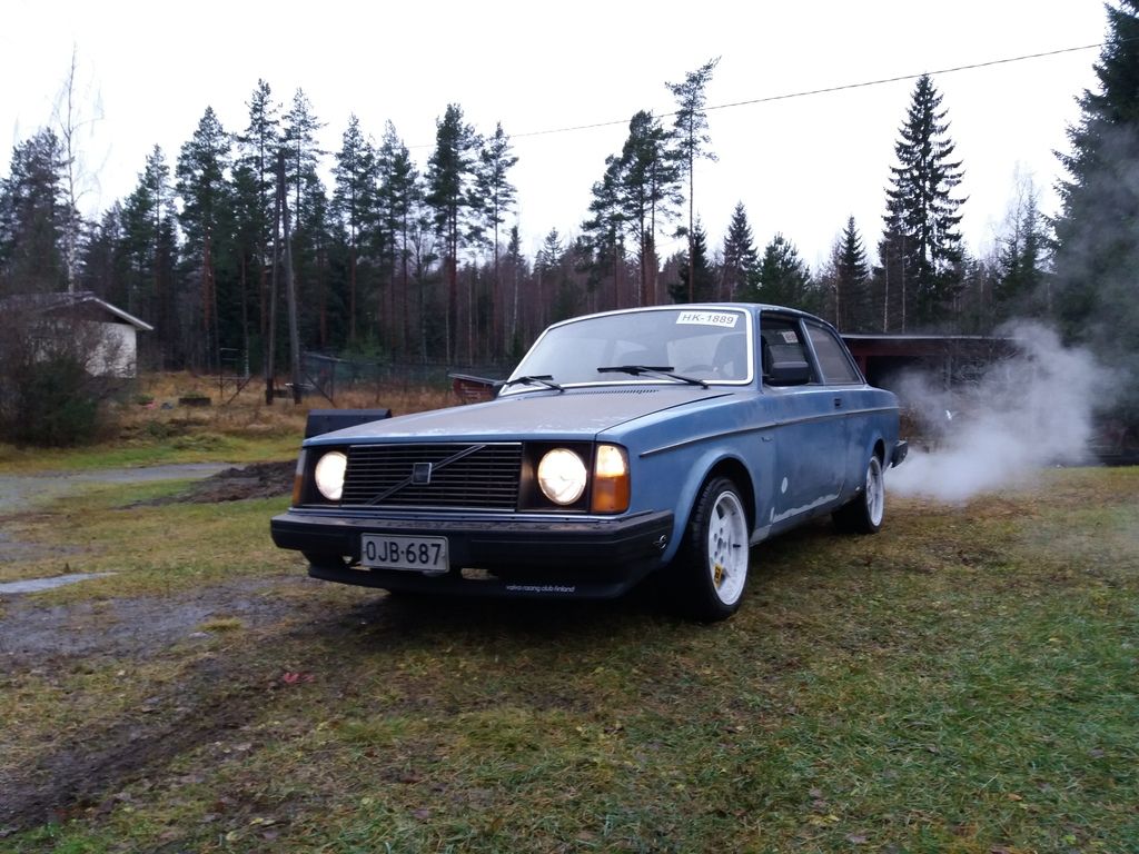

Jotain saatu tuhellettua aikaseks. Peltihommat aika hyvin tauolla, enää kontissa, kuskin ovessa, ja paikka B-pilarin juureen. Etupäästä kaik maalattu ja massattu (kiveniskusuoja), pohjaan vetää vielä lisää alustamassaa kun pääs loppumaan. Kuvissa vasta pohjamaalit + koriliimat.
Takapuskurista oli päälinahka irti ja kaikki ne kiinnikkeet millä se saattais tulla joko paskana tai hukassa, joten putsaten, vähän karhentaen ja kunnon asennusliimalla kiinni.
Ja etupää liki kasassa, kyl mä aattelin tilata ne teräspunosletkut, ens viikonloppuna taitella loput putket.
Camberia säädettin niin tappiin kun vaan sai, pakko kokeilla miltä tuntuu, käydä kuitenkin heti ekaks kulmat säätämässä.
Yläpäihin tuli noi levyt laitettua jäykkäriks, tehdä joku kerta poikkituki.
Yhdistyksen tarrakin tuli lätkästyä lippaan, pitäs listoja sovitella noihin muovipuskureihin, päihin tulevat kiinnikkeet mä korvasin noilla Bilhelveten pikalukoilla (säästin!).
Kesämiitissäkin tuli äitin Volvolla (V70 2.5T) pyörähdettyä kun tuli osakauppaa harrastettua samalla reissulla, olis vaan tehnyt mieli olla pitempään, mutta jos vaikka ens kesänä pääsis tälläkin kiertämään rataa  ::)
On muuten ihan hitokseen helppoa ettiä tälläseen takalasinritilää, myykä nyt joku mulle sellanen, sama kuin hyvät ovipahvit ja ovien tiivisteet  :nälkä:
A-Group siipiä sentään saa viellä uusiakin ja vielä jotenkin inhimilliseen hintaan (toki rahdit vaan nostaa hintaa)...
Ja loppuun kyssäri. Näyttäs olevan mulla etulevyt väärinpäin, liekkö jotai seksuaalista merkitystä? Vaikkei tuo nyt oo ku 5 min homma pyörättää ne ristiin...

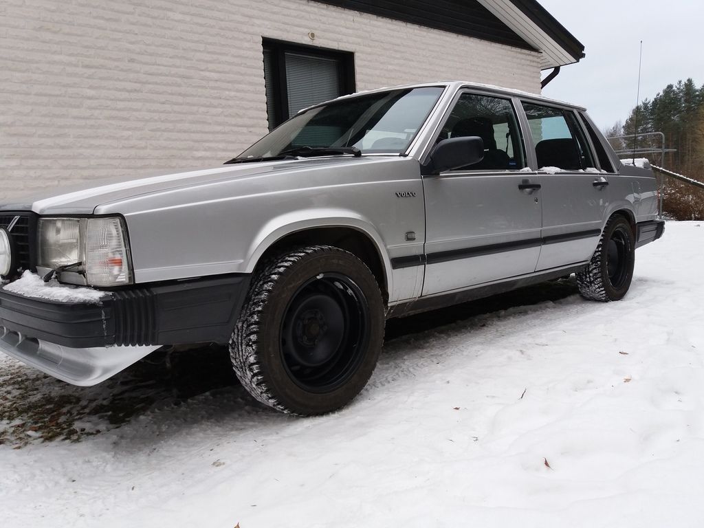

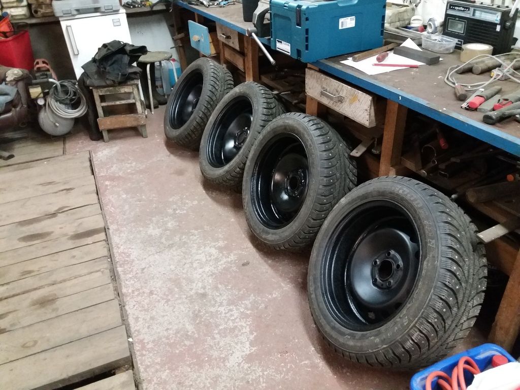

No juu. Seiskaan sain lauantaina aamusta vaihdettua alle kunnon keräilyerän kehnoja 14" nastoja, tarkotushan oli kääntää yhet 16×6,5 etuvedon pellit sopiviksi ja viikonloppuna sain ne tehtyäkin, päälle vaan pari kerrosta 121:stä. Täytyy joskus noi puhaltaa ja vetää joku kiva väri vaikka ruiskulla tai käyttää pulveerattavana.
Mut pääasia että nyt on hyvät nastat alla, vähän siistimmät vielä toistaseks.
Tänään sain painotettua ja vaihtelin alle.
Seiskaan sain tupakkimuovitkin ostettua kun foorumilla niitä sopiva sarja näytti olevan. Jos ens viikonloppuna sais ne talliin pölyyntymään niin kesämmällä asennella...

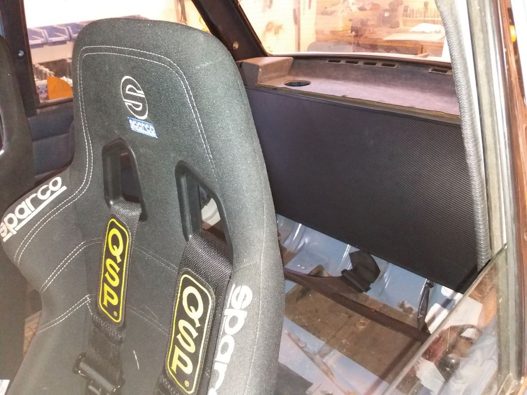

Penkeiksi tuli nyt Sparcon Sprint V:t kiskoissa, vöinä QSP:n 4-pistevyöt, sisusta pitäis vielä maalata kun ei takapenkkiä jää, tilalle siis se alumiinipelti.

Takapenkkien jättämää tyhjiötä varten leikkasin tollasen millisen alupellin, vedin 3D hiilarikalvon pintaan ja reunalista kiertämään. Tiiä oisko näyttänyt paremmalta ilman listaa, sem verta siististi tuon sain leikattua ettei tarvinnu listalla jälkiään peitellä.
Oli muuten melko ilkeetä yksinään toi kalvo vetää pintaan ilman saippuavesiä kun olohuoneessa pirttipöydällä kalvottelin. :buck2: Ihan vaan pikkusen oli pää jumissa kun tosta kaapi ilmakuplia pihalle ja mikrokuplia nuppineulalla puhkoi ja vanhentuneella EA-kortilla tasotteli...
Kuvista huomaa että noi 90° kulmat on turhan tiukkoja tolle listalle. Saatan vielä pätkästä ton listan jiiriin noista kulmista niin hiukan parantaa luukkia. Kiinnihän tuo ei vielä ole, paikallaan vain. Kontin puoli tosta levystä on vielä ihan alumiinilla, ja saa jäädäkkin. Hattuhyllylle pitäs keksiä kanssa jotain että saa kaiuttimen reiät pois. Varmaan löytyisi vielä reiätön, mutta kaavaillu jopa oikean hiilikuidun laminoimista. Tai sit vaan lasikuitunen minkä maalaa... Muuten jos jollain on siniset tahi mustat etuovipahvit, hyvät ja etenkin jos ilman kaiuttimen reikiä niin saa tarjota! Sanelis samalla sen että tuleeko musta vai sininen sisusta (takapahvit löytyy jo mustatkin, loput verhoiluthan nyt löytää helposti tai vaikka maalaa).

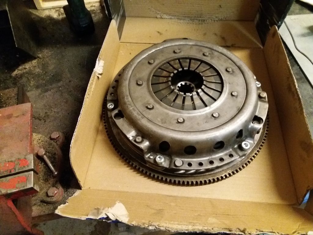

Blingfactoryn SRE618 vp:stä, asetelmasta ja jousitetusta 4-lapasesta sintteristä kauppaa hieronut, palautuksia odotellessa  :nälkä:
Sama juttu 5-pykäläisestä pikku ZF:stä.  :nälkä:
Näitä varten tuli jo pultit VP:lle ostettua.
Sitte olis voimansiirto kartaania ja nestekytkimen hiluja vaille kasassa. Kardaaniksi kuulemma kävis M47:n etupätkä jatkettuna, sehän ei vissiin ihan millin tarkkaa ole kun liitos takapätkään antaa hieman anteeksi?
Seiskaan tilasin sunnuntaina taakse Motonetistä sedanin "vahvistetut" jouset ja tänään kävin maalla vaihtamassa tallissa moiset alle. Loppu se raapiminen prkl! Oli meinaan niin hanurista kun jo yksikseen ajellessa takaset raapi pahimmissa joustoissa, saati jos vaikka taakse olis joku istunut. Ja sai auton ryhtiin, ei enää perä roiku  S*
E: Kuva lisätty ja ompas muuten suolakurassa  :P

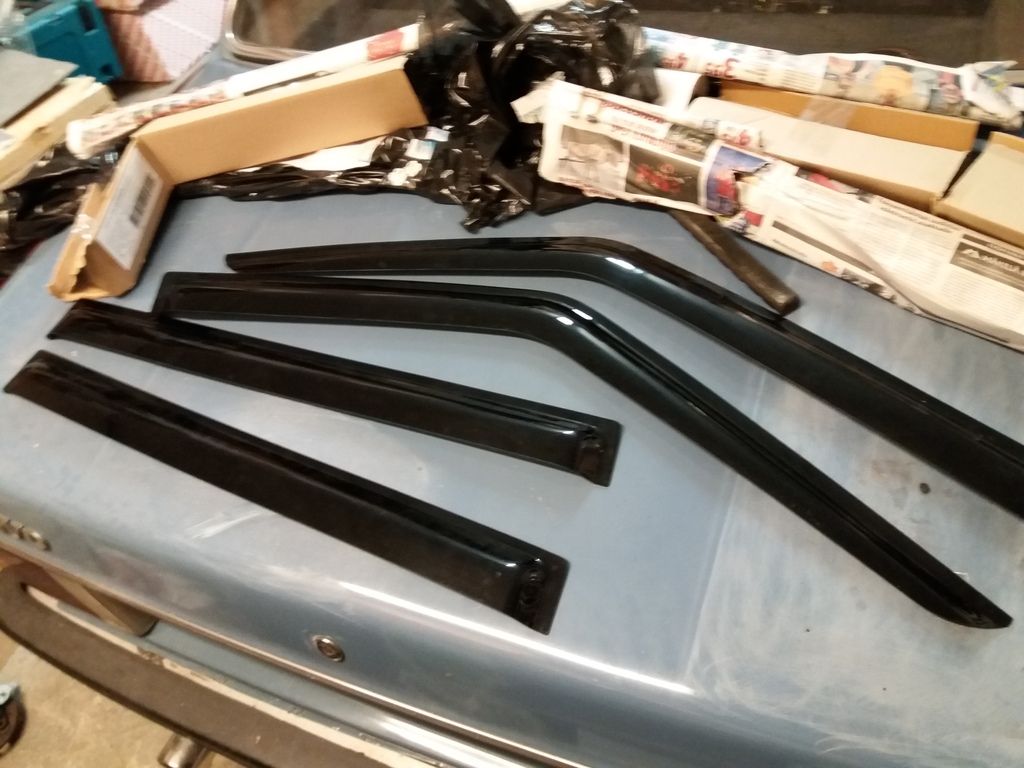

Ja jostain Pirkanmaalta päin saapui mulle seiskaan tupakkimuovit joka oveen. Joskus kesällä  kahtoa paikalleen.

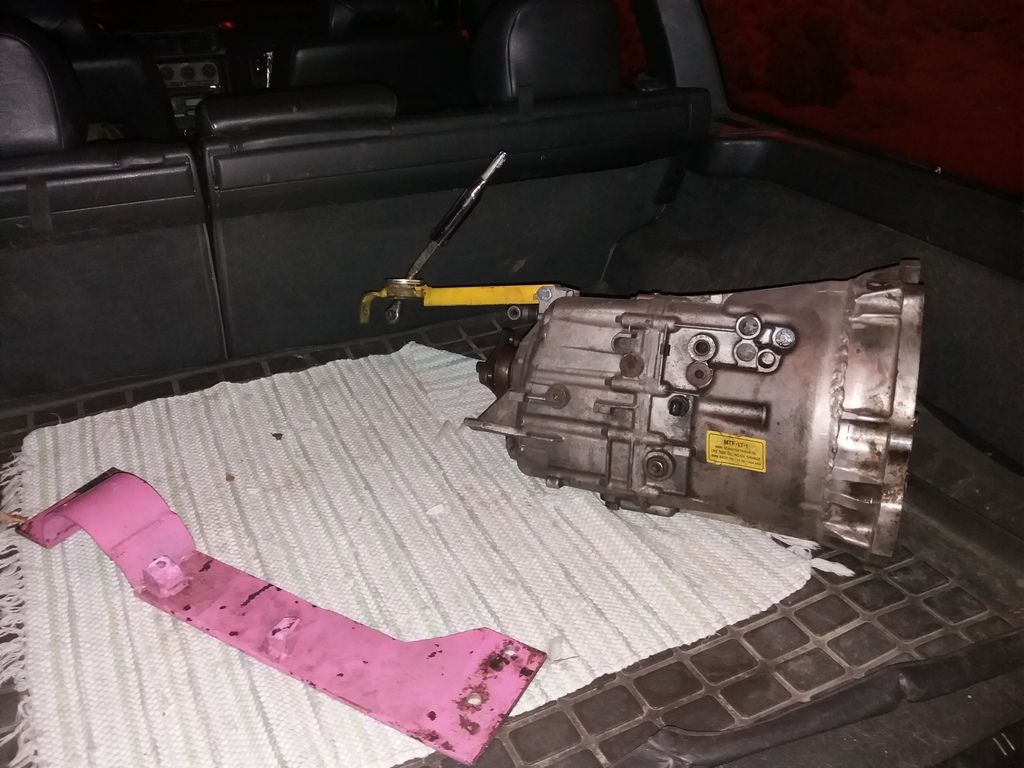

Täällä kehu joku muukin kuinka parhaat joululahjat on ne itse ostetut. Eli omia veronpalautuksia kehiin ja voimansiirron palikkaa mallia viides vaihde 242:een:

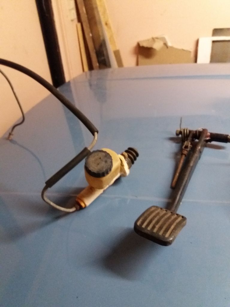

Eli 5-lovinen ZF, puuttuu vaan siirtäjätanko, kannakekumit ja työsylkkä enää. Ja tota palkkia vähän entrailla mm. pari hitsisaumaa vähän epäilyttävän pinnalliset. Kuis erottaa S5D310Z ja S5D320Z toisistaan? Samanhan nuo taitaa kestää, -310Z vaan vanhempi? Ja käykö sama työsylkkä?
No eniveis, näähän tarvii sit jotain kytkytintä niin hommasin 240:n nestekytkimen pääsylkän ja polkimen:
Ja Blingfactoryn teräs-VP:n, SRE618 asetelma ja 4-lapanen sintteri. Nää tuli vähän käytettynä harrastajalta...
Sellasta. Kardaani pitäs sit joskus valmistella käypänen jahka saa laatikon paikalleen sovitukseen...

Laatikkosi on  ZF320 koska kyljessä MTF-LT1. Elikkäs tuohon ZF320 laatikkoon bemari vaati tuota omaa öljyään kun taas ZF310 menee perus ATF. Näin ainakin itse aikoinaan jenkkien bemarifoorumilta lukenut.
Mutta samoja laatikoita niin kestävyydeltään ja välityksiltään.

Ok. No hitokseen hyvä tietää sitten laatikkoa täytellessä. Kiitän  -H-

Redlinen MTL on suosittua öljyä noissa laatikoissa myös täälläkin foorumilla joten sitä suosittelen. Itselläkin jo odottelee öljyt hyllyssä. Suojaa synkrojakin reippaasti.
