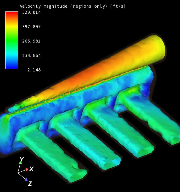

Imusarjaa oon vähän tuossa väkerrelly.. Aihioksi tuli valittua nytten k-jetin sarja, johon muokkaan kaasuläpän keulaa kohti, sekä suuttimien holkit. Eli tuon kartioputkella kaasuläpän sarjan etupuolelle. Tämä siksi että tilaa on vähän tuolla alla, jossa vakio läppä olisi.
Teen tästä aiia ns. dualplenum-tyylisen, en tiedä onko siitä mitään hyötyä, mutta eihän se ainakaan selviä jos ei semmosta kokeile.
Sarja siis vielä kesken.
Poissa JoonasH
  • Viestejä: 5705
Vs: Volvo Amazon 4D 122S B20 - B230FB + HX40 swap
« Vastaus #418 : 08.04.2018, 15:07:57 »
Meneeköhän Dual-plenumin idea täysin hukkaan jos kammioiden välillä on yhden ison aukon sijaan neljä pienempää aukkoa runnereiden kohdalla? Voisi olettaa ettei toinen kammio täyty tuossa ratkaisussa kovin tasaisesti toisin kuin täyspitkällä väliaukolla ???
