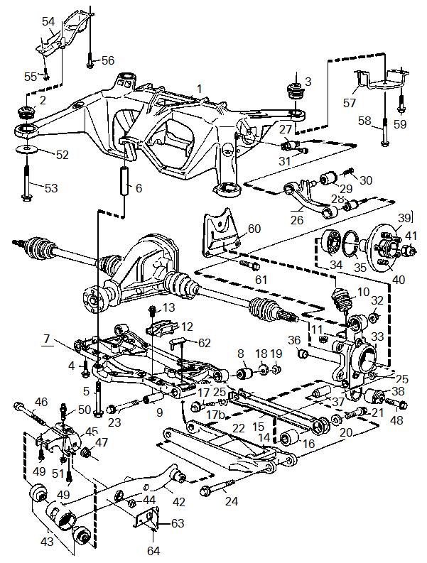

Eikös tuo näytä ihan siltä, kuin 850/X70 AWD:n taka-akselin pitäisi näyttää. Jotenkin kovasti tutun oloinen. Eli se mitä C70 pohjalevystä puuttuu, on nuo isot kumipuslat ja niiden paikat/asennuspisteet/reijät tmv. Täytyy tosiaan vähän tutkia tuota oman auton pohjaa, että miten on toteutettu originaalisti tuo kiinnitys ja miten vaikeaa sen muokkaaminen olisi C70 pohjalevyyn.

Ei ole kyllä kuvan akselisto sinne päinkään. Miltä v70:n akselisto näyttää.
  • Viestejä: 5859
Vs: Mk1 C70 AWD?
« Vastaus #6 : 02.07.2014, 22:48:24 »
Eikö tuo oo 960/S90 multilink?
siltä ainakin noin niinku äkkiä katsoen näyttäis

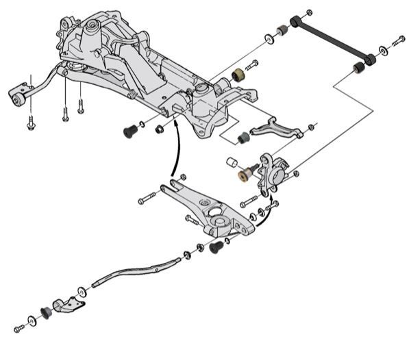

No nyt varmaan se oikeampi kuva.
