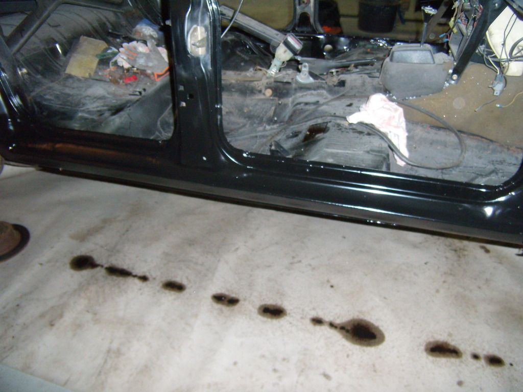

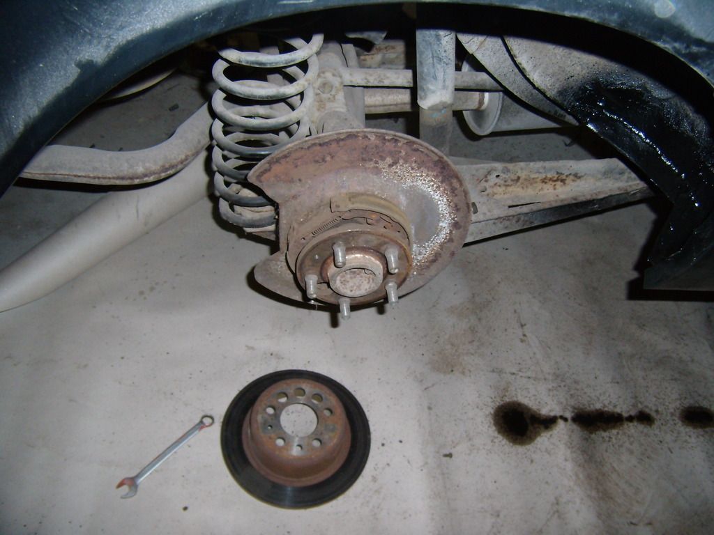

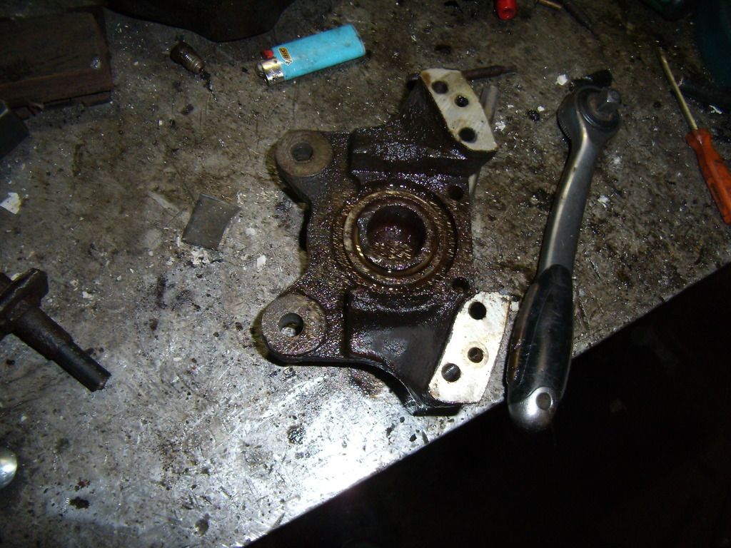

Taas on ukko ollu ahkerana siitä pari kuvaa
Hel,a maalattu Takajarrut purettu ja yritetty saada mäntiä irti ei irronnu jätetyy likoon jos vaikka auttas

rasvanippa kiinni ja rasvaprässillä vaseliinia sissään nii lähtee...itellä oli kans vaikeuksia,yritin ilmalla ja likoamalla mutta rasvaprässillä irtos ko tyhjää vaan.

no kyllä ne lähti irti toinen kunnossa
mutta toisesta ei tota ilmaus ruuvia millään käytettävissä olevilla konsteilla pois
ja eikun poralla uutta reikää
nyt täytys löyttää isompi ilmaus ruuvi ja tietää mitkä kierteet siinä on
Tai ostat uudet satulat motonetista/biltemasta?  ::) jos näihin siis käy samat kun 240  :-X

Juu reikä isommaks ja motonetistä joku nissanin ilmausruuvi
työkalulikkestä kierretappi 10/1 ja eiku kierteet peliin ja jarrut kasaan

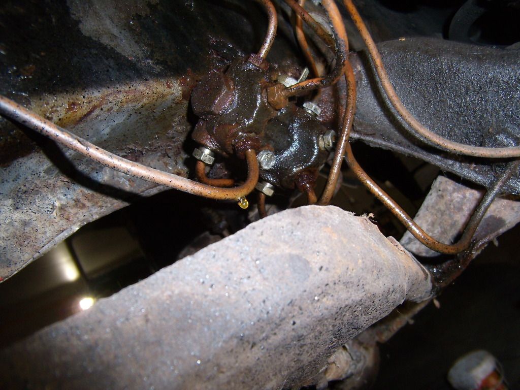

No seuraava via tuli heti eteen ei nosta painetta ollenkaan eikä tule taakse nestettä
Pääsylinteriin on uusittu kummit
??? Mahtokoha siinä jakajassa olla jotain sisällä  siis sinä joka onsiellä auton alla tutkin sen huomenna :D :D

« Vastaus #52 : 20.03.2015, 21:09:39 »
Juu siinä anturilla on mäntä siellä sisällä mikä pitää keskittää

Käikäle paikallistettu ja truiskittu wd likoon ja eikun palikka irti ei varmasti katkee yhtään jarru putkee :D :D
näyttä ihan siltä että kaikki irtoo heti ja juntturi pyörii putken ympärillä hienosti

^Anna sille kuumailmapuhaltimella kunnolla lämpöä ja koputtele samalla varovasti hieman vasaralla. WD40 ja esim. Wurthin rost off ice on hyviä aineita jolla saat varmasti kärsivällisesti työskennellessä kaikki liitokset ehjänä irti.

Koko päivä siihen meni 2 putkee katkes tein uudet
Mutta toi petaali ei kyllä oikeen huomattavati parantunu meni pohjaan että kolahti >:( >:(

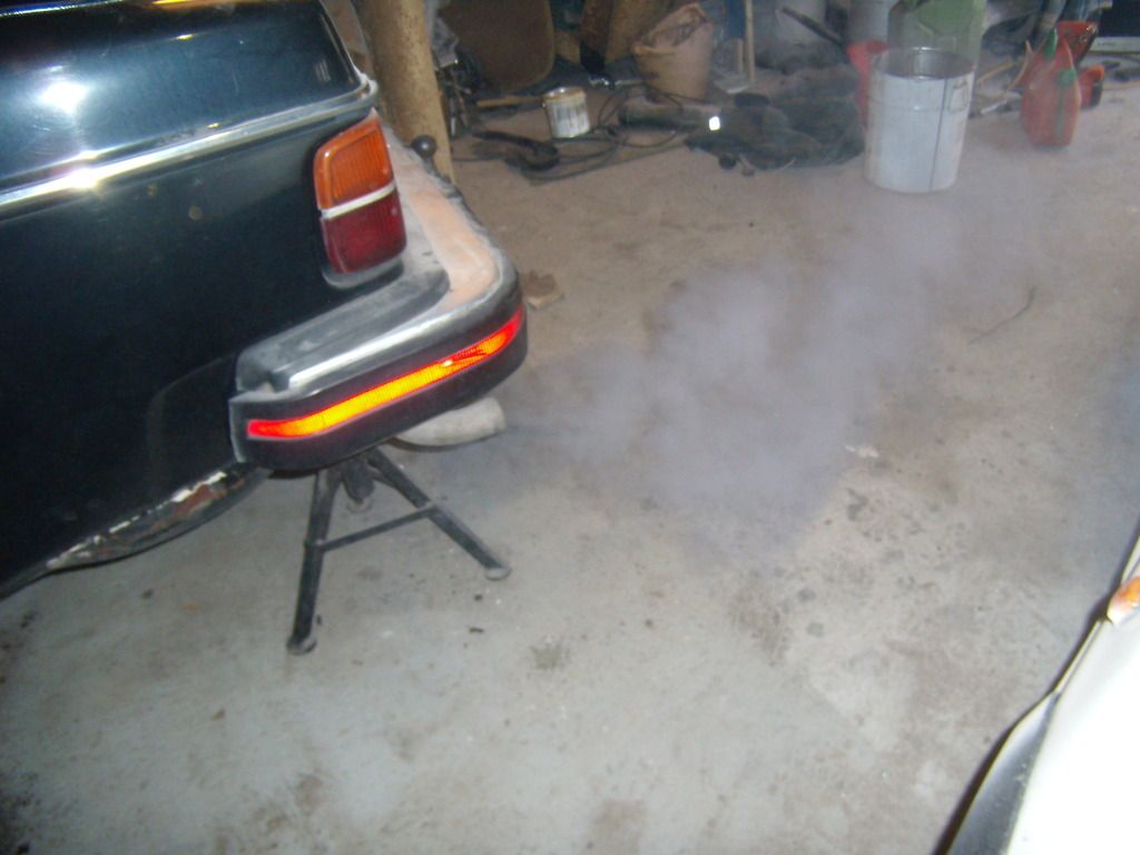

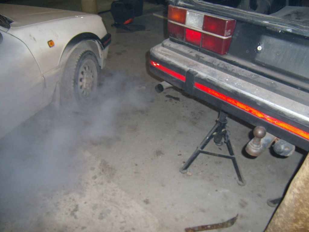

No voi v---u jarruista ei nyt kannata väilttää mutta kattokaa mitä tuolta putkesta tulee ulos S* S* :hello: ELK :-*
Nythän näyttää siltä  jaa miltä kaljat sauhuille ja sauna ;D :D
