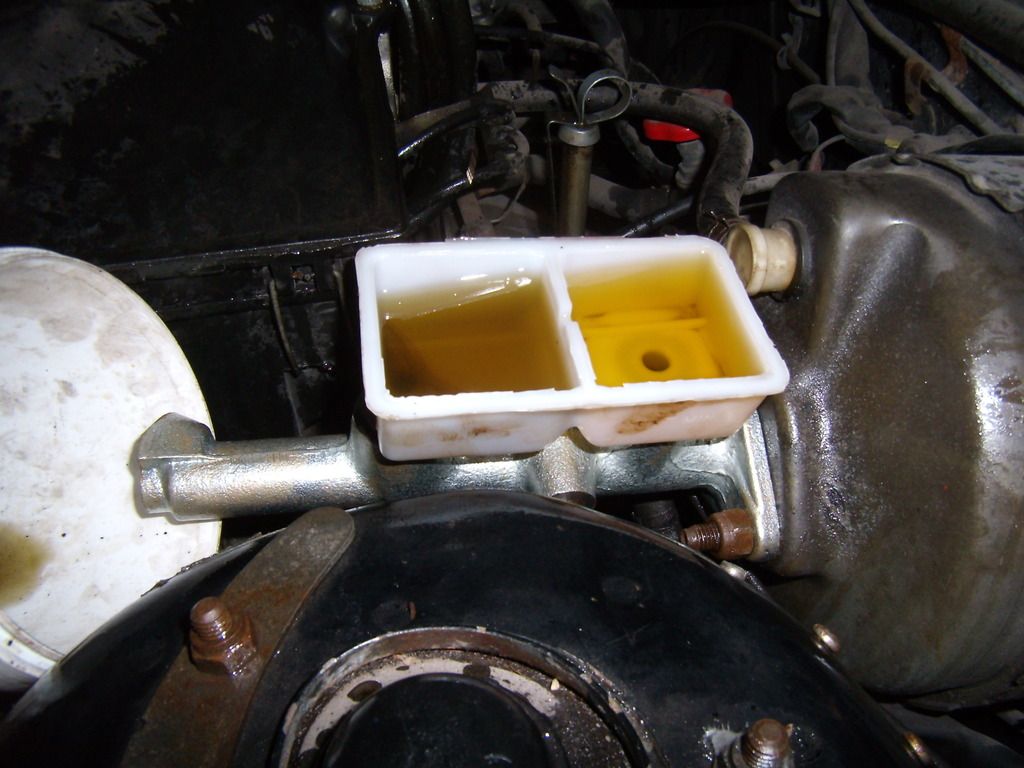

Siis Voi v-----tu tää on menny ihan peseelleen koko päivä siitä kuva
ei kestäny toi tarvike purkki ytään painetta
Tohon jakajaan on vaihdettu noi o-renkaat ja noi kupari tiivisteet ja puhdistettu
no nyt on saatu meneen tota jarrunestettä läpi polkimella tulee joka kulmasta
mutta mutta painetta EI perkele tule poljin pohaan poks

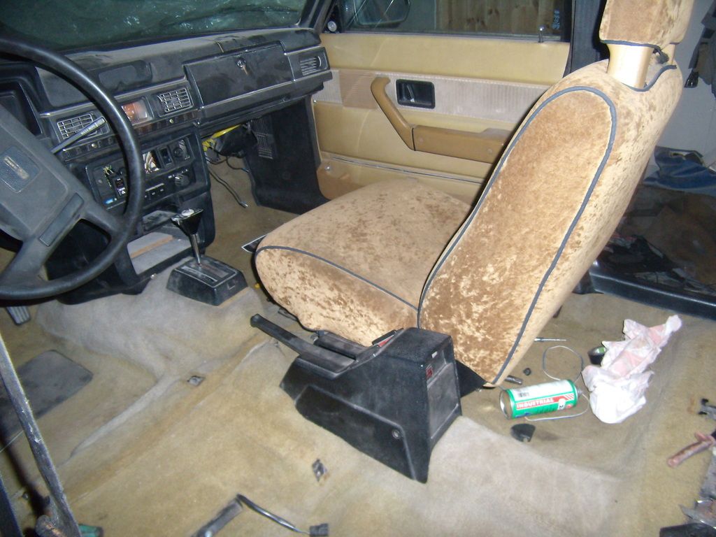

Sisustasta kuva penkki paikoillaan

Beige sisusta, hyvä. Jätätkö penkinsuojan vai annatko olla ilman? Alla luultavasti täysplyyshinen pystyraidoitettu istuin?
Jokatapauksessa mielenkiintoinen projekti ja hienoa jälkeä peltihommissa ym. Jatka samaan malliin.

Siis nestettä ilman ilmaa tulee jokaisesta 8:sta ilmaruuvista?Katoppa nouseeko nesteenpinta säiliössä jarrua painaessa, jos nousee on sylinteri kumeiltaan viallinen,ei ois ensimmäinen piliteemalainen(ainakin näyttäs piliteeman laatusylinteriltä) sylkky missä kumit falskaa ;)
Paljonko muuten painetta säiliöön tuuppasit kun noin kävi?Tekee muuten hyvää maalipinnoille tuo jarruneste kun aikansa muhii jos et niitä viel pois pessy ;)

Siis tänään on ilmattu joka kulmasta joka ruuvista pumpattu noin litra nestettä läpi
Jalyhennetty poljin vartta noin 8 mm
Ja lopputulos ilmauksen ja varren lyhennyksen  jälkeen
Petaali lattiaan että kops :-\ :-\
toi kuppi halkes kylläihan heti en oikeestaan kerinny kun hipaseen pillin kahvaa
