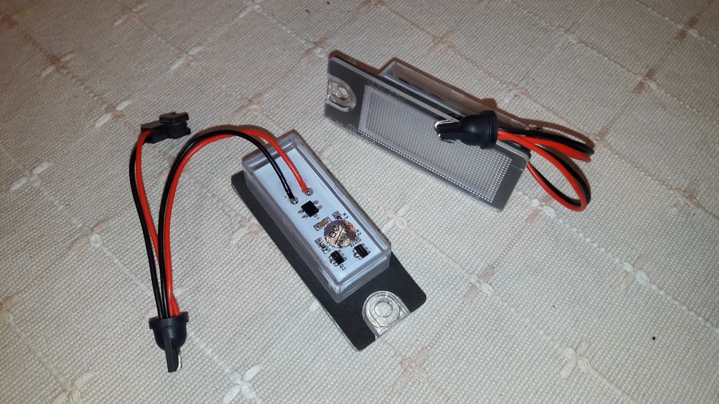

Eilen saapuivat nämä rekkarivalot. Jos saisi aikaiseksi huomenna käyttää auto pesussa ja sitten näitä valoja asennella paikoilleen.

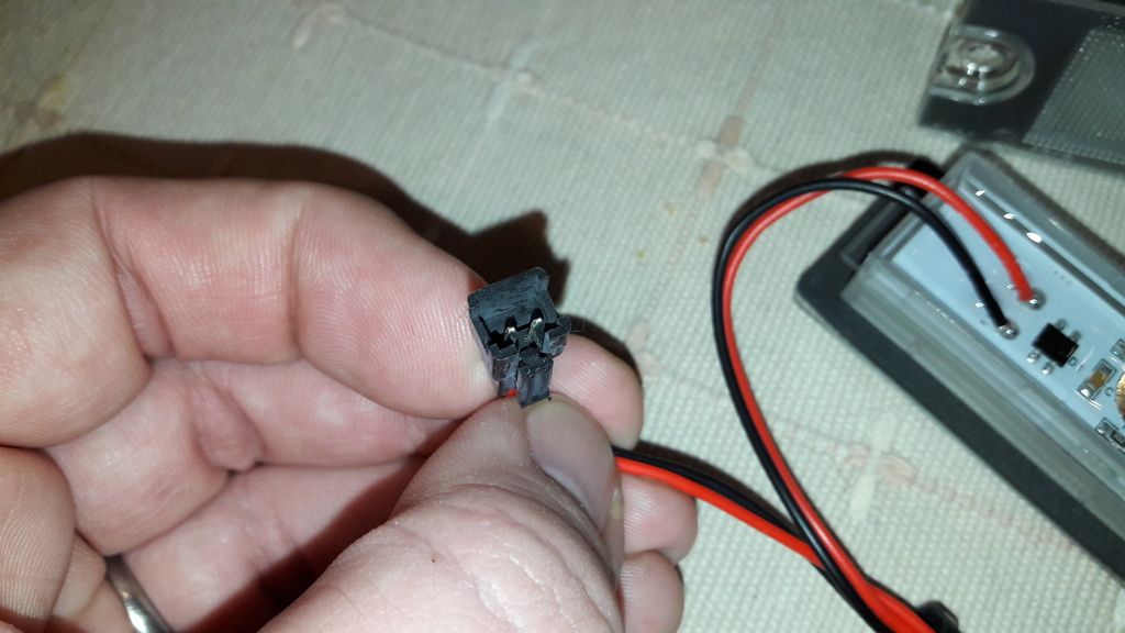

Nyt täytyy vain hieman hölmönä kysyä että mitähän varten nuo toiset liittimet ovat..?
Taitaa olla valojen testausta varten, yleensä meinaan muuntajissa tuollainen liitin. Monella erilaisella liittimellä kun valmistaa valoja niin on helppo testata kun kaikkiin laittaa samanlaisen liittimen.. ???

« Vastaus #228 : 26.11.2016, 21:14:21 »
Ok. Eli ne voi vaikka nipsaista poikki..
Voihan ne, mutta eipä nuo mitään haittaakaan :)

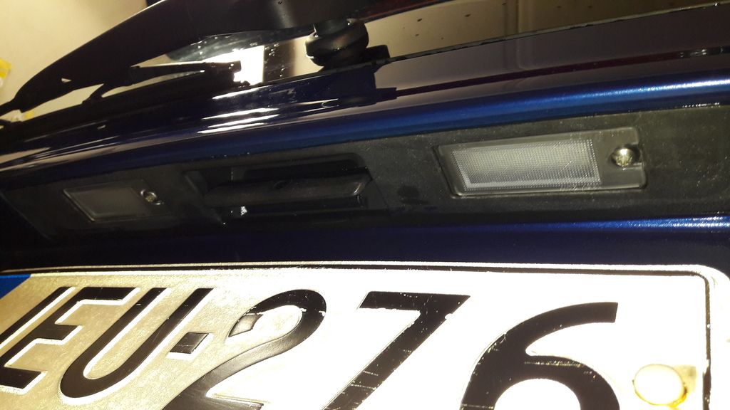

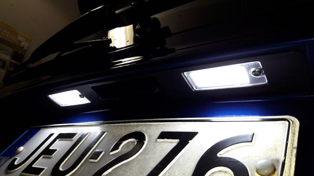

« Vastaus #231 : 27.11.2016, 19:31:14 »
Valot paikallaan. Hieman joutui asennusaukoille viilaa näyttämään ruuvin puoleisesta päästä että sai tuon umpion "nousemaan" paikalleen.
Ja valot päällä..

« Vastaus #232 : 28.11.2016, 08:48:37 »
Onko sopivan kirkkaat? Ettei tuu sellasta valkoista perää autoon?

« Vastaus #233 : 28.11.2016, 10:09:10 »
Slamitilta tilattiin tuommoset "moduulit" vag-kulkineeseen, piti laittaa mustaa valokalvoa kun oli ihan liian kirkkaat.

« Vastaus #234 : 28.11.2016, 10:55:32 »
Vähän huono kuva "päivänvalossa".. Onhan ne aika valkeat mutta minusta ihan sopivat.

« Vastaus #235 : 28.11.2016, 14:50:55 »
Omaan makuun liian kirkkaat. Pimeellä tuo on valkoinen koko perä ja maahan piirtyy sellane ufo valo...

« Vastaus #236 : 28.11.2016, 15:40:46 »
Itellä valasee ledilamput maataki auton takaa  :D

« Vastaus #237 : 28.11.2016, 18:03:58 »
Sen ne kyllä väkisin tekee. Näkeepähän laittaa peräkärryn kiinni pimeässä  :D

« Vastaus #238 : 28.11.2016, 18:17:00 »
Ton tomaatin orkkisumpioissa ledit ja valasee rekkarin ja hyvän verran maataki auton takaa, vaikka riittäs et joku siel hohkaa ettei katsuri mainitte palaneesta  :D
